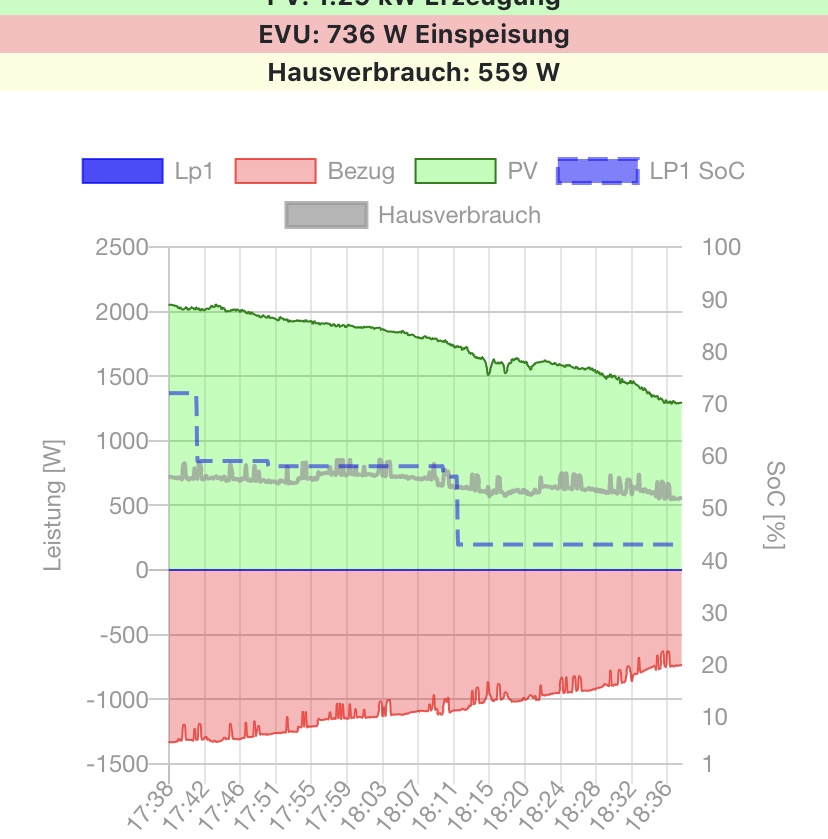

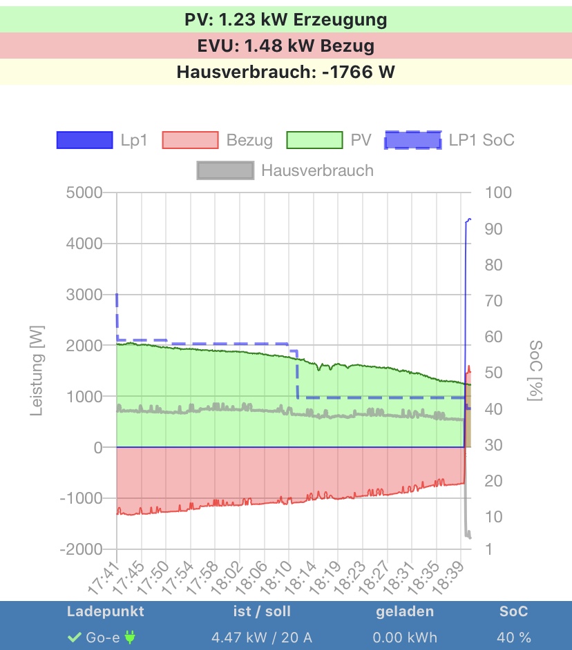

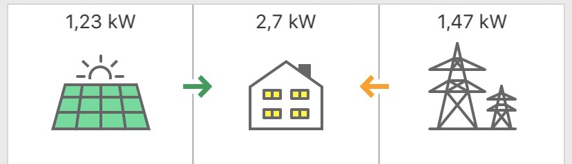

Wenn ich dann aber das Auto einstecke und bspw. Sofort Laden mit 20 A auswähle, dann zeigt es zwar korrekterweise an, dass PV noch immer 1.23kW produziert, was ja sicher richtig ist.
Aber der Rest geht nicht mehr so gut auf:
- Ladestation zeigt 20A und somit 4.47kW an (was ja bei einphasiger Ladung stimmen sollte). Dies zeigt mir auch die go-e Charger App so an.
- Aber der EVU bezug aus dem Netz wird nur mit 1.48kW angezeigt.
- Wenn ich das richtig verstehe, wird der Hausverbrauch ja residual gerechnet: Somit 1.23kW (PV) - 4.47kW (Auto) - X Hausverbrauch = -1.48kW (Bezug) --> Dann folgt ja der angezeigte Hausverbrauch von -1766W.
Aber das kann ja gar nicht sein.
Wo geschieht hier der Fehler?

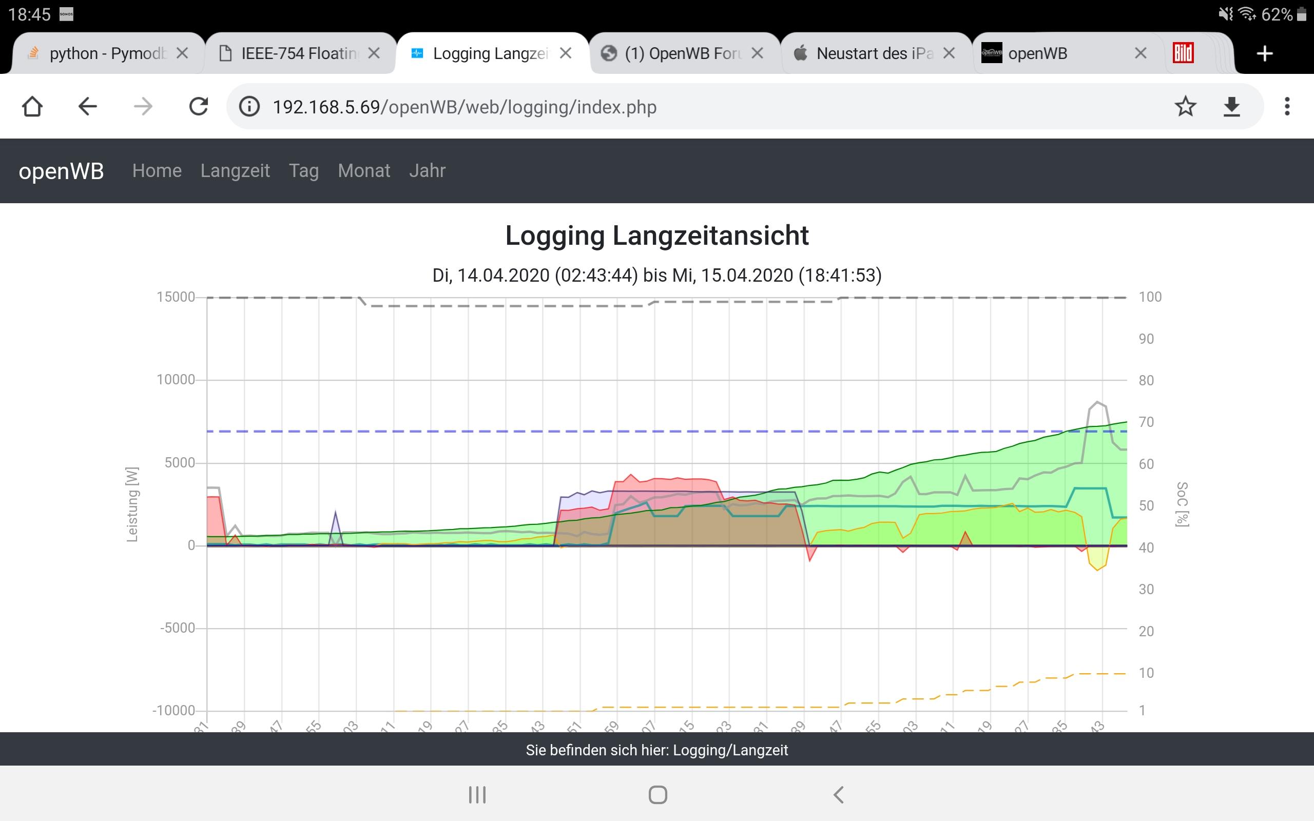

Was ich in deiner Openwb grafik vermisse ist die Ladekurve vom openwb
Wenn er lädt sollte er sowas anzeigen.
Was zeigt der während der Ladung in der Status seite an ?
Gruss Olivet
(866.51 KiB) 916-mal heruntergeladen
(486.78 KiB) 917-mal heruntergeladen

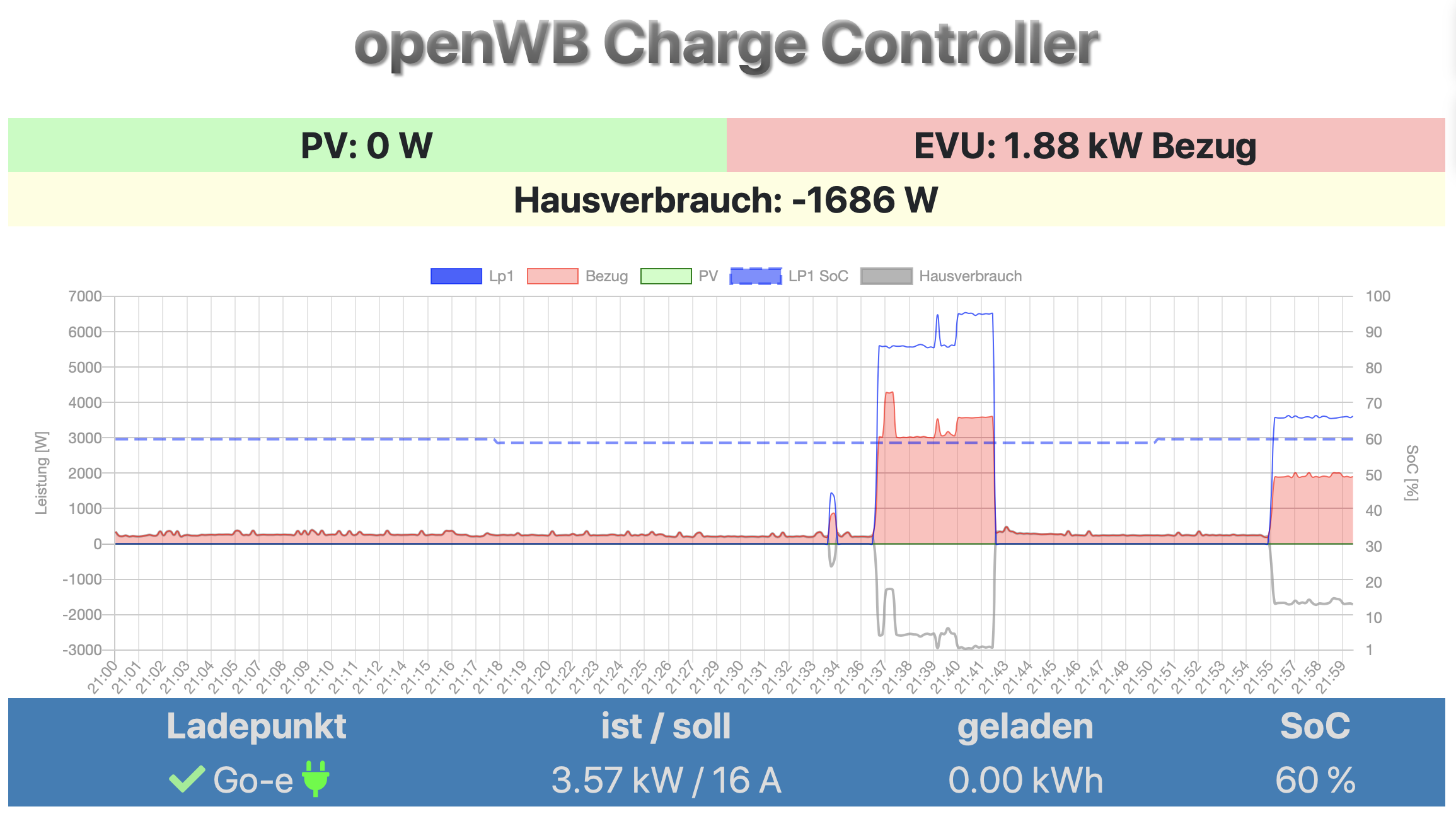

Hi
Die Ladekurve sieht man auf dem zweiten Screenshot (in meinem ersten Beitrag). Die blaue Kurve die am rechten Rand der Grafik nach oben schnellt.
Da ich den Print Screen bereits nach kurzer Zeit gemacht habe, sieht man es nicht so gut. Das ist korrekt.

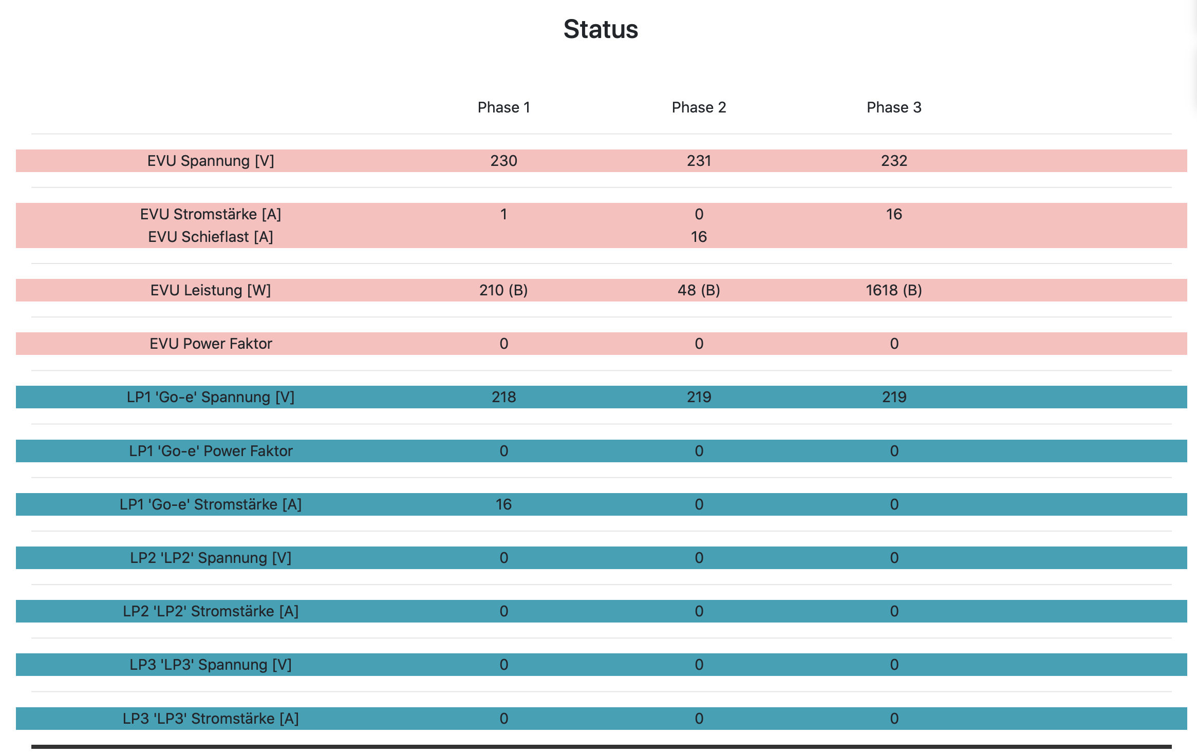

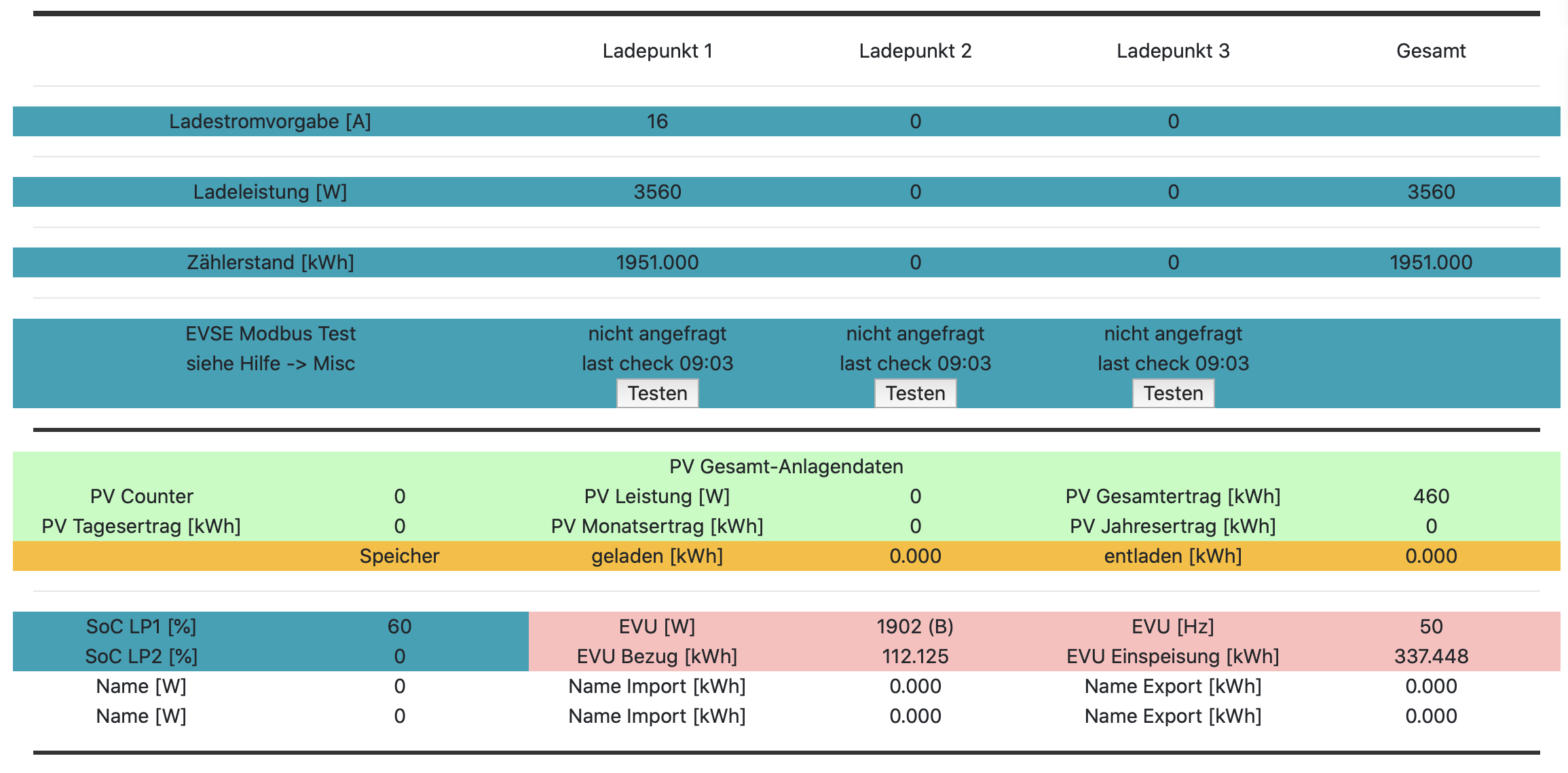

Anbei noch einmal ein Bild davon inkl. den Print Screens von der Statusübersicht (daran habe ich nicht gedacht).
(422.07 KiB) 900-mal heruntergeladen
(227.26 KiB) 900-mal heruntergeladen
(186.37 KiB) 900-mal heruntergeladen
Vielen Dank

Also wenn ich mir deine Statusseite ansehe fällt mir folgendes auf:
Goe zieht 16 A (blaugrün) und misst 218 Volt (unter Phase 1) und lödt einphasig.
Der Ladeleistung beträgt 3570 Watt (auf Hauptseite ). Das passt in etwa 16 a * 218 volt = 3488 Watt.
Die Messung am Evu zeigt aber nur gesamthaft einen Bezug von 1902 Watt an.
Wenn du auf die Detailseite schaust, siehst du, dass der goe charger auf der Phase 3 angeschlossen ist (da evu Stromstärke (rot) hier 16 A ist). Der Bezug auf dieser Phase (evu Leistung) ist aber nur 1618 Watt was nicht dem Wert der Ladeleistung entspricht.
Die Rechnung die openwb für den Hausverbrauch macht ist
Hausverbrauch = evu-bezug - ladeleistung goe.
Deshalb wird der Wert negativ.
Das Problem liegt bei deinem Evu Meter der liefert falsche Werte.
Details nächste Post

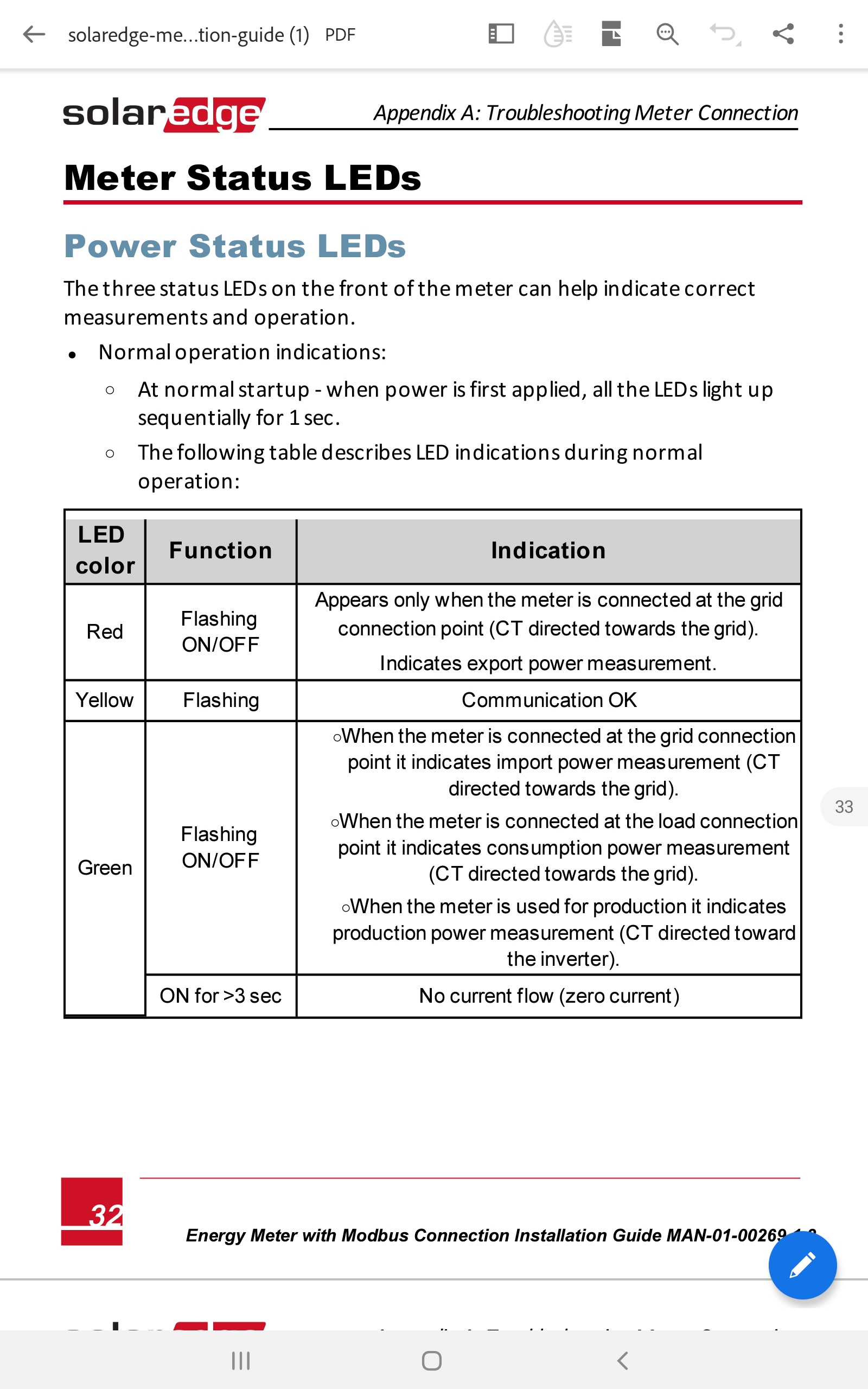

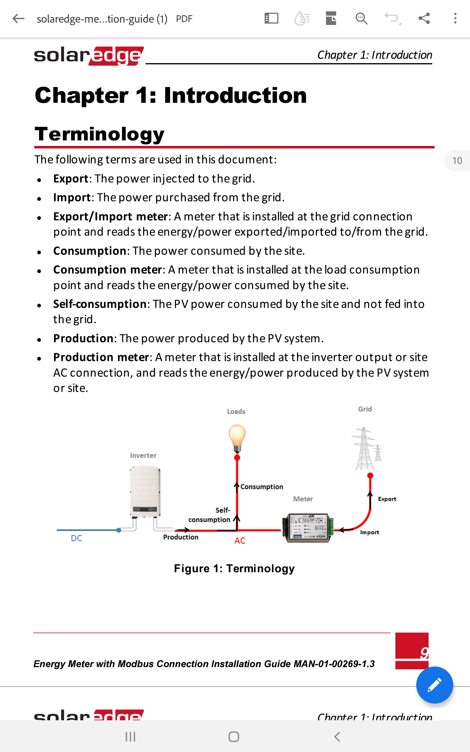

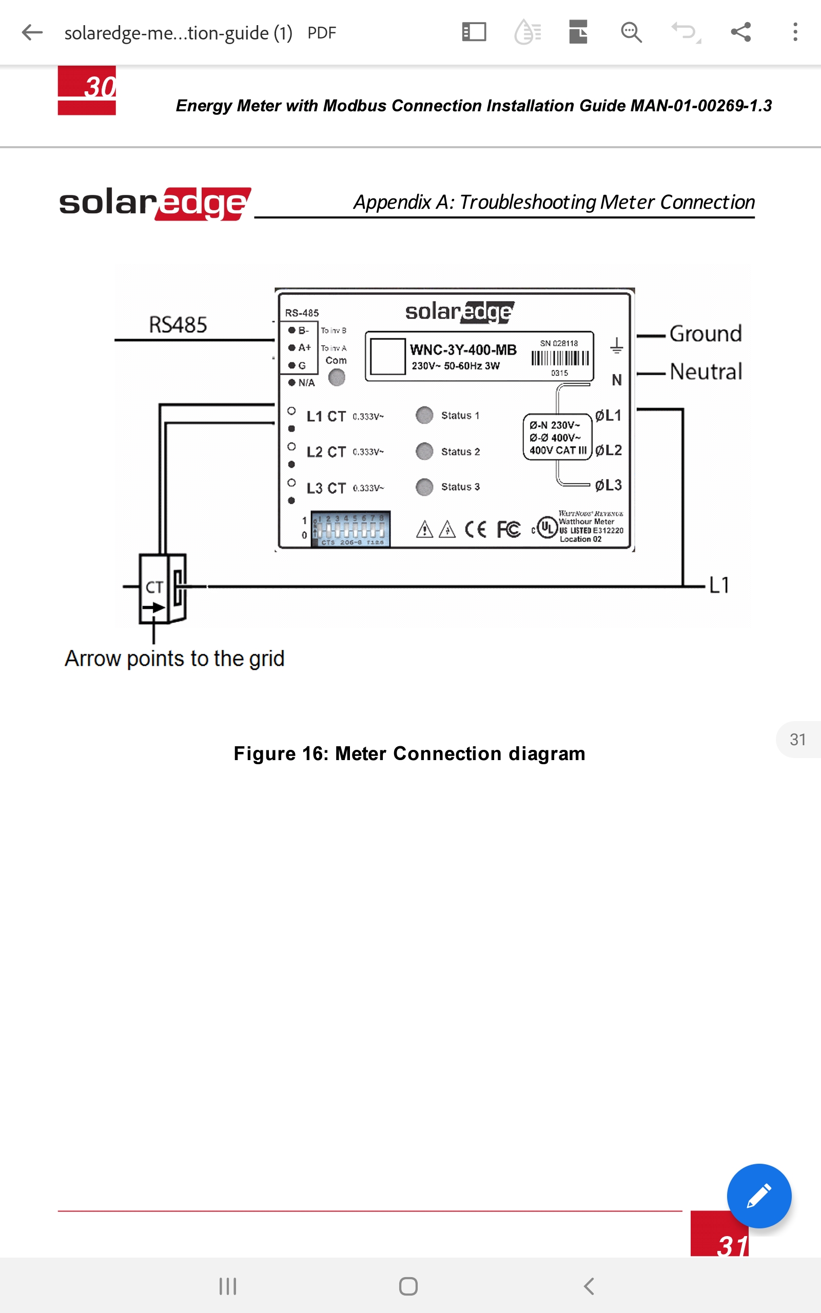

Also der Meter sollte so angeschlossen sein:
(715.33 KiB) 860-mal heruntergeladen
Er müsste im Solaredge als Import Export Meter onfiguriert sein.
Mein Meter sieht so aus:
(688.39 KiB) 860-mal heruntergeladen
Wenn du nur beziehst, müssten alle drei Leds (Status 1 bis 3) alle grün sein und blinken.
(787.06 KiB) 860-mal heruntergeladen
Ich würde mal den Meter dann anschauen, wenn du sicher bist das du nur Strom beziehst.
