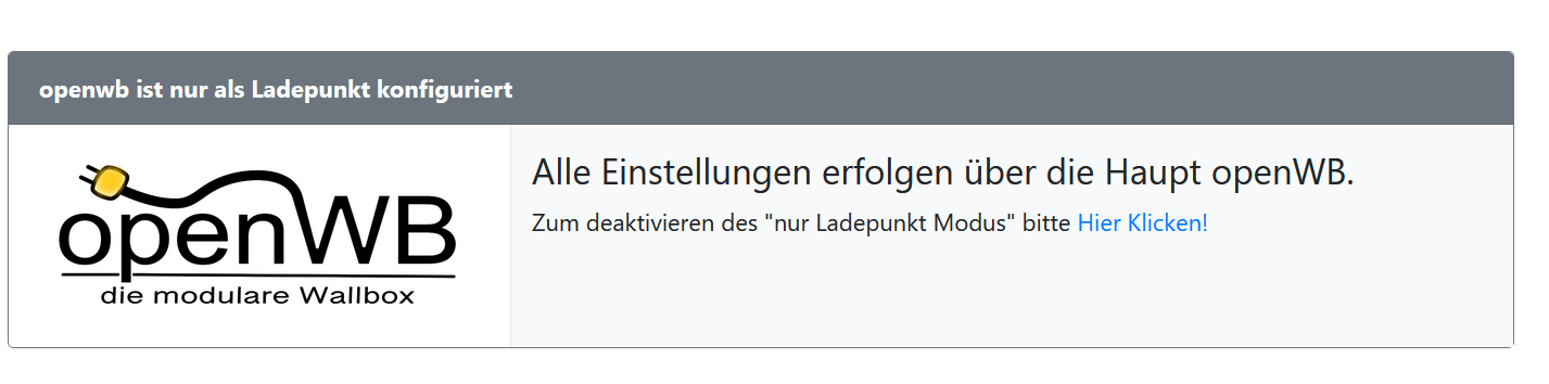

Bild eins ist an der Slave-Box, Bild zwei an der Haupt-Box
Box erkennt angestecktes Auto nicht, aber lädt.

Die Box die auf "Nur Ladepunkt" steht
zeigt über's web aber nix mehr an.

Re: Box erkennt angestecktes Auto nicht, aber lädt.
Nein, ich habe definitiv nicht zwei Master laufen. Die zweite Box wird über das Web-Interface von Box 1 als Ladepunkt 2 (Garage) angezeigt.
Ok, Box 1 meint das 2 ein Ladepunkt ist.
Aber Box 2 muss auch auf "Nur Ladepunkt" umgeschaltet werden, Dann verschwindet auch das WEB Interface.

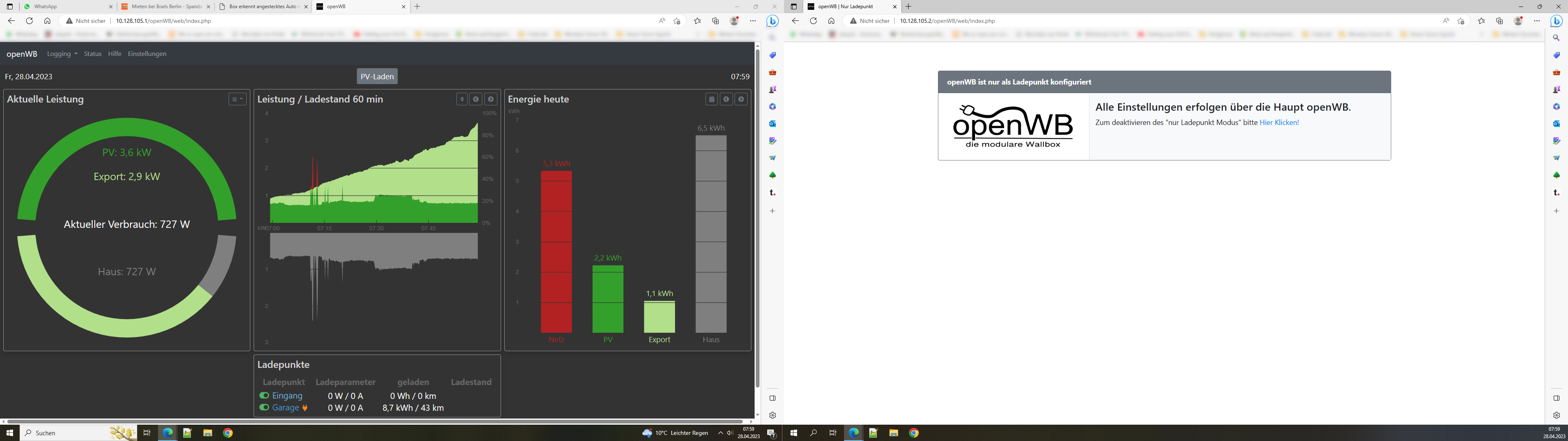

Wenn ich wie beschrieben zwei einzelne Boxen habe und ein Anzeige mit zwei Ladepunkten und dann noch von einer Master/Slave-Konfiguration rede, dann wird das schon passen.
Hier mal ein Screenshot vom Monitor auf dem jetzt beide web-Interfaces gleichzeitig geöffnet sind.
