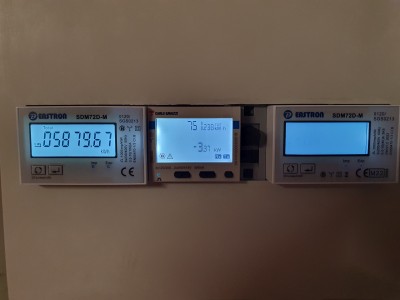

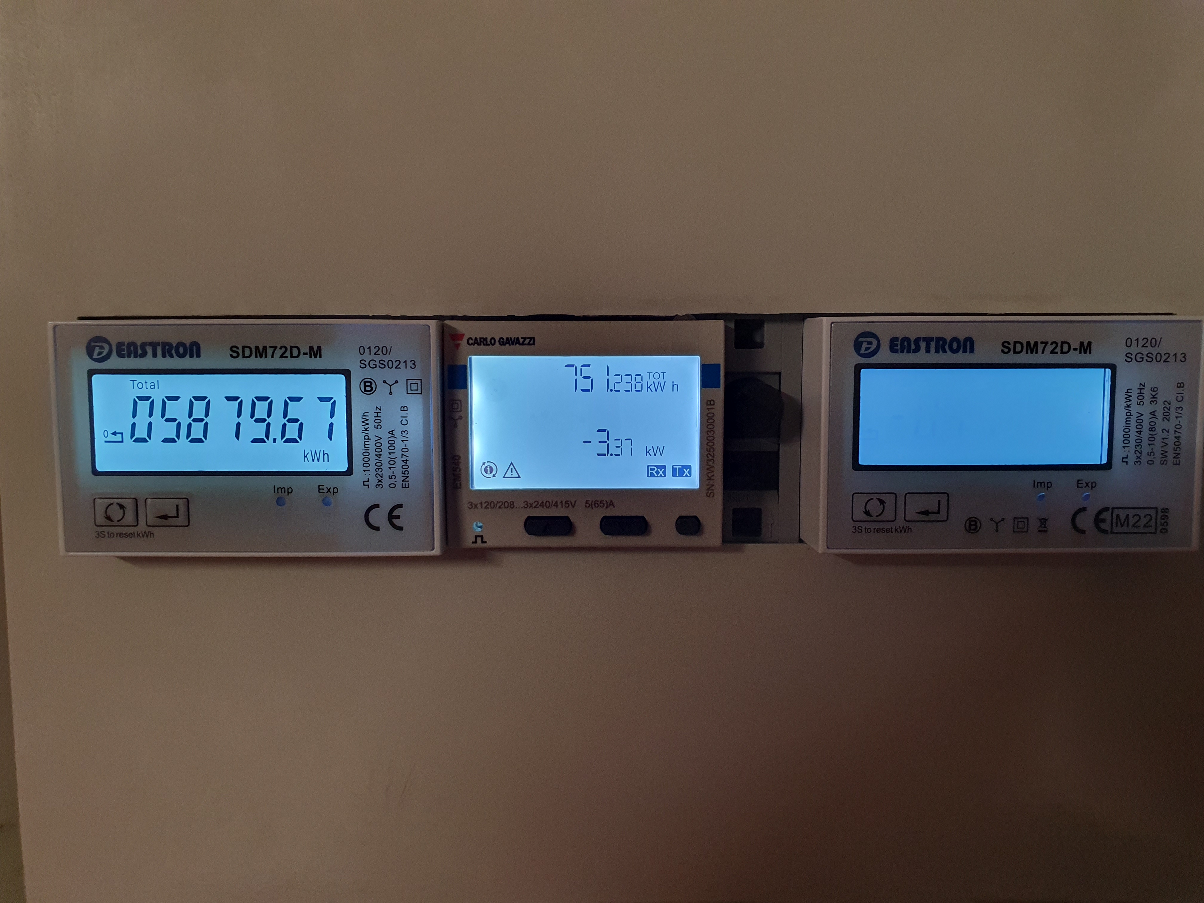

Links WP, EM540, Sicherung, PV1. Der PE11 für die beiden SDM musste eine Reihe nach unten ausweichen.
