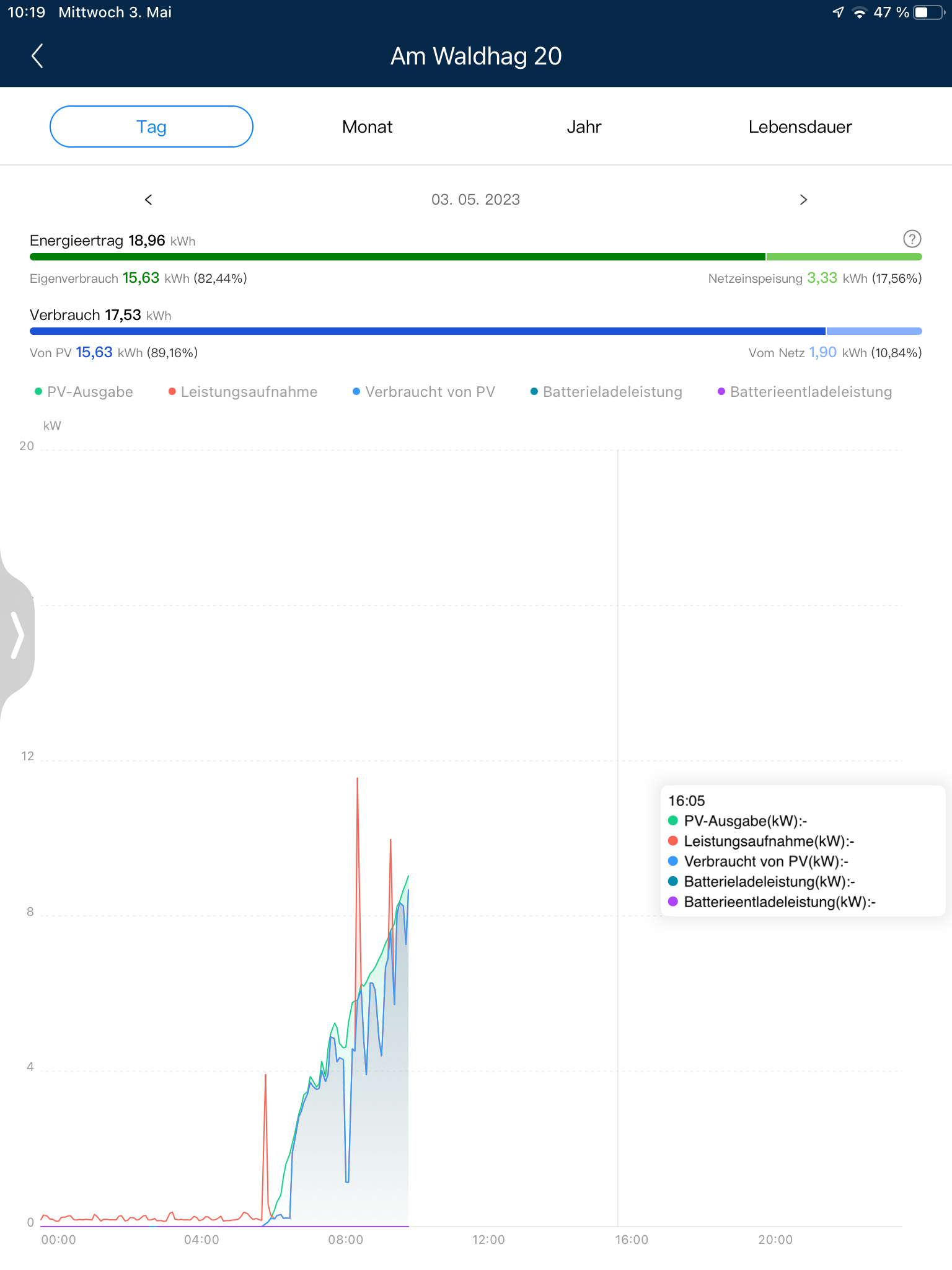

Ladevorgang wird beim 3p Laden unterbrochen, insofern zusätzliche Verbraucher eingeschaltet werden und wir uns im Grenzbereich vom 1p zum 3p Laden befinden. Eigentlich steht aber noch mehr Strom zur Verfügung (>1,4 Kw). Warum schaltet die Wallbox dann hier trotzdem ab?
Heute Morgen schon dreimal passiert.

An der Stelle, wo die Ladung abgebrochen wird, ist ja kurz vorher - ab 09:40 - Bezug zu sehen. Der wird ja über die Abschaltverzögerung gehalten und dann geht die Ladung aus. Und damit ist ja wieder Strom übrig, welcher dann ja eingespeist wird.

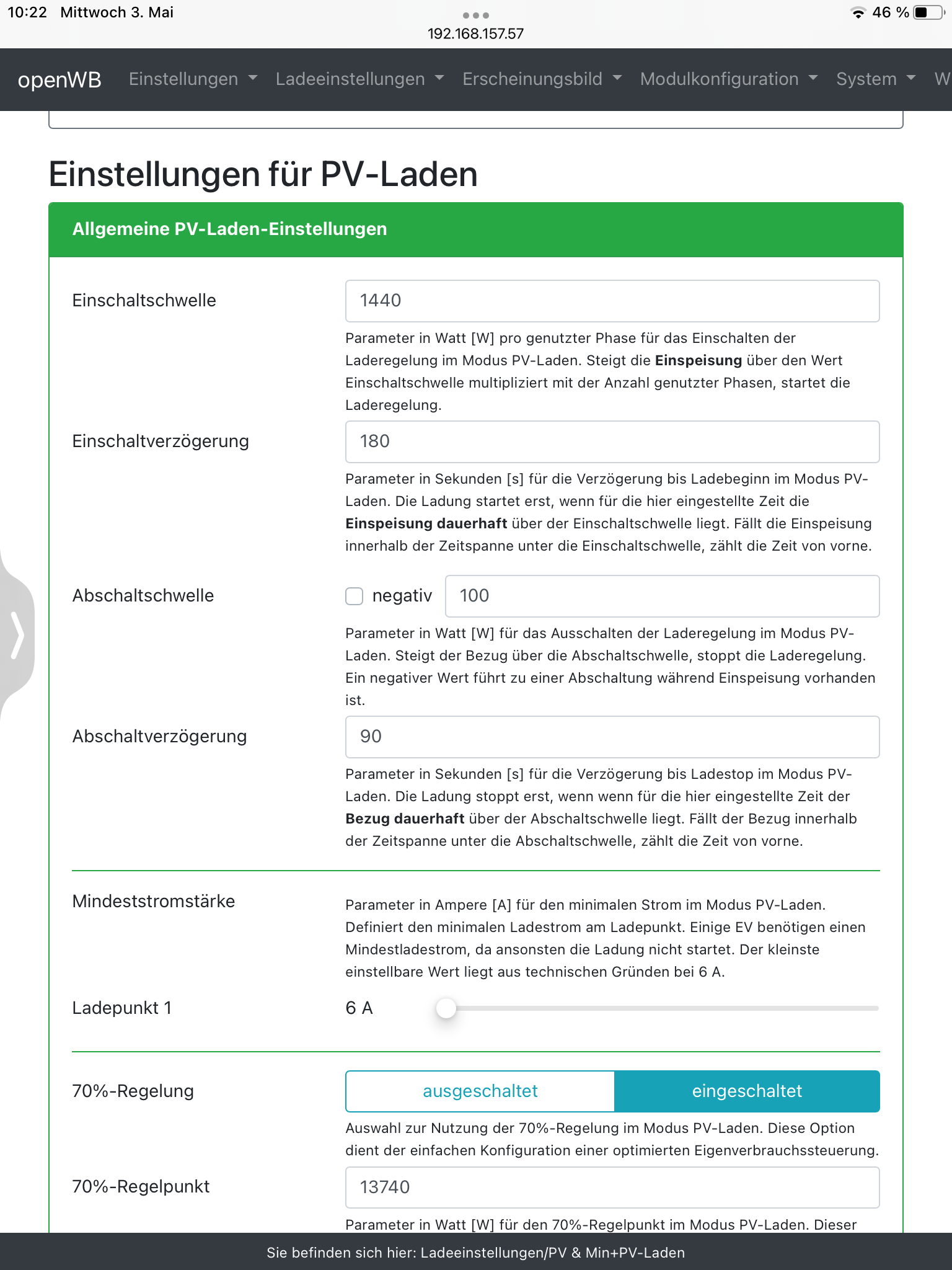

Verstehe ich es richtig wenn ich diese Abschaltvorgänge vermeiden möchte, muss ich die Abschaltverzögerungszeit verlängern?
Würde zwar den Strombezug von extern erhöhen, aber Abschaltung wären vermutlich weniger.
Aktuell ist die Abschaltverzögerung auf 90 Sek. eingestellt, warum wurde dann diese erst nach 180 sek. bzw. ca. 240 sek. ausgelöst?

Bei mir steht die Abschaltverzögerung auf 600 Sekunden, ich habe aber auch einen Speicher, der den Netzbezug ausgleicht.
Die vermutete falsche Haltezeit könnte dieser Hinweis hier erklären:
die hier eingestellte Zeit der Bezug dauerhaft über der Abschaltschwelle liegt
Das eine ist die Abschaltschwelle, die ja nicht unbedingt bei 0 liegen muss und das andere das "dauerhaft". Gerade bei der aktuell doch sehr stark schwankenden Produktion könnte das auch ein Grund sein, warum weitergeladen wird. Es reicht ja nur ein Messwert (die kommen alle 10s) der den Abschaltzähler wieder von neuem startet. Und diesen siehst Du auf der Grafik nicht.
