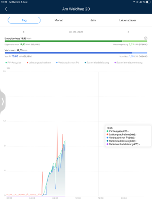

Ladevorgang wird beim 3p Laden unterbrochen, insofern zusätzliche Verbraucher eingeschaltet werden und wir uns im Grenzbereich vom 1p zum 3p Laden befinden. Eigentlich steht aber noch mehr Strom zur Verfügung (>1,4 Kw). Warum schaltet die Wallbox dann hier trotzdem ab?
Heute Morgen schon dreimal passiert.

An der Stelle, wo die Ladung abgebrochen wird, ist ja kurz vorher - ab 09:40 - Bezug zu sehen. Der wird ja über die Abschaltverzögerung gehalten und dann geht die Ladung aus. Und damit ist ja wieder Strom übrig, welcher dann ja eingespeist wird.

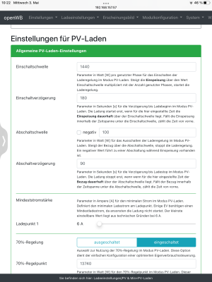

Verstehe ich es richtig wenn ich diese Abschaltvorgänge vermeiden möchte, muss ich die Abschaltverzögerungszeit verlängern?
Würde zwar den Strombezug von extern erhöhen, aber Abschaltung wären vermutlich weniger.
Aktuell ist die Abschaltverzögerung auf 90 Sek. eingestellt, warum wurde dann diese erst nach 180 sek. bzw. ca. 240 sek. ausgelöst?

Bei mir steht die Abschaltverzögerung auf 600 Sekunden, ich habe aber auch einen Speicher, der den Netzbezug ausgleicht.
Die vermutete falsche Haltezeit könnte dieser Hinweis hier erklären:
