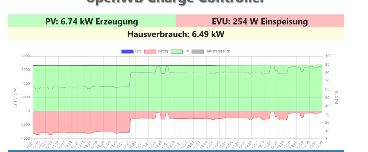

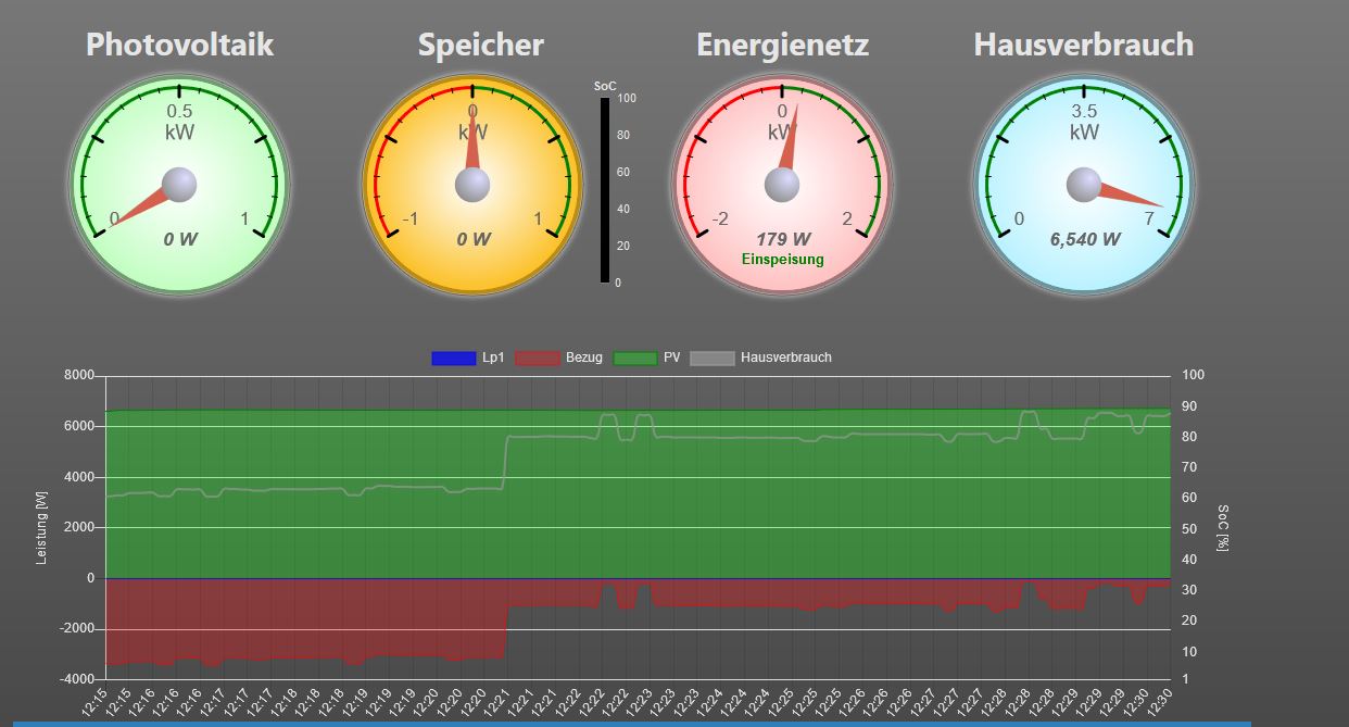

@ Openwb-user
Update von Solarview habe ich local durchgeführt.
Wie es aussah lag es echt an dem Update. :o
Die angehängten Bilder haben etwa 1 Minute Zeitunterschied.
Leider fehlt hier die PV, also der erzeugte Strom
Hier schein alles soweit zu stimmen.
