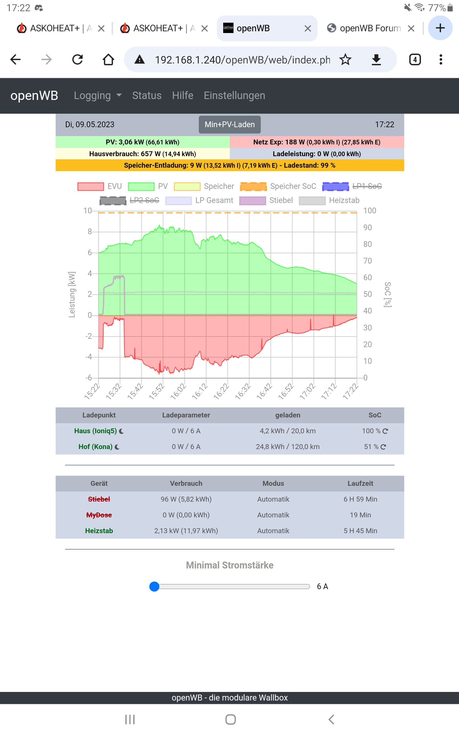

Also du bräuchtest eine openwb (standalone oder mit wallbox).
Openwb kennt einen Bereich Smarthome. Hier kannst du einen shelly parametrisieren.
Openwb weiss ob du Energie in deinen e3dc lädst oder ob du zusätzlich noch einspeisen tust (kriegt er über den e3dc raus), der Shelly ist im Prinzip ein schalter den du über Wlan ansteuern kannst.
Ich habe einen Heizstab mit 2000 Watt, die Einschaltgrenze liegt bei mir bei 2100 Watt, aber erst nachdem mein e3dc zu 90 % voll ist.
Dann wird der Heizstab aktiviert durch openwb und verbraucht 2000 Watt.
Wenn ein Bezug stattfindet (d.h. keine Überschuss vorhanden ist oder der e3dc entladen wird), deaktiviert openwb den shelly (1pm).
Hier auf der Grafik siehst du den mein Heizstab seid 5 Stunden meinen 400 Liter Boiler mit 2000 Watt auflädt. Mein e3dc ist zu 99% voll.
