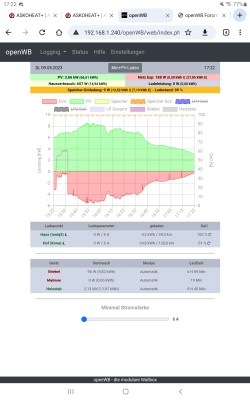

Hier auf der Grafik siehst du den mein Heizstab seid 5 Stunden meinen 400 Liter Boiler mit 2000 Watt auflädt. Mein e3dc ist zu 99% voll.
