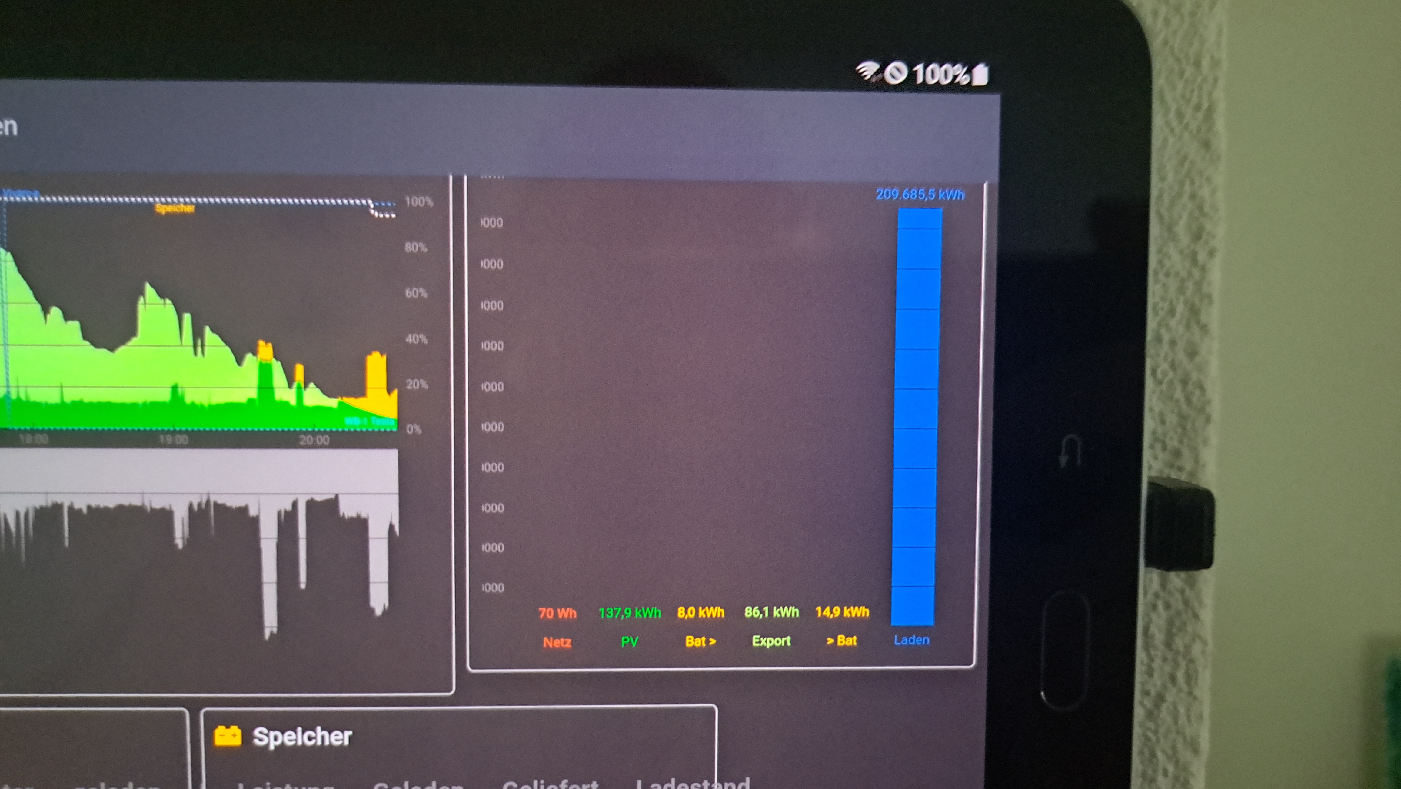

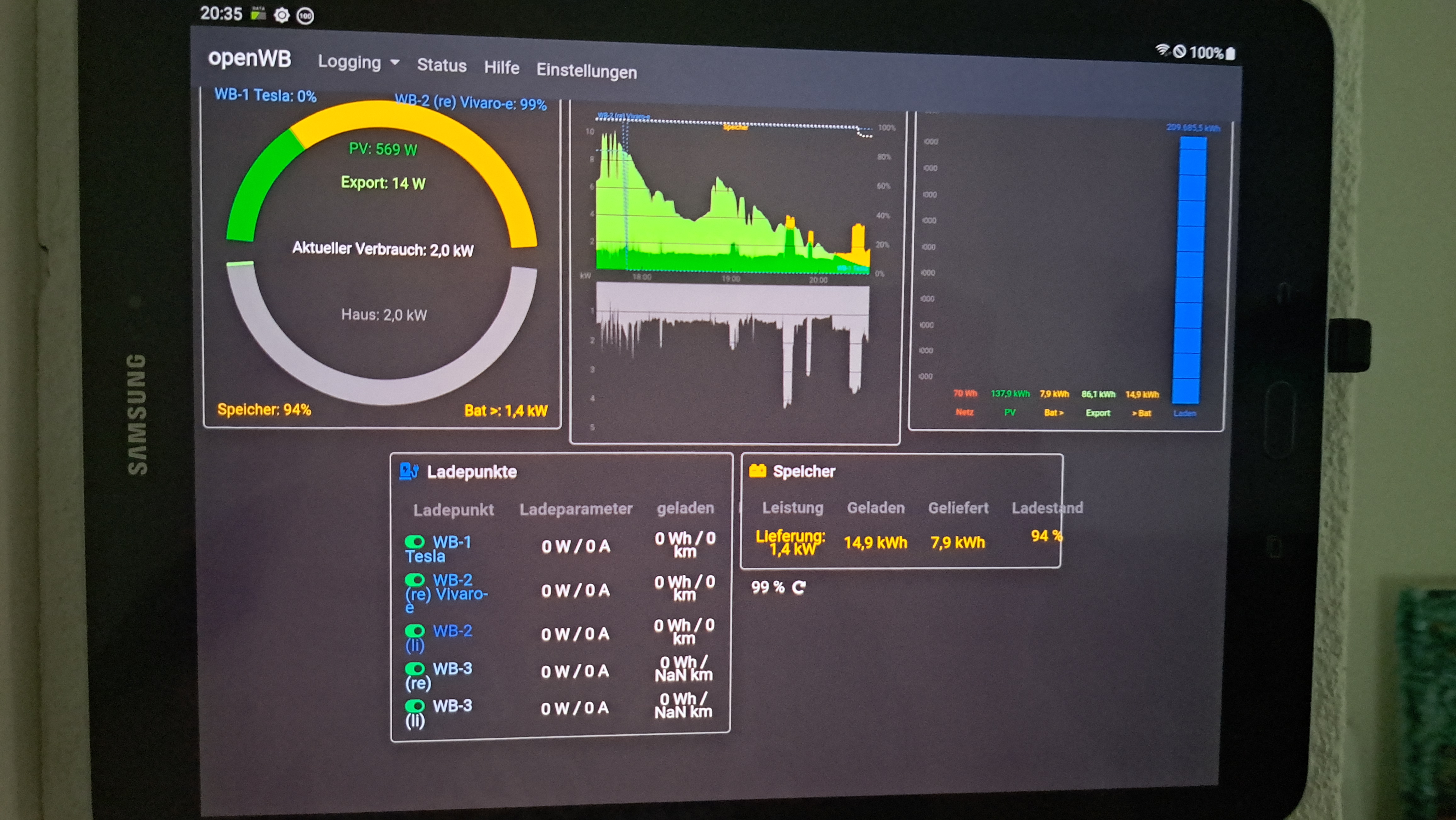

Leider ist das Design auf dem Samsung Tablet verschoben. Auch ein Löschen des Caches behebt den Fehler nicht.
Weiter ist die gesamte Ladeleistung des heutigen Tages nach dem Update total falsch. Wie haben eine Series2 und 2 Duo verbunden. Was kann ich tun?
Siehe anbei.
