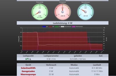

Dann stell mal die ID auf 1. Rest sollte passen.

Die ID am zähler oder in der Wallbox auf 1

Was hängt noch alles am PE11? Wenn nur noch ein Kit, dann kannst du den SDM72 auf 1 lassen und in der openWB die 1 eintragen.

es geht!!! suuper. mir fällt ein Stein vom herzen. Klasse.
Habe wie du sagst in der WB einstellung auf 1 eingestellt und läuft. Angezeigt wird sie auch in der Graphik.
Vielen Dank für deine Mühe.

Toll das ich es jetzt aufzeichnen kann. Seit gestern läuft erst meine WP und sie hat irgendwie ne Macke. Taktet alle 20Min. Muss der Heizungsmonteur oder der KD nochmals kommen.Irgendwas stimmt da nicht. Jetzt wo ich es aufzeichnen kann, sieht man es auch noch richtig. Toll
