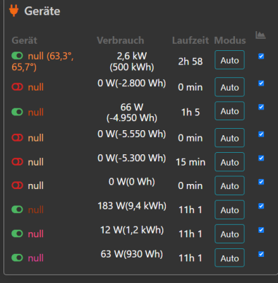

meine Smarthome Geräte ändern ihre Namen mit der Version 1.9.301 immer wieder auf Null
Wie kann man dieses Problem lösen?

weiß jemand was die Grad-Zahlen hinter dem Namen von SmartHome Geräten bedeuten? Bei mir steht da bei Device 1 und 2, seit Version 1.9.301 "(300,0°, 300,0°, 300,0°)".

Vermute mal, dass du Shellys hast und da können manche bis zu 3 Temperatur Sensoren anbinden. Evtl. kommt es davon.
Re: Rückmeldungen Stable 1.9.300
Danke für die Info! Es handelt sich um "Tasmota" Steckdosen. Thema hat sich von selbst erledigt, die Anzeige ist wieder verschwundenderNeueDet hat geschrieben: Sa Mai 20, 2023 2:01 pm Vermute mal, dass du Shellys hast und da können manche bis zu 3 Temperatur Sensoren anbinden. Evtl. kommt es davon.
