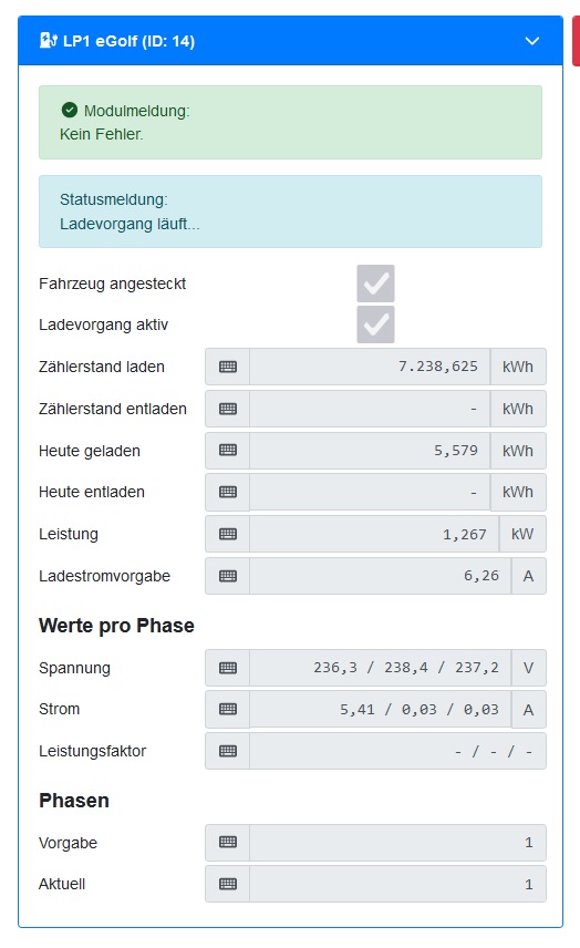

ich betreibe 2 OpenWB Series 2 Ladepunkte, welche über die OpenWB 2.0 Software aus einer VM gesteuert werden.
Heute ist mir aufgefallen, dass auf der Statusseite beim PV Laden Ladestromvorgaben in kleineren Schritten als 1A angezeigt werden, sowas wie 6,26A z.B.
Leider scheinen meine beiden Ladepunkte dies nicht umzusetzen.
Wie kann ich die so einstellen, dass die die genauere Vorgabe umsetzen?
Hier ist z.B. zu lesen, dass die Hardware dies seit 2021 können soll. Stimmt das so?
https://www.photovoltaikforum.com/threa ... ie-openwb/
Danke und Gruß

Wenn man die openWB auf der 2.0 betreibt - also die eingebaute SD-Karte auf 2.0-Software hat - dann zeigt das Log die firmwareversion des Ladecontrollers EVSE beim booten. Wenn das einen gewissen Stand hat, ist eine feinere Steuerung als ganze Amperes möglich. Wenn nicht, hilft nur neuen kaufen oder auf das Austauschprogramm seitens openwb zu warten. Stehen tut das in diesem Thread hier:
viewtopic.php?t=6939

Darüber hinaus stellt sich dann noch die Frage welche Fahrzeuge das auch umsetzen (können). Mein Model Y scheint die Ladevorgabe stets auf den nächsten ganzzahligen Wert zu runden.

Kann ich bei meinem Model 3 auch so bestätigen. Allerdings kann unser Cupra Born (ist ja quasi nen ID.3) das tatsächlich sehr viel feiner umzusetzen.mrinas hat geschrieben: Di Mai 23, 2023 6:11 am Darüber hinaus stellt sich dann noch die Frage welche Fahrzeuge das auch umsetzen (können). Mein Model Y scheint die Ladevorgabe stets auf den nächsten ganzzahligen Wert zu runden.
Hab das Glück, dass mein EVSE in unserer series2 die Firmware 18 drauf hat.

Tatsächlich kommt es bei den Teslas noch individuell auf die FW an.
Generellaussagen sind leider nicht möglich.

die FW des EVSE oder des Tesla?openWB hat geschrieben: Di Mai 23, 2023 9:14 am Tatsächlich kommt es bei den Teslas noch individuell auf die FW an.

Wenn die FW der EVSE es kann kommt es im zweiten Schritt auf die des Teslas an.

meine OpenWB liefert unter http://<ip>/openWB/ramdisk/isss.log:
Ich nehme also an, dass ich die kleineren Regelschritte mit meiner EVESE, hier in Version 15, (noch) nicht nutzen kann.
Auf der Webseite von EVESE liest man etwas von einer Updatemöglichkeit über eine Android App über Bluetooth, oder über ein eigenes Webinterface.
Gibt es schon eine Möglichkeit ein Update auf FW Version 18 zu starten?
Vielen Dank!

FW15 kann noch keine 10mA steps. Der EVSE-Hersteller liefert keine Images mehr für Endkunden, weil in der Vergangenheit zu viele Supportanfragen kamen und auch Missbrauch im Spiel war.
Von eigenen flashs kann ich nur abraten (geht schon mit der korrekten firmware los und endet bei passenden flash-Einstellungen inkl. Spannungsleveln). Da bekommt man graue Haare bzw. gibt's schon genug gebrickte EVSE.
OpenWB ist schon dran, etwas für Bestandskunden anzubieten. Alternativ eine aktuelle EVSE im shop ordern. Diese haben momentan FW18, die 10mA beherrscht.

Jop, bitte an support@openwb.de schreiben.Gibt es schon eine Möglichkeit ein Update auf FW Version 18 zu starten?
