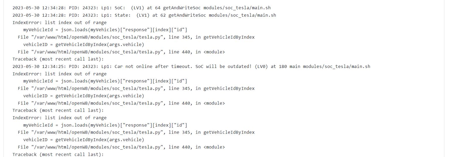

Ich habe unser MS über Tronity an die OpenWB angebunden, damit der SoC angezeigt wird. Das klappt problemlos.
Ein Bekannter hat sich ein MY gekauft und damit klappt die Anbindung leider auch nicht. Der SW Stand seiner OpenWB Standart+ ist wie am Anfang des Beitrags angegeben. Wir gehen auch vor wie in der OpenWB angegeben.
Frage 1: Werden diese Daten von der OpenWB eingetragen oder wo kommen die her:

Wundert mich auch ... Trifft das wirklich nur bestimmte Tesla-Besitzer?
Außer Lutz kann aktuell niemand supporten?
Re: Support: Tesla
Wundert mich auch! Ich habe paar mal überlegt anstatt TWC einen OpenWB zu kaufen aber dann gelassen, weil Tesla Support nicht gut funktioniert!

Verwendet doch temporär die Abfrage via EVCC. Ich gehe mal davon aus, dass diese funktioniert.
Re: Support: Tesla
Wie soll das gehen? Gibt es einen Link dazu? Wenn ich nach evcc openwb und Tesla suche kommt nichts gescheites!humschti hat geschrieben: Fr Jun 09, 2023 9:53 am Verwendet doch temporär die Abfrage via EVCC. Ich gehe mal davon aus, dass diese funktioniert.
- Beiträge: 4860
- Has thanked: 60 times
- Been thanked: 318 times
Re: Support: Tesla
Ja, das habe ich auch gefunden, aber Tesla steht nicht unter unterstützen Modellen!Gero hat geschrieben: Fr Jun 09, 2023 10:09 am Ich denke mal, so ist das gemeint:
viewtopic.php?t=3134
