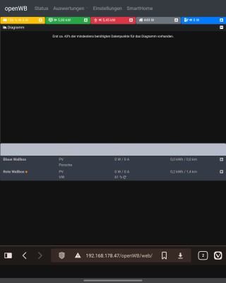

Re: openWB 2.0 erkennt Steckerstatus der externen openWB nicht
Die Series1 ist als "nur LP" konfiguriert -> passt

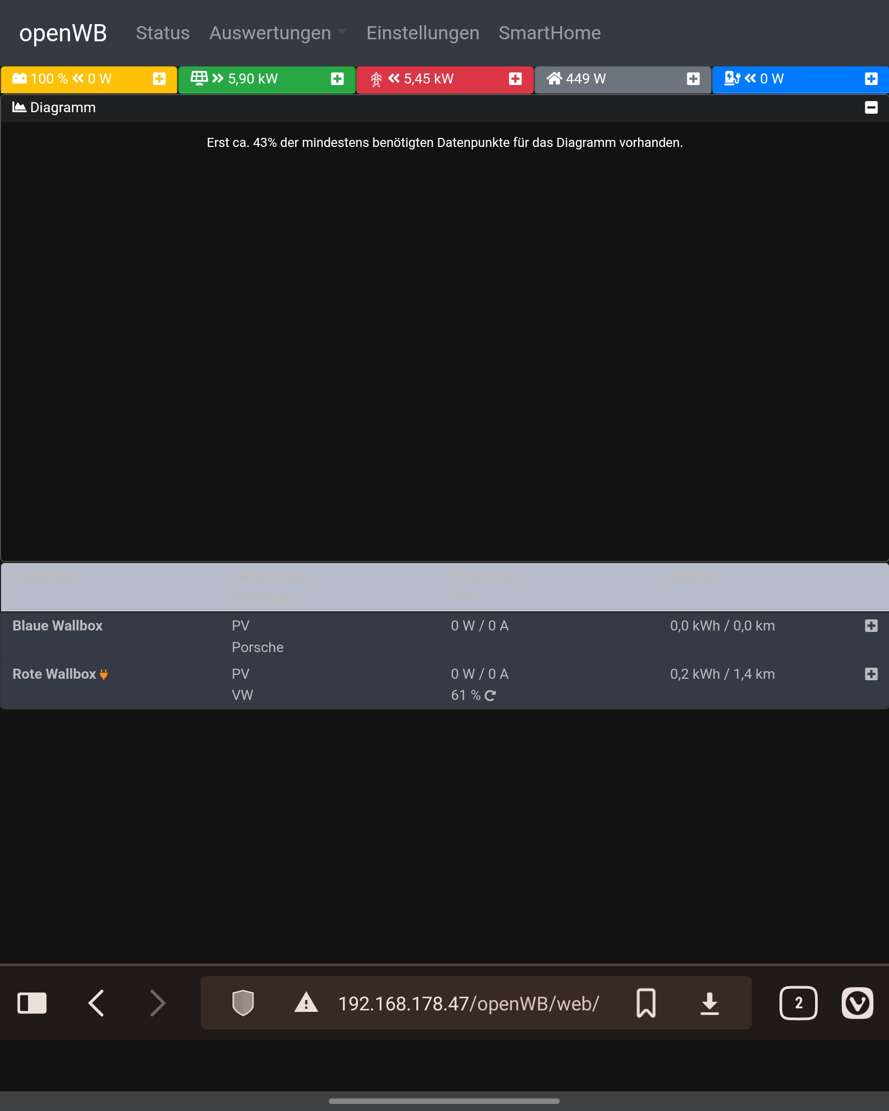

Das 2. Bild zeigt die Standalone (Haupt-openWB), richtig?
M.E. müsste dort die "Series1 - nur LP" nicht als "externer LP" mit Eingabe der "nur LP-IP" konfiguriert werden, denn sie wird durch den RPi (Haupt-openWB) ferngesteuert.
Hi aiole,
Nein, Das zweite bild zeigt auch die openwb series 1 1.9er, hier im einstellungsmenü zu ladepunkten. Die series 1 war bis vor kurzem meine haupt-wb. Der raspi mit der testweisen 2.0er installation soll die haupt-openwb werden und die series 1 "nur ladepunkt".
Ich habe in der 2.0er installation also die ip der series 1 mit "externer openwb" angegeben und die series 1 wie auf den zuvor gesendeten screenshot konfiguriert. Du hattest zwar eine antwort geschickt, doch ich habe diese nicht verstanden. War mein vorgehen falsch? Was muss geändert werden?

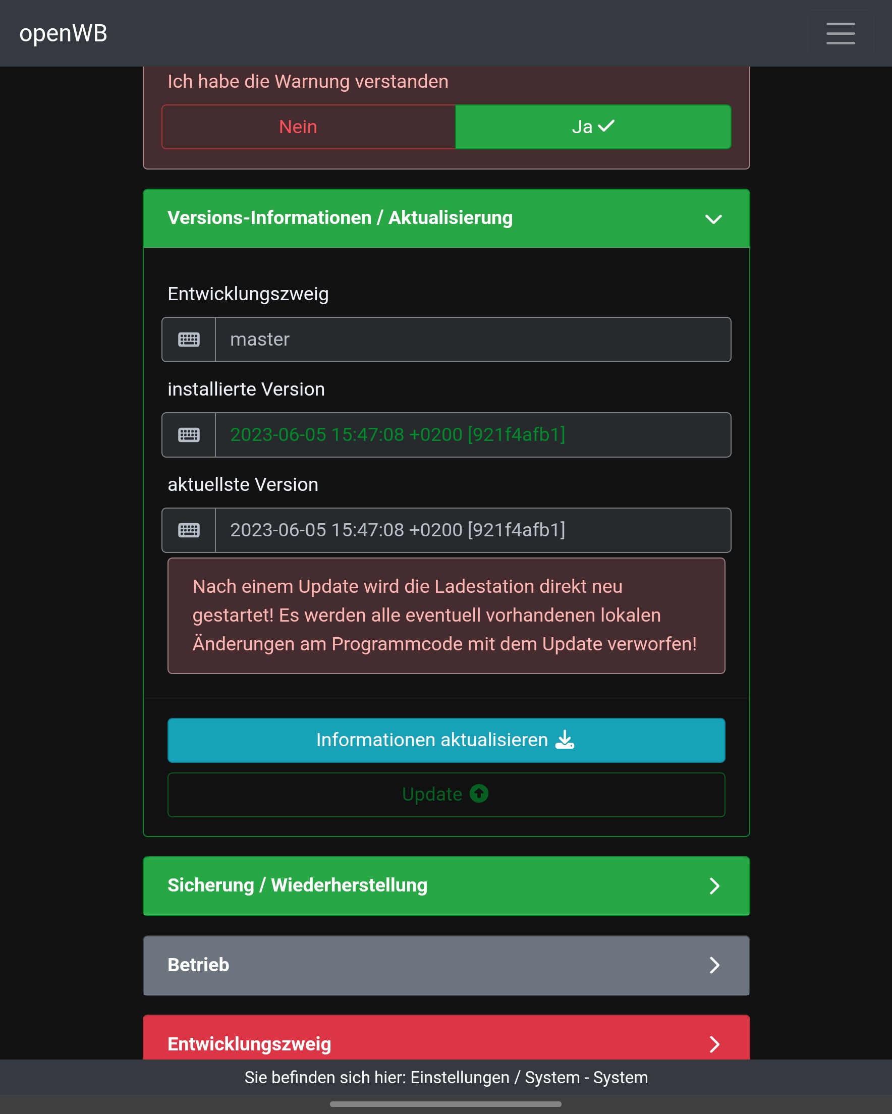

Bist du bei der Haupt-openWB auf dem master-branch mit aktueller 2.0?
Hast Du die IP der Series 1 im Router fixiert und kontrolliert?
Exakt, kann alle anderen fragen mit "ja" beantworten. Master Branch vom 02.06 auf SW2 und aktuelles Nightly auf 1.9er...

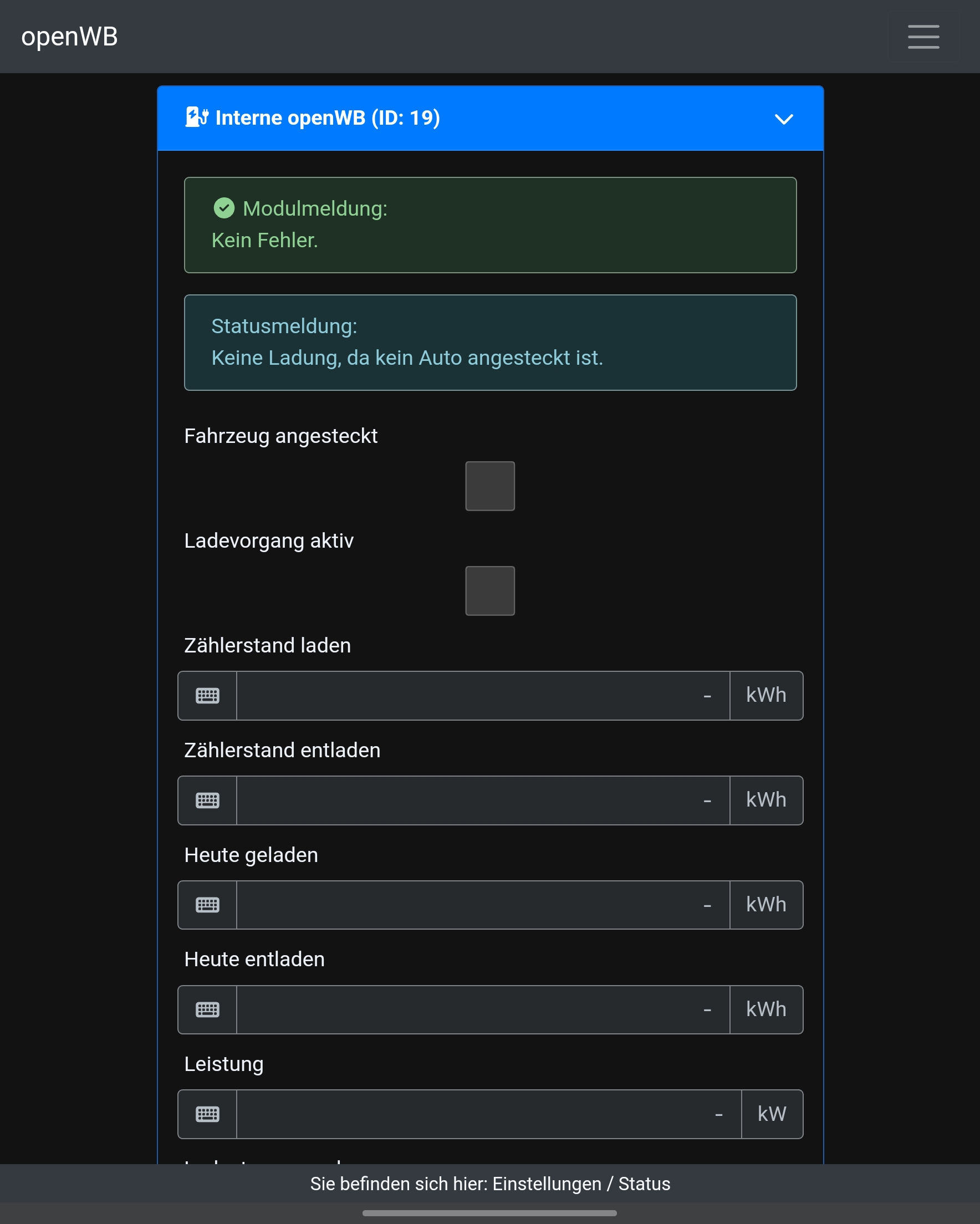

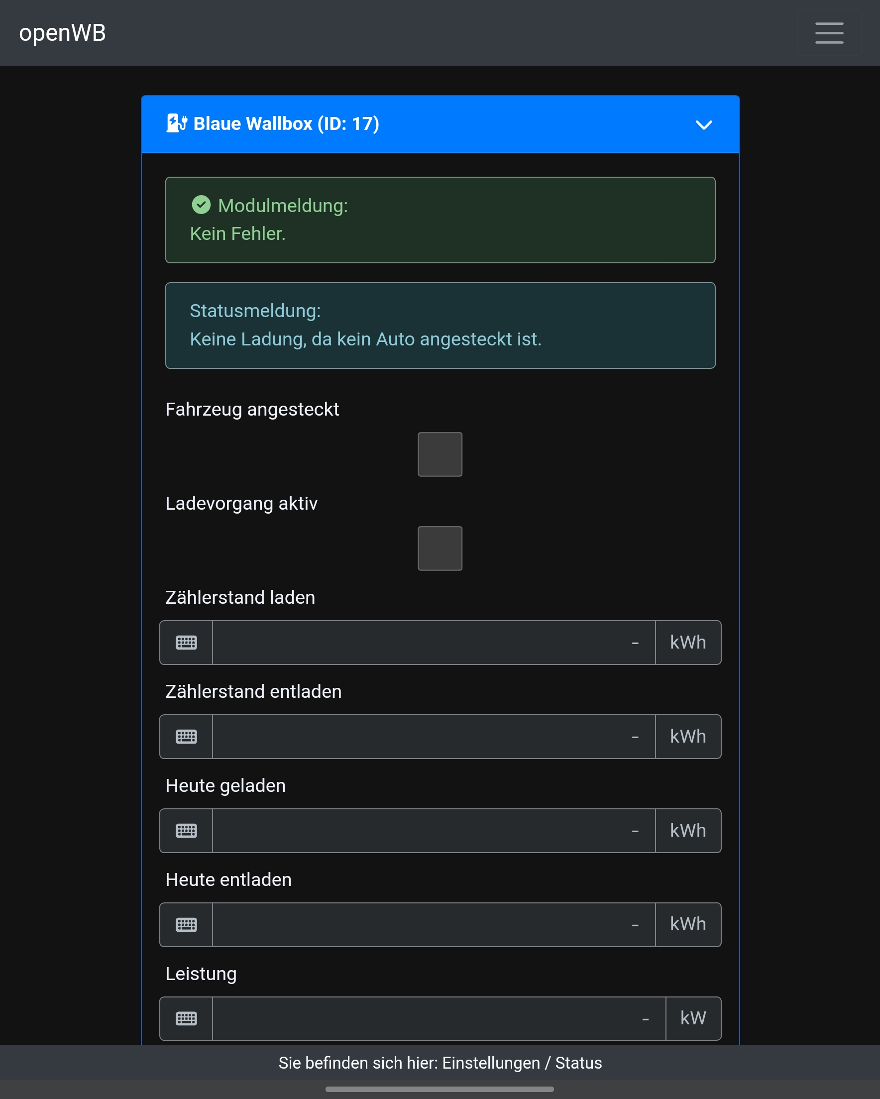

Heuge gab es ja wieder zwei Master-Releases, aber auch auf der aktuellsten Version keine Besserung. Der openwb 2.0 raspi erkennt den Steckerstatus der openwb 1.9 series 1 nicht.
Anbei ein Logauszug der openwb 2.0 sowie Screenshots. Bin mit meinem Latein am Ende, brauche Unterstützung...
Ich hatte das gleiche Problem und habe es durch eine frische Installation der 1.9er behoben.
Ich habe die Box 2019 mit der Software so gekauft und leider keine Installations MicroSD oä... Wo oder wie kann ich diese "frisch installieren"?
Installationsanleitung:
https://openwb.de/main/wp-content/uploa ... nWB_v2.pdf
Nimm aber eine neue SD-Karte.
Vielen Dank für die Anleitung. Ich habe die SD Karte aus der Openwb Series 1 1.9 herausgepopelt um zuvor ein Backup-Image zu ziehen. Dabei kam mir der Gedanke, dass die 2.0er SW jajetzt auch auf der internen openwb laufen sollte. Dachte mir habe ja nichts zu verlieren, also 2.0er SD in die Series 1 Box gebaut.
Leider auch hier gleiches Bild, der neu konfigurierte interne Ladepunkt an der 2.0 erkennt weiterhin nicht den Status gesteckt -nicht-
Da muss dann doch eher an der 2.0 SW was faul sein, und nicht an der 1.9er FW, wenn die 2.0er sogar lokal das Problem hat. Die 1.9er SW läuft ja problemfrei lokal, daher schliesse ich Hardwareprobleme aus. Ich gebe jetzt ein offizielles Support Ticket auf...
Wurder per Ticket #33761979 und via Software-Update am Master gefixt, Vielen Dank an den Support
