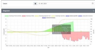

Seit der Aktualisierung mit der heutigen master 2023-06-13 10:41:58 +0200 [e35dbd33b] wird die PV Leistung in der Auswertung des Tageslogs nicht mehr angezeigt.
Auch wäre es schön, wenn hier der Hausverbrauch, (ebenso auch in der Auswertung des Monatslogs ) angezeigt werden könnte.

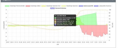

Re: Feedback Nightly 101.1
Bei mir mit 2023-06-12 11:59:03 +0200 [8b9a8a116] funktioniert die Tagesauswertung wie erwartet, ich hab' die PV Daten dort.
Hatte ich auch, aber nicht mit der heutigen 2023-06-13 10:41:58 +0200 Version. Zeit des Updates direkt zu sehen, als die PV zusammengebrochen ist Wie ist es bei Dir mit der aktuellen Version aus?mrinas hat geschrieben: Di Jun 13, 2023 11:54 am Bei mir mit 2023-06-12 11:59:03 +0200 [8b9a8a116] funktioniert die Tagesauswertung wie erwartet, ich hab' die PV Daten dort.

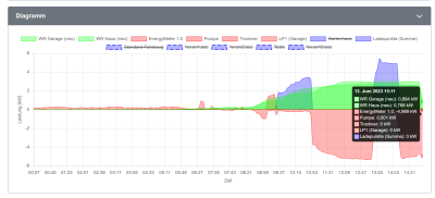

Ich hab' mit der heutigen Version in der Tat das gleiche Problem. Seit dem Update fällt die PV-Leistung im Tageschart, vermute dass die mit den nächsten Update auch auf 0 geht. Obwohl die Sonne weiterhin scheint, Einspeisung wird ja weiterhin angezeigt.Ihaglc hat geschrieben: Di Jun 13, 2023 1:02 pmHatte ich auch, aber nicht mit der heutigen 2023-06-13 10:41:58 +0200 Version. Zeit des Updates direkt zu sehen, als die PV zusammengebrochen ist2023-06-13 15_03_52-Start.jpg2023-06-13 15_04_24-Start.jpgmrinas hat geschrieben: Di Jun 13, 2023 11:54 am Bei mir mit 2023-06-12 11:59:03 +0200 [8b9a8a116] funktioniert die Tagesauswertung wie erwartet, ich hab' die PV Daten dort.
Ursache sind wohl die Zählerstände der Wechselrichter, diese werden nicht mehr aktualisiert sondern bleiben auf dem Stand des letzten Updates stehen. So sehe ich in der openWB auf der Statusseite 4.099,316 kWh, auf dem WR selber bin ich bei 4.100.472 Wh
Im Log sehe ich den korrekten Abruf vom Wechselrichter, auch mit dem augenscheinlich korrekten Zählerstand. Dieser wird wohl auch in den Store geschrieben, kommt aber wohl nicht im DailyLog an.

2023-06-13 15:27:21,800 - {control.data:335} - {INFO:MainThread} - ev1
EvData(set=Set(ev_template=EvTemplate(data=EvTemplateData(name='Standard-Fahrzeug-Vorlage', max_current_multi_phases=16, max_phases=3, phase_switch_pause=2, prevent_phase_switch=False, prevent_charge_stop=False, control_pilot_interruption=False, control_pilot_interruption_duration=4, average_consump=17, min_current=6, max_current_single_phase=32, battery_capacity=82, nominal_difference=0.5, keep_charge_active_duration=40), et_num=0), soc_error_counter=0), control_parameter=ControlParameter(required_current=0, required_currents=[0.0, 0.0, 0.0], phases=0, prio=False, timestamp_switch_on_off=None, timestamp_auto_phase_switch=None, timestamp_perform_phase_switch=None, submode=<Chargemode.STOP: 'stop'>, chargemode=<Chargemode.STOP: 'stop'>, used_amount_instant_charging=0, imported_at_plan_start=0, current_plan=None, state=0), charge_template=0, ev_template=0, name='Standard-Fahrzeug', tag_id=[], get=Get(soc=0, soc_timestamp='', force_soc_update=False, range=0, fault_state=0, fault_str=''))
2023-06-13 15:27:21,800 - {control.data:335} - {INFO:MainThread} - ev2
2023-06-13 15:27:21,801 - {control.data:335} - {INFO:MainThread} - ev3
EvData(set=Set(ev_template=EvTemplate(data=EvTemplateData(name='Tesla', max_current_multi_phases=16, max_phases=3, phase_switch_pause=2, prevent_phase_switch=False, prevent_charge_stop=False, control_pilot_interruption=False, control_pilot_interruption_duration=4, average_consump=20, min_current=6, max_current_single_phase=32, battery_capacity=75, nominal_difference=2, keep_charge_active_duration=40), et_num=0), soc_error_counter=0), control_parameter=ControlParameter(required_current=6, required_currents=[6, 6, 6], phases=3, prio=False, timestamp_switch_on_off=None, timestamp_auto_phase_switch='06/13/2023, 15:26:51', timestamp_perform_phase_switch=None, submode=<Chargemode.PV_CHARGING: 'pv_charging'>, chargemode=<Chargemode.PV_CHARGING: 'pv_charging'>, used_amount_instant_charging=0, imported_at_plan_start=0, current_plan=None, state=1), charge_template=1, ev_template=1, name='Tesla', tag_id=[], get=Get(soc=80.0, soc_timestamp='06/13/2023, 15:25:32', force_soc_update=False, range=384.5, fault_state=0, fault_str='Kein Fehler.'))
2023-06-13 15:27:21,803 - {control.data:335} - {INFO:MainThread} - ev13
EvData(set=Set(ev_template=EvTemplate(data=EvTemplateData(name='Standard-Fahrzeug-Vorlage', max_current_multi_phases=16, max_phases=3, phase_switch_pause=2, prevent_phase_switch=False, prevent_charge_stop=False, control_pilot_interruption=False, control_pilot_interruption_duration=4, average_consump=17, min_current=6, max_current_single_phase=32, battery_capacity=82, nominal_difference=0.5, keep_charge_active_duration=40), et_num=0), soc_error_counter=0), control_parameter=ControlParameter(required_current=0, required_currents=[0.0, 0.0, 0.0], phases=0, prio=False, timestamp_switch_on_off=None, timestamp_auto_phase_switch=None, timestamp_perform_phase_switch=None, submode=<Chargemode.STOP: 'stop'>, chargemode=<Chargemode.STOP: 'stop'>, used_amount_instant_charging=0, imported_at_plan_start=0, current_plan=None, state=0), charge_template=0, ev_template=0, name='Standard-Fahrzeug', tag_id=[], get=Get(soc=0, soc_timestamp='', force_soc_update=False, range=0, fault_state=0, fault_str='Kein Fehler.'))
2023-06-13 15:27:21,804 - {control.data:335} - {INFO:MainThread} - et0
EvTemplateData(name='Standard-Fahrzeug-Vorlage', max_current_multi_phases=16, max_phases=3, phase_switch_pause=2, prevent_phase_switch=False, prevent_charge_stop=False, control_pilot_interruption=False, control_pilot_interruption_duration=4, average_consump=17, min_current=6, max_current_single_phase=32, battery_capacity=82, nominal_difference=2, keep_charge_active_duration=40)
2023-06-13 15:27:21,805 - {control.data:335} - {INFO:MainThread} - et1
2023-06-13 15:27:21,805 - {control.data:314} - {INFO:MainThread} - general_data
GeneralData(chargemode_config=ChargemodeConfig(instant_charging=InstantCharging(phases_to_use=3), pv_charging=PvCharging(bat_prio=True, charging_power_reserve=200, control_range=[-230, 0], feed_in_yield=0, phase_switch_delay=8, phases_to_use=0, rundown_power=1000, rundown_soc=50, switch_off_delay=180, switch_off_soc=40, switch_off_threshold=350, switch_on_delay=40, switch_on_soc=60, switch_on_threshold=1400), scheduled_charging=ScheduledCharging(phases_to_use=0), standby=Standby(phases_to_use=1), stop=Stop(phases_to_use=1), time_charging=TimeCharging(phases_to_use=3), unbalanced_load_limit=18, unbalanced_load=False), control_interval=10, extern_display_mode='local', extern=False, external_buttons_hw=False, grid_protection_active=False, grid_protection_configured=False, grid_protection_random_stop=0, grid_protection_timestamp='', mqtt_bridge=False, price_kwh=0.23, range_unit='km', ripple_control_receiver=RippleControlReceiver(configured=False, r1_active=False, r2_active=False))
2023-06-13 15:27:21,807 - {control.data:315} - {INFO:MainThread} - general_data-display
local
2023-06-13 15:27:21,807 - {control.data:316} - {INFO:MainThread} - graph_data
2023-06-13 15:27:21,808 - {control.data:317} - {INFO:MainThread} - optional_data
OptionalData(et=Et(active=False, config=EtConfig(max_price=0, provider={}), get=EtGet(price=0, price_list=[])), int_display=InternalDisplay(active=False, on_if_plugged_in=True, pin_active=False, pin_code='0000', standby=60, theme=<modules.display_themes.cards.config.CardsDisplayTheme object at 0x72028148>), led=Led(active=False), rfid=Rfid(active=False))
2023-06-13 15:27:21,808 - {control.data:335} - {INFO:MainThread} - pv22
PvData(config=Config(max_ac_out=0), get=Get(currents=[0.0, 0.0, 0.0], daily_exported=15217, monthly_exported=0, yearly_exported=0, exported=4099316, fault_state=0, fault_str='Kein Fehler.', power=-2918))
2023-06-13 15:27:21,809 - {control.data:335} - {INFO:MainThread} - pv23
PvData(config=Config(max_ac_out=0), get=Get(currents=[0.0, 0.0, 0.0], daily_exported=14492, monthly_exported=0, yearly_exported=0, exported=42590162, fault_state=0, fault_str='Kein Fehler.', power=-2467))
2023-06-13 15:27:21,809 - {control.data:319} - {INFO:MainThread} - pv_all_data
PvAllData(config=Config(configured=True), get=Get(daily_exported=29709, monthly_exported=0, yearly_exported=0, exported=46689478, power=-5394))
2023-06-13 15:27:21,809 - {control.data:335} - {INFO:MainThread} - system
{'update_in_progress': False, 'perform_update': False, 'boot_done': True, 'ip_address': '192.168.178.99', 'dataprotection_acknowledged': True, 'debug_level': 10, 'release_train': 'master', 'lastlivevaluesJson': {'timestamp': 1686662832, 'time': '15:27:12', 'grid': 0.114, 'counter14-power': 0.001, 'counter15-power': 0.0, 'counter21-power': 0.0, 'house-power': 0.51, 'charging-all': 4.997, 'pv-all': 5.39, 'cp13-power': 4.997, 'ev3-soc': 80.0}, 'version': '1.99.RC1.1', 'current_commit': '2023-06-13 13:59:04 +0200 [e5472aa0a]', 'current_missing_commits': [], 'current_branch': 'master', 'current_branch_commit': '2023-06-13 13:59:04 +0200 [e5472aa0a]', 'datastore_version': 10, 'module_update_completed': True}
2023-06-13 15:27:21,810 - {control.data:348} - {INFO:MainThread} - device4
{'name': 'EVU', 'type': 'sma_shm', 'id': 4, 'configuration': {}}
2023-06-13 15:27:21,810 - {control.data:350} - {INFO:MainThread} - component7
{'name': 'EnergyMeter 1.0', 'type': 'counter', 'id': 7, 'configuration': {'serials': None}}
2023-06-13 15:27:21,810 - {control.data:348} - {INFO:MainThread} - device8
{'name': 'Pumpe', 'type': 'json', 'id': 8, 'configuration': {'url': 'http://192.168.178.81/meter/0'}}
2023-06-13 15:27:21,810 - {control.data:350} - {INFO:MainThread} - component14
{'name': 'Pumpe', 'type': 'counter', 'id': 14, 'configuration': {'jq_power': '.power', 'jq_exported': None, 'jq_imported': None}}
2023-06-13 15:27:21,811 - {control.data:348} - {INFO:MainThread} - device9
{'name': 'Trockner', 'type': 'json', 'id': 9, 'configuration': {'url': 'http://192.168.178.209/meter/0'}}
2023-06-13 15:27:21,811 - {control.data:350} - {INFO:MainThread} - component15
{'name': 'Trockner', 'type': 'counter', 'id': 15, 'configuration': {'jq_power': '.power', 'jq_exported': None, 'jq_imported': None}}
2023-06-13 15:27:21,811 - {control.data:348} - {INFO:MainThread} - device14
{'name': 'openWB (1.9)', 'type': 'http', 'id': 14, 'configuration': {'url': 'http://192.168.178.51'}}
2023-06-13 15:27:21,812 - {control.data:350} - {INFO:MainThread} - component21
{'name': 'LP1 (Garage)', 'type': 'counter', 'id': 21, 'configuration': {'current_l1_path': '/openWB/ramdisk/lla1', 'current_l2_path': '/openWB/ramdisk/lla2', 'current_l3_path': '/openWB/ramdisk/lla3', 'exported_path': None, 'imported_path': '/openWB/ramdisk/llkwh', 'power_path': '/openWB/ramdisk/llaktuell'}}
2023-06-13 15:27:21,812 - {control.data:348} - {INFO:MainThread} - device15
{'name': 'WR Garage (neu)', 'type': 'sma_sunny_boy', 'id': 15, 'configuration': {'ip_address': '192.168.178.204'}}
2023-06-13 15:27:21,813 - {control.data:350} - {INFO:MainThread} - component22
{'name': 'WR Garage (neu)', 'type': 'inverter', 'id': 22, 'configuration': {'hybrid': False, 'version': 0}}
2023-06-13 15:27:21,815 - {control.data:348} - {INFO:MainThread} - device16
{'name': 'WR Haus (neu)', 'type': 'sma_sunny_boy', 'id': 16, 'configuration': {'ip_address': '192.168.178.201'}}
2023-06-13 15:27:21,815 - {control.data:350} - {INFO:MainThread} - component23
{'name': 'WR Haus (neu)', 'type': 'inverter', 'id': 23, 'configuration': {'hybrid': False, 'version': 0}}
2023-06-13 15:27:21,816 - {control.data:322} - {INFO:MainThread} -
2023-06-13 15:27:21,816 - {control.algorithm.algorithm:25} - {INFO:MainThread} - # Algorithmus
2023-06-13 15:27:21,816 - {control.algorithm.algorithm:63} - {DEBUG:MainThread} - Ladepunkt 13: Prüfen, ob Phasenumschaltung durchgeführt werden soll.
2023-06-13 15:27:21,817 - {control.counter:186} - {INFO:MainThread} - Überschuss zur PV-geführten Ladung: 0W
2023-06-13 15:27:21,817 - {control.ev:479} - {DEBUG:MainThread} - Genutzter Strom: 7.09A, Überschuss: 0W, benötigte neue Leistung: -3220W
2023-06-13 15:27:21,818 - {control.ev:520} - {INFO:MainThread} - LP 13: Umschaltverzögerung von 3 auf 1 Phasen für 8.0 Min aktiv.
2023-06-13 15:27:21,820 - {control.algorithm.algorithm:31} - {INFO:MainThread} - **Mindestrom setzen**
2023-06-13 15:27:21,833 - {control.algorithm.min_current:18} - {INFO:MainThread} - Mode-Tuple Chargemode.PV_CHARGING - Chargemode.PV_CHARGING - False, Zähler 7
2023-06-13 15:27:21,834 - {control.counter:157} - {DEBUG:MainThread} - Zähler 7: [39.11, 40.57, 28.409999999999997]A verbleibende Ströme, 24710.87W verbleibende Leistung
2023-06-13 15:27:21,834 - {control.algorithm.common:87} - {INFO:MainThread} - LP13: Stromstärke 6A
2023-06-13 15:27:21,837 - {control.algorithm.algorithm:33} - {INFO:MainThread} - **Sollstrom setzen**
2023-06-13 15:27:21,852 - {control.counter:199} - {INFO:MainThread} - Überschuss zur PV-geführten Ladung: 595.869999999999W
2023-06-13 15:27:21,853 - {control.counter:458} - {DEBUG:MainThread} - Zähler 7: Begrenzung der verbleibenden Leistung auf 595.869999999999W
2023-06-13 15:27:21,857 - {control.counter:458} - {DEBUG:MainThread} - Zähler 14: Begrenzung der verbleibenden Leistung auf 595.869999999999W
2023-06-13 15:27:21,858 - {control.counter:458} - {DEBUG:MainThread} - Zähler 15: Begrenzung der verbleibenden Leistung auf 595.869999999999W
2023-06-13 15:27:21,862 - {control.counter:458} - {DEBUG:MainThread} - Zähler 21: Begrenzung der verbleibenden Leistung auf 595.869999999999W
2023-06-13 15:27:21,863 - {control.algorithm.algorithm:39} - {INFO:MainThread} - **PV-geführten Strom setzen**
2023-06-13 15:27:21,871 - {control.algorithm.filter_chargepoints:118} - {DEBUG:MainThread} - Geordnete Ladepunkte [13]
2023-06-13 15:27:21,875 - {control.algorithm.surplus_controlled:42} - {INFO:MainThread} - Mode-Tuple Chargemode.PV_CHARGING - Chargemode.PV_CHARGING - False, Zähler 7
2023-06-13 15:27:21,876 - {control.loadmanagement:82} - {DEBUG:MainThread} - Leistungsüberschreitung auf 595.869999999999W korrigieren: [10.0, 10.0, 10.0]
2023-06-13 15:27:21,880 - {control.counter:164} - {DEBUG:MainThread} - Zähler 7: [38.246420289855074, 39.706420289855075, 27.54642028985507]A verbleibende Ströme, 3.410605131648481e-13W verbleibender Überschuss
2023-06-13 15:27:21,886 - {control.algorithm.common:87} - {INFO:MainThread} - LP13: Stromstärke 6.863579710144926A
2023-06-13 15:27:21,889 - {control.process:23} - {INFO:MainThread} - # Ladung starten.
2023-06-13 15:27:21,896 - {control.chargelog:52} - {DEBUG:MainThread} - imported_since_mode_switch 4839.850000000559 counter 5668679.69
2023-06-13 15:27:21,899 - {control.process:115} - {INFO:MainThread} - LP13: set current 6.86 A, state PHASE_SWITCH_DELAY
2023-06-13 15:27:21,913 - {modules.common.component_context:24} - {DEBUG:cp13} - Update Komponente ['Ladepunkt']
2023-06-13 15:27:21,938 - {control.counter:174} - {INFO:MainThread} - 0W reservierte EVU-Leistung, 0W freigegebene EVU-Leistung
2023-06-13 15:27:22,156 - {schedule:660} - {DEBUG:MainThread} - Running job Job(interval=1, unit=minutes, do=update, args=(), kwargs={})
2023-06-13 15:27:22,252 - {schedule:660} - {DEBUG:MainThread} - Running job Job(interval=1, unit=minutes, do=smarthome_handler, args=(), kwargs={})
2023-06-13 15:27:25,262 - {schedule:660} - {DEBUG:MainThread} - Running job Job(interval=1, unit=minutes, do=smarthome_handler, args=(), kwargs={})
2023-06-13 15:27:30,277 - {schedule:660} - {DEBUG:MainThread} - Running job Job(interval=1, unit=minutes, do=handler10Sec, args=(), kwargs={})
2023-06-13 15:27:30,278 - {root:65} - {INFO:MainThread} - # ***Start*** 15,2kWp SMA (SB4000TL-21, SB3.0, STP6.0-SE + BYD HVS, EnergyMeter), openWB Standard+, openWB Pro, Smart #1 (ersetzt den e2008), Tesla Model Y LR.

hier noch zwei Screenshots, der Export-Zähler vom EVU dreht sich fröhlich weiter, während der Zählerstand der beiden Wechselrichter unverändert bleibt.
- mrinas
- Beiträge: 2425
- Has thanked: 69 times
- Been thanked: 83 times
sollte mit https://github.com/openWB/core/pull/945 behoben sein.
