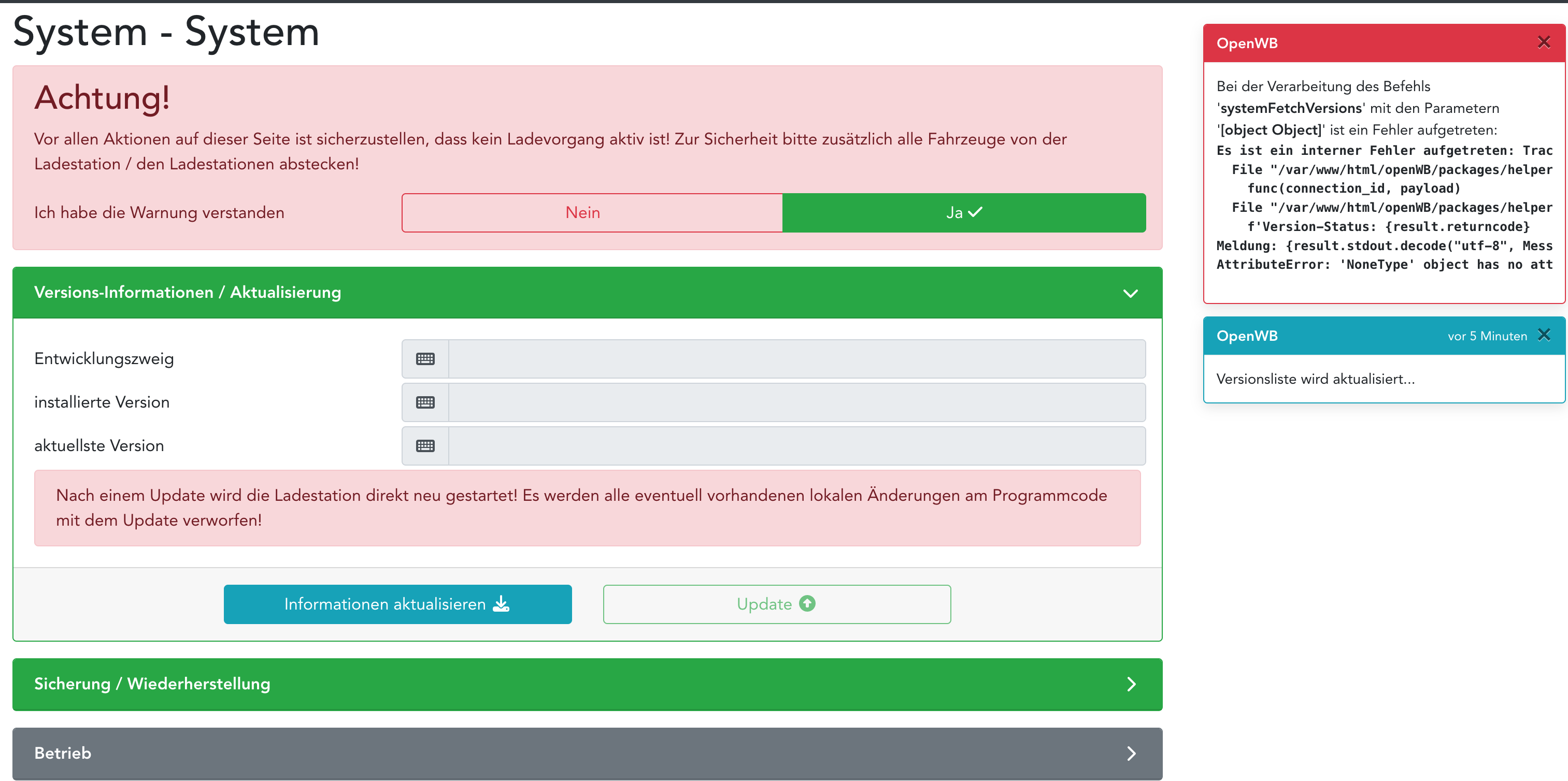

Re: Feedback Release Candidate 1
Hallo !
Ich habe mir heute das Image der Openwb 2.0 RC1 (openWB-2-bullseye-rc1.img) geladen und auf eine neue Speicherkarte aufgespielt.
Danach habe ich den Raspberry eingeschaltet, aber die Software ist nicht gestartet. Ich habe dann /var/www/html/openWB/openwb-install.sh ausgefürt, und danach lief die Software. Dann habe ich versucht die Software zu aktualisieren , dabei wurde aber folgende Fehlermeldung angezeigt: Die weitere Konfiguration lief problemlos. Ich habe noch die erste Version der openwb (Bausatz). kann ich die Version 2 damit benutzen ?
Roland
Roland
Kitmgue
- Beiträge: 178
- Registriert: Di Mär 09, 2021 1:58 pm
- Has thanked: 6 times
- Been thanked: 2 times
Hast du beim Schreiben des Image einen eigenen User definiert? Der Raspberry Pi Imager bietet ja die Möglichkeit dazu an.RolandT hat geschrieben: Mi Jun 14, 2023 8:02 pm Ich habe mir heute das Image der Openwb 2.0 RC1 (openWB-2-bullseye-rc1.img) geladen und auf eine neue Speicherkarte aufgespielt.
Hab ich nämlich auch einmal gemacht und bin in das gleiche Problem wie du gerannt.
Danke für den Hinweis. Ja, ich habe den Raspberry Pi Image benutzt und einen eigenen Benutzer angelegt. Ich starte einen neuen Versuch ohne einen Benutzer anzulegen.
