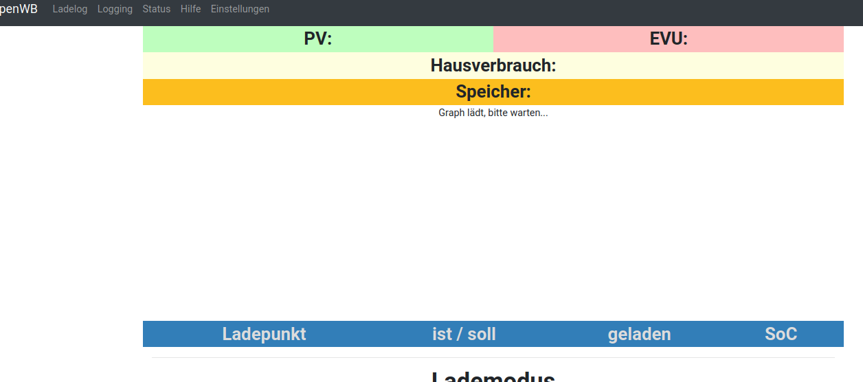

Tissi hat geschrieben: Mi Apr 29, 2020 4:56 pm Das Laden funtioniert wunderbar. Allerdings bekomme ich keinerlei Werte in der Benutzeroberfläche angezeigt.
Bei mir (OWB1-DUO-Bausatz) tritt das Problem sein Version1.7.307N ca. alle 2 Tage auf: Erst werden die Zahlen nicht aktualisiert und beim Browser-Reload baut sich dann das Standard-Theme teilweise auf jedoch ohne irgendwelche Daten den Graphen und die Ladepunkte-Zeile(n)
und das Dark-Theme zeigt nur den Ladebalken ohne Fortschritt drin.
Ein Reboot der OWB löst das. Jedoch stimmt dann der Tagesertrag im Dark-Theme nicht: der Ertrag während der "Auszeit" fehlt.
Die Einstellungen sind alle normal erreichbar (nur im Dark-Theme nicht, da gibt es im Lade-Screen keine Buttons zum Klicken....)
Ich vermute, dass der MQTT-Server hängt.

Re: Kein Graph in der Benutzeroberfläche
@Thomas
bei dir kommt per MQTT nichts.
Soviel ich versuche, ich kann das hier nicht nachvollziehen und habe mosquitto noch nicht in die knie bekommen das er nicht mehr antwortet.

KevinW hat geschrieben: Mi Apr 29, 2020 6:58 pm @Thomas
Würde es was helfen, wenn Du in dem Zustand direkt auf meine Kiste schaust? Hast ja nur ein paar Meter zu mir rüber... ;o), oder wir nutzen TeamViewer oder ähnliches...
Dann würde ich das nächste mal mit dem Reset warten.
Vielleicht gibts aber auch irgendwelche Logs, die ich Dir schicken könnte?
Letzter Vorfall war vorgestern.

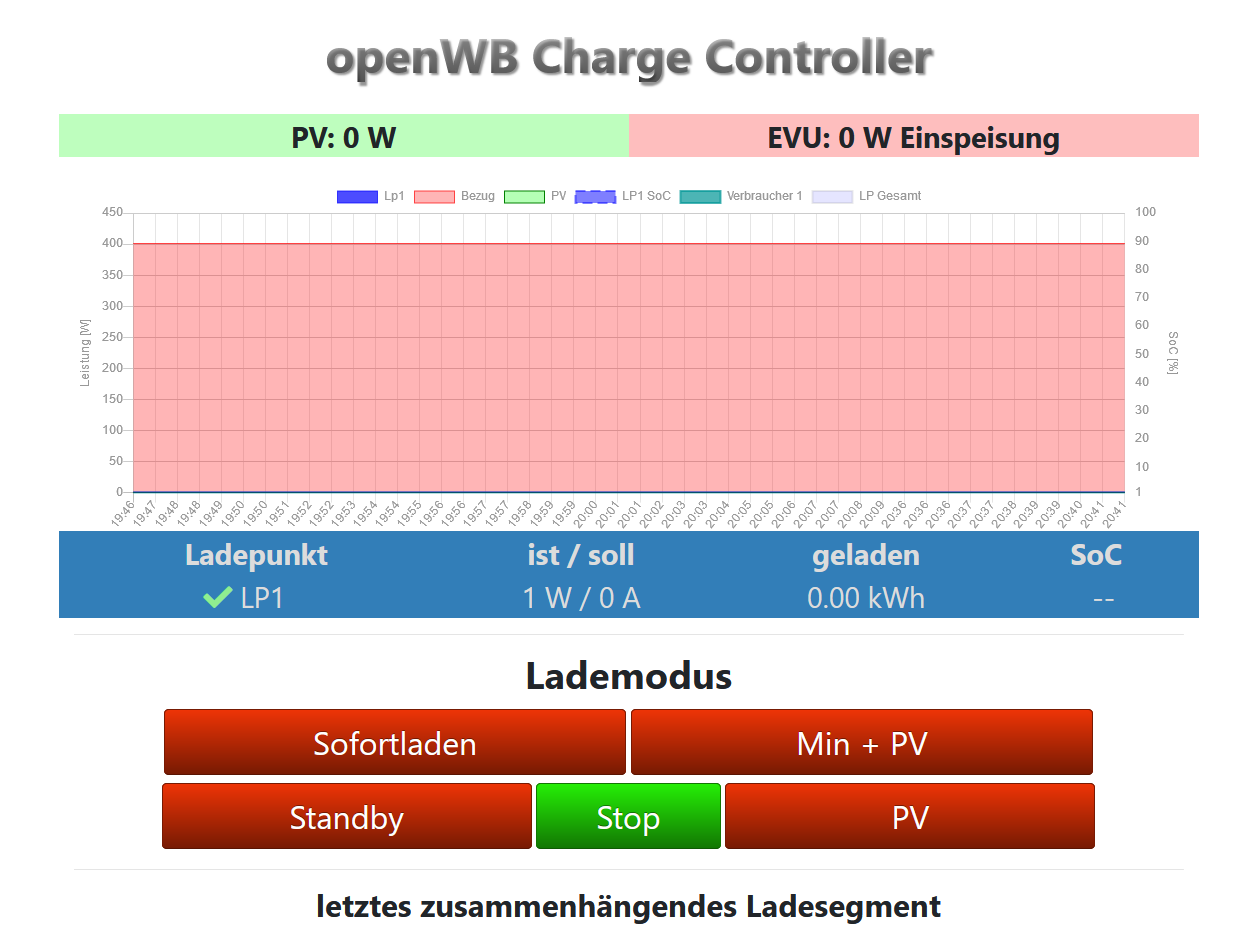

Tissi
Beiträge: 12
Registriert: Mi Apr 29, 2020 4:50 pm
Beitrag von Tissi »
So sieht das bei mir aus.
Allerdings habe ich im Status z.B. auch keine Spannungen angezeigt.

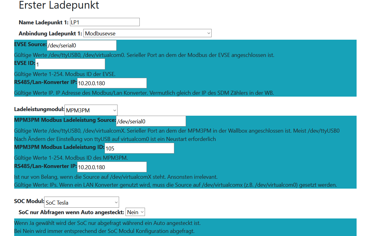

Beiträge: 10376
Has thanked: 196 times
Been thanked: 460 times
wenn du den bausatz hast wähle als ladepunkt 1 mal openWB mit geeichtem Zähler.
@thomas
openWB hat eine remotefunktion.
wenn der fehler auftritt erstelle ich dir ein token.
Tissi
Beiträge: 12
Beitrag von Tissi »
jetzt wirds besser.
Thomas aus W
Beiträge: 1196
Has thanked: 156 times
Been thanked: 68 times
Beitrag von Thomas aus W »
KevinW hat geschrieben: Mi Apr 29, 2020 8:13 pm wenn der fehler auftritt erstelle ich dir ein token.
Bist Du noch wach?
-Jetzt ist es wieder passiert-
falscher Alarm: Reload der Seite hats berichtigt.
