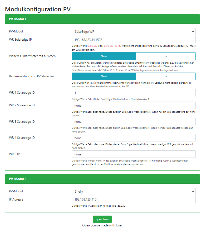

so, ich habe nun einen Shelly 1EM installiert.
bekomme nun jedoch die vorhandene SolarEdge und den Growatt als 1 Wert angezeigt
gibt es eine Möglichkeit, dass die beiden PV Anlagen getrennt angezeigt werden?
wenn nicht, kann ich mir den 2ten Shelly sparen. dann lass ich beide neuen Wechselrichter über einen Shelly laufen

Ich habe 1 SolarEdge direkt ausgelesen
Und habe 2 Growatt, diese würde ich gerne einzeln auswerten.
In openWB sehe ich aktuell nur die gesamte PV Leistung

Ja, 3 Wechselrichter.
Kann ich bei der V2 alle 3 getrennt anzeigen lassen? V2 ist Hardware Upgrade oder Software?
