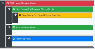

Ich habe die gleiche Konfiguration. Hol dir lieber den Sunny Home Manager 2.0. Der kann dann als EVU in der OpenWB eingebunden werden und du brauchst kein Kit.
Zwei Sachen mußt du dabei beachten: den Wechselrichter mußt du als "Sunny-Boy" einrichten und den Speicher im Lastmanagement unter dem Wechselrichter, nicht auf gleicher Ebene.
Im Lastmangement müsste das dann so aussehen (bei dir ohne den zusätzlichen JSON-Wechselrichter):

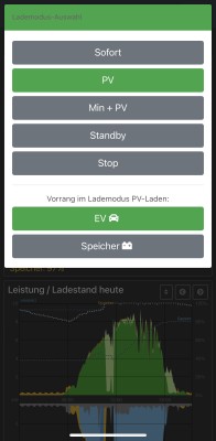

4. Prio beim PV-Laden kann man bequem in der OpenWB einstellen

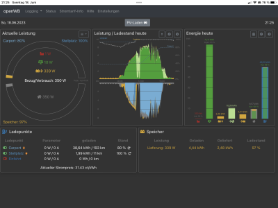

Re: SMA mit BYD mit openWB mit EVU Kit
Mit einer Einschränkung in Verbindung OpenWB und STP Smart Energy wirst aber noch leben müssen. Die aktuellen Leistungs- und Verbrauchswerte die Dir die OpenWB ausgibt passen genau. Nur leider gibt es für den SMA Hybriden noch immer keine Lösung für genaue Tageswerte, sprich die Klammerwerte für Hausverbrauch und Erzeugung. Die werden zwar angezeigt stimmen aber nicht mit den Angaben im SMA Sunny Portal überein. Wenn mans weis, kann man irgendwann damit leben. Alles andere passt aber hervoragend.
