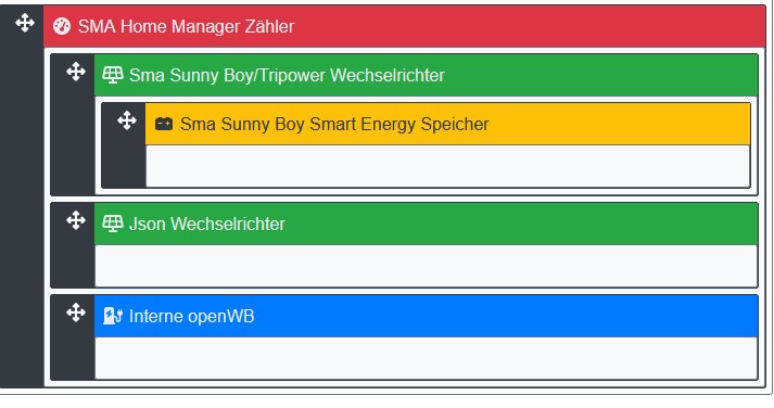

Ich habe die gleiche Konfiguration. Hol dir lieber den Sunny Home Manager 2.0. Der kann dann als EVU in der OpenWB eingebunden werden und du brauchst kein Kit.
Zwei Sachen mußt du dabei beachten: den Wechselrichter mußt du als "Sunny-Boy" einrichten und den Speicher im Lastmanagement unter dem Wechselrichter, nicht auf gleicher Ebene.
Im Lastmangement müsste das dann so aussehen (bei dir ohne den zusätzlichen JSON-Wechselrichter):

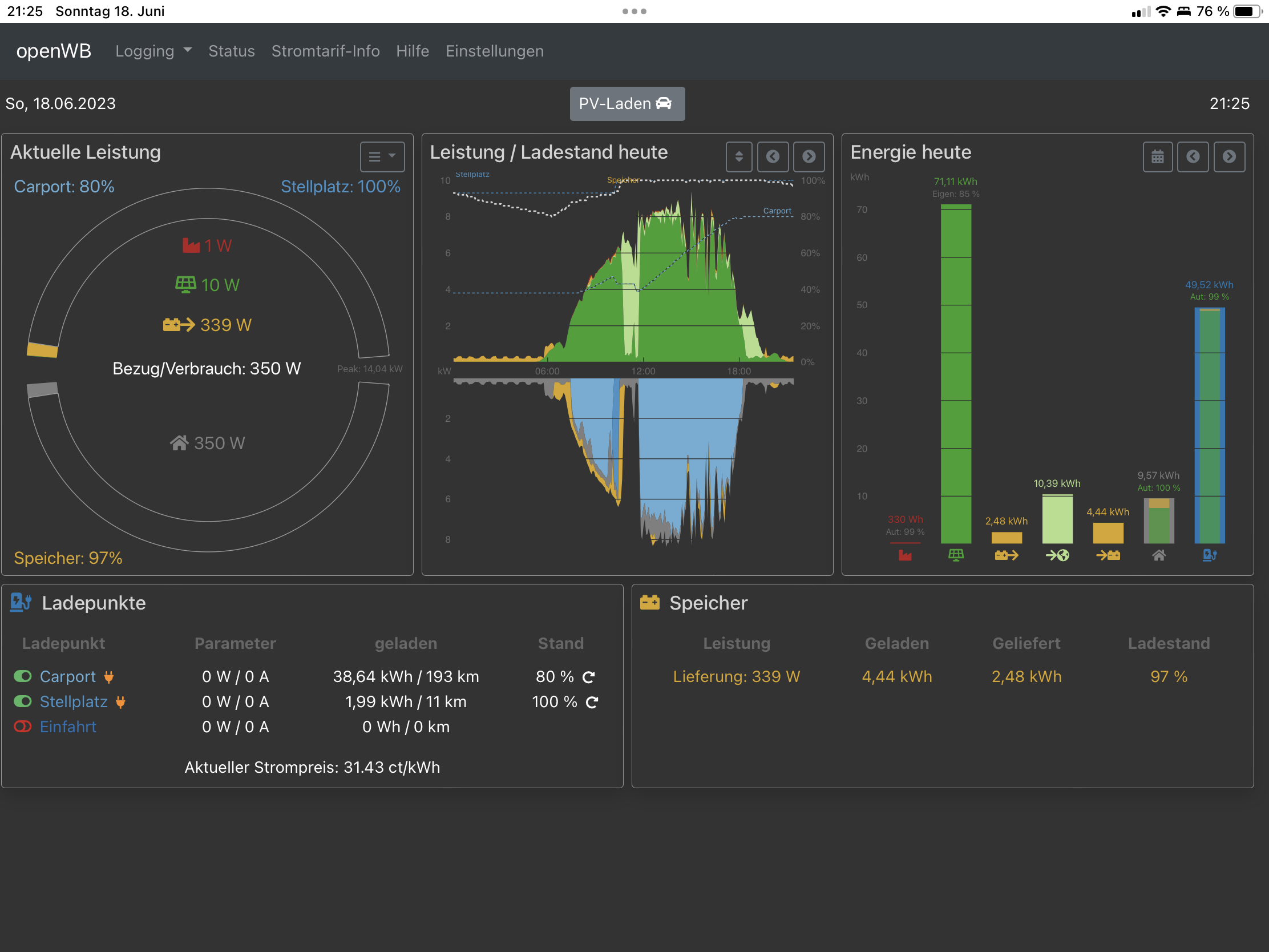

Die OpenWB ist der Master und SMA macht den Rest im Hintergrund - funktioniert problemlos!
1. Batterie hängt per Bus am Wechselrichter, der Rest ist per Ethernet verbunden (Wechselrichter, SMA HM2.0, Wallboxen - bei mir 2 Stück).
2. funktioniert perfekt und der Wechselrichter und Speicher machen die Resteverwertung / den Ausgleich für 0W am EVU im Hintergrund.
3. Anzeige ist super und übersichtlich - nutze gerne das Comor theme

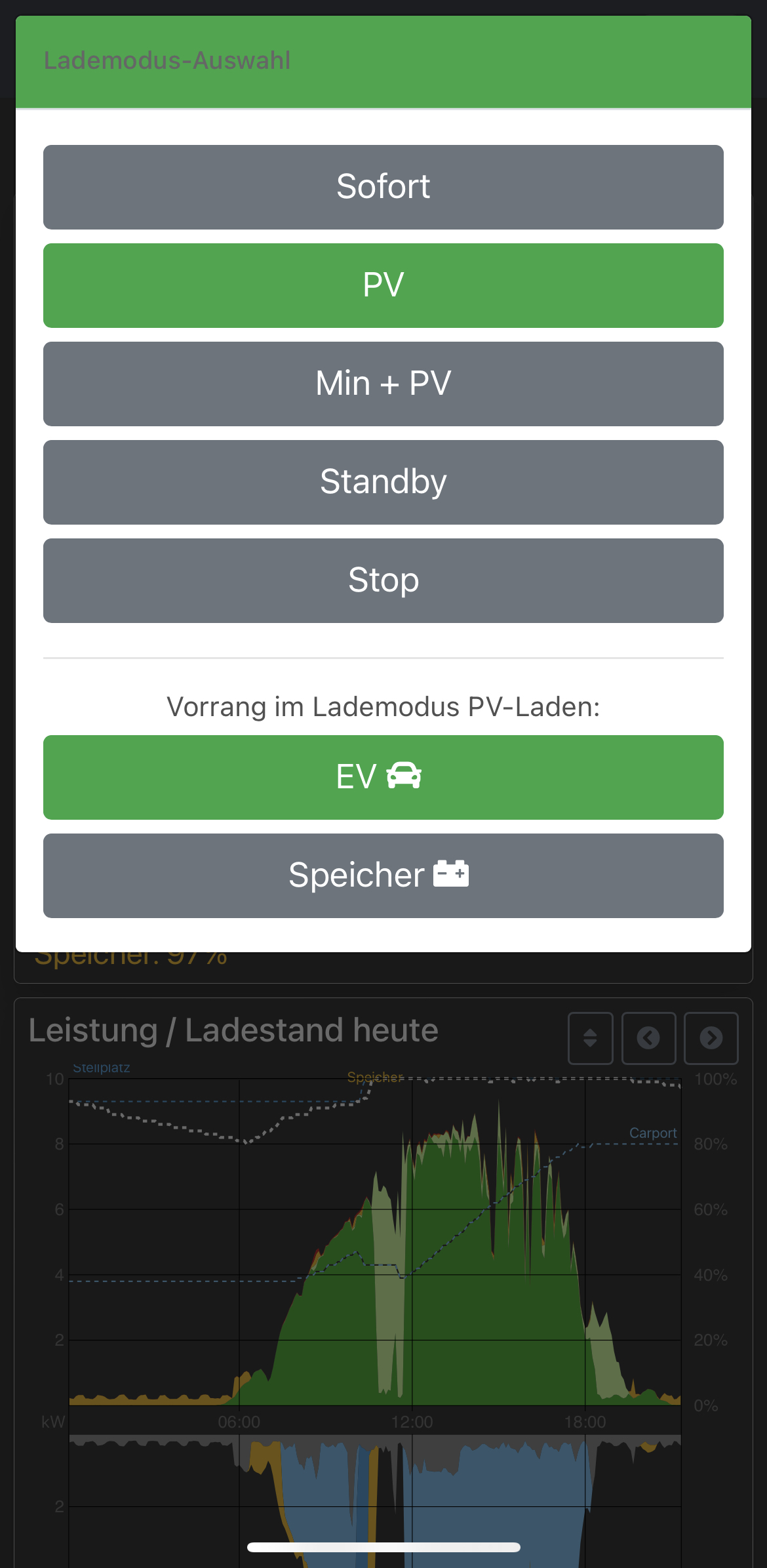

4. Prio beim PV-Laden kann man bequem in der OpenWB einstellen
5. der SMA Wechselrichter braucht für die Batteriesteuerung den SMA HM2.0 - das ist dann ein abgeschlossenes System und funktioniert perfekt. OpenWB regelt dann alles darüber.
