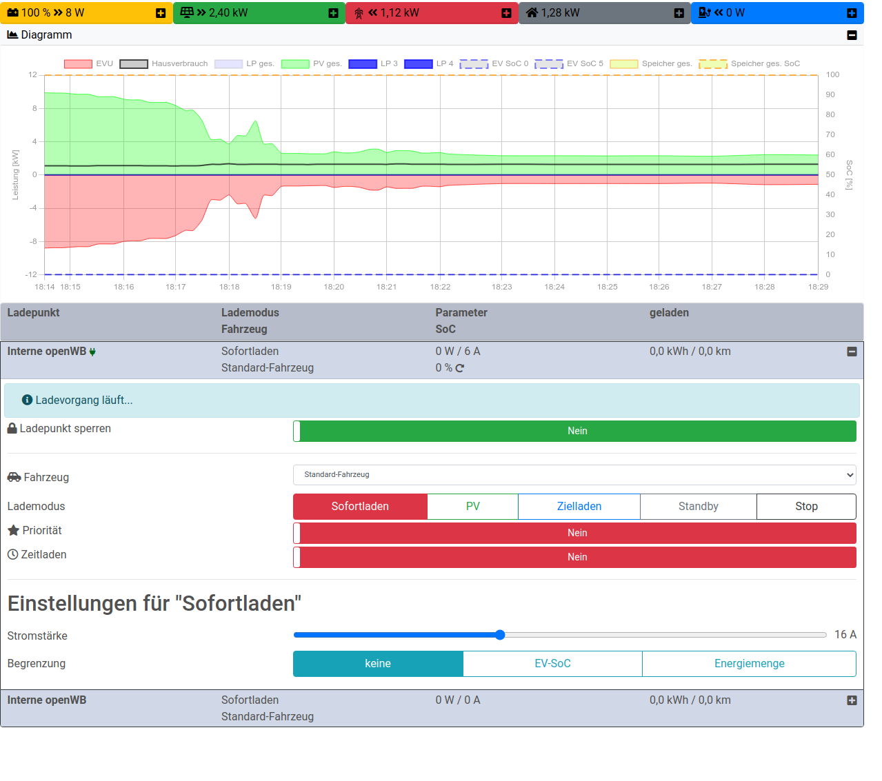

Er zieht auch immer das Relais kurz an, läst aber dann relativ schnell wieder los, und dann erneut, läuft in einer Schleife.

Ich muss wieder zurück auf die letzte Version wo ich ein funktionierendes Backup habe.

Hallo LenaK,
LenaK hat geschrieben: Mo Jun 19, 2023 12:31 pm Das Problem mit der Duo ist im Master behoben. Bitte ein Update durchführen.
Danke für das Update. Es hat bei mir einen Teil der Probleme gelöst: Jetzt wird mir immer nur an dem Ladepunkt ein verbundenes Auto angezeigt, an dem auch wirklich eins angeschlossen ist. Danach wird die Verbindung hergestellt und die Box zeigt mir "Ladevorgang läuft". Leider kommt beim E-Golf aber gar nichts an. Testhalber habe ich das Regelintervall schon auf "sehr langsam" gestellt, ohne Erfolg.
Ich habe das gleiche Problem auch mit der aktuellen 1.9.301 und beim Support Ticket #60602361 eingestellt.
Da das Problem inzwischen mit beiden Versionen (1.9 und 2.x) identisch auftritt, habe ich langsam den Eindruck, dass der Rest eher ein Hardware Problem ist. Oder hat noch jemand eine Idee?
