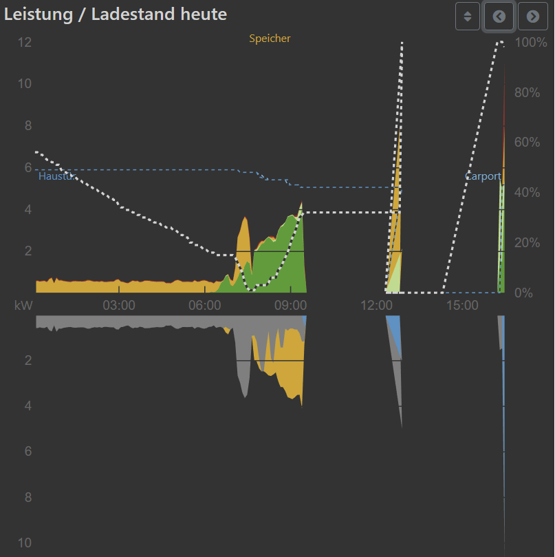

Hier mal das Diagramm wo man auch sieht, wo die series2 ausgefallen ist
Einer eine Idee, was es sein könnte?
Gibt es auch eine Möglichkeit, dass ich auf die logs zugreifen kann, wie wenn ich den Support kontaktiere? Dann könnte ich mal selber schauen.
