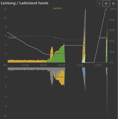

Die Lease Time ist die Standardeinstellung von opnsense. Aber ja, könnte sie anpassen. Was mich nur wundert ist, dass die series2 hier so Probleme macht. Die Pro ist immer erreichbar und läuft. Ich hatte das Problem schon früher, nur da hatte ich gedacht, dass es am Switch draußen liegt und habe diesen gegen einen ubi usw-flex getauscht. Die series2 habe ich jetzt mehrfach über die Sicherung neu gestartet ohne das es besser wurde. Erst als ich am Raspberry PI das Kabel getrennt und wieder angesteckt habe, war die Verbindung sofort da. Kurze Zusammenfassung
1. Alles läuft
2. series2 ist nicht Verfügbar
3. Neustart bringt nichts.
4. ubi switch zeigt die series2 mit neuer IP 169.254.232.190
5. LAN Stecker an der series2 gezogen
6. series2 ist verfügbar und hat wieder die richtige IP
Hier mal das Diagramm wo man auch sieht, wo die series2 ausgefallen ist Einer eine Idee, was es sein könnte?
Gibt es auch eine Möglichkeit, dass ich auf die logs zugreifen kann, wie wenn ich den Support kontaktiere? Dann könnte ich mal selber schauen.
