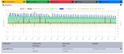

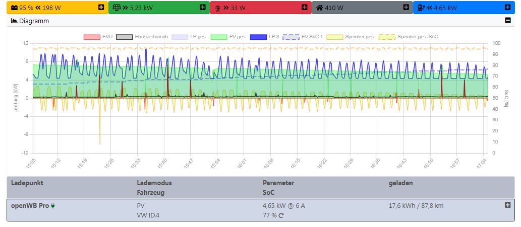

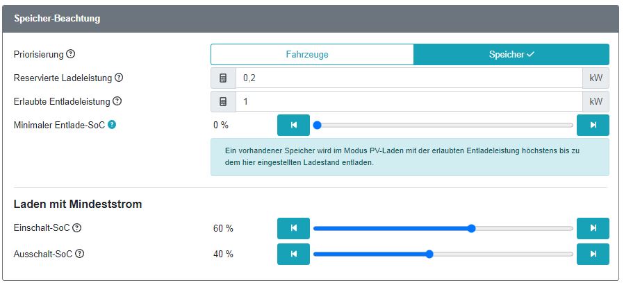

Bis jetzt läuft es immer noch und soweit auch ganz ok. Die openWB regelt aber relativ häufig hoch und runter und ich bin mir nicht sicher ob das auf Dauer so gesund ist. Siehe Grafik.
Aber das kommt ganz sicher von den Einstellungen bezüglich der Speicherbetrachtung. Die openWB nimmt also immer bis zu 1kw aus dem Speicher aber bis maximal 95% SoC des Speichers. Der Speicher wir dann aber natürlich fast sekündlich geladen und entladen und pendelt dann um die 95% herum.
Ist das soweit OK? Oder sollte/kann ich das auch so einstellen das der Speicher komplett ignoriert wird? Nach 95% kommt ja nur noch die Einstellungen "Aus". Heißt das, dass der Speicher komplett außen vor gelassen wird oder das der Minimale Entlade-SoC komplett ignoriert wird und der Speicher somit bis 0% entladen wird?

Aus bedeutet, dass die openWB den Speicher bei der Berechnung der Ladeleistung für das Auto komplett außen vor lässt. Sprich: nur der zur Verfügung stehende Überschuss kommt ins Auto.
Alles andere bedeutet, dass die Wallbox mit der maximal erlaubten Entladeleistung und dem verfügbaren Überschuss dein Auto lädt, bis der Hausspeicher auf den den Prozentwert entladen wurde.
