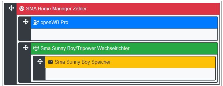

Zugegebenermaßen habe ich mich Anfangs schwer getan mit der Struktur in der openWB, weshalb ich einige Geräte und Komponenten angelegt und dann wieder gelöscht habe. Die IDs verbleiben scheinbar im System und lassen sich nicht löschen.

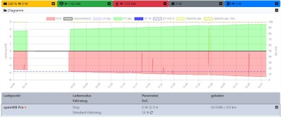

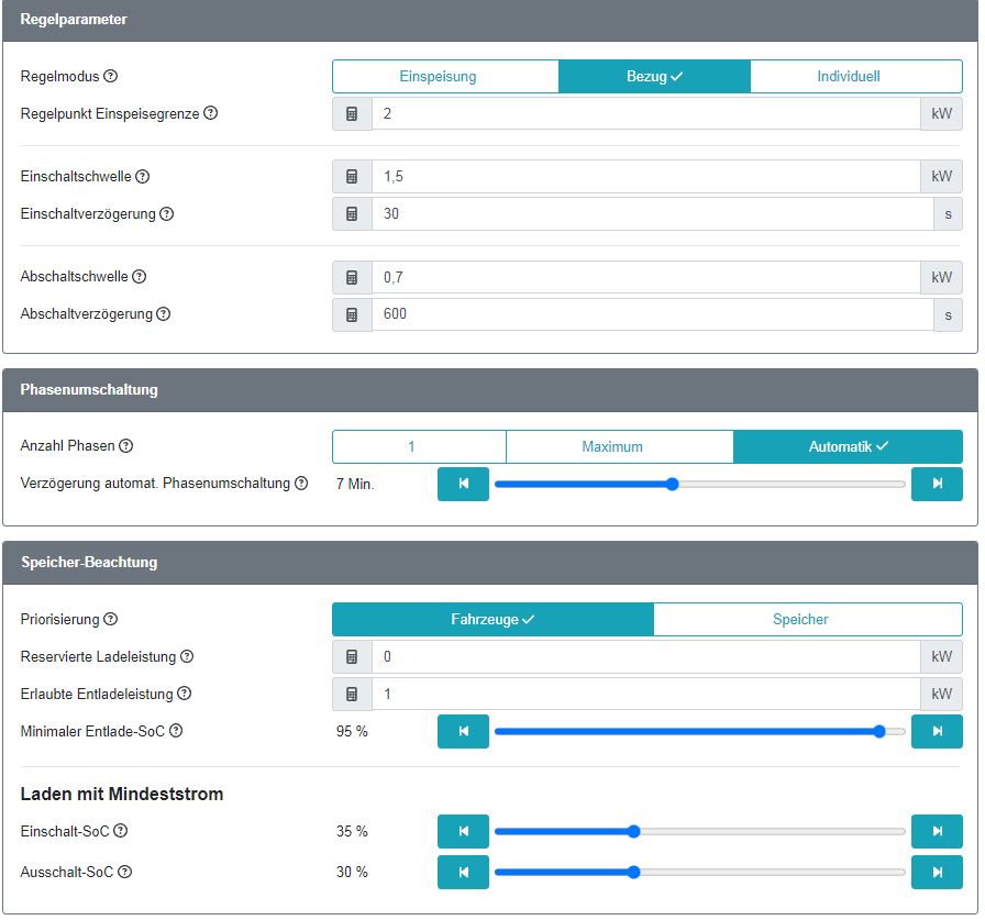

Mein Ziel ist eigentlich das Auto dynamisch mit PV-Überschuss zu laden und den Speicher dabei nicht anzutasten.

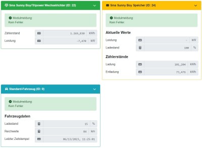

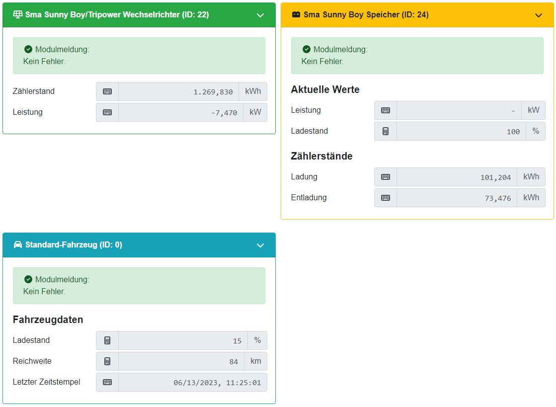

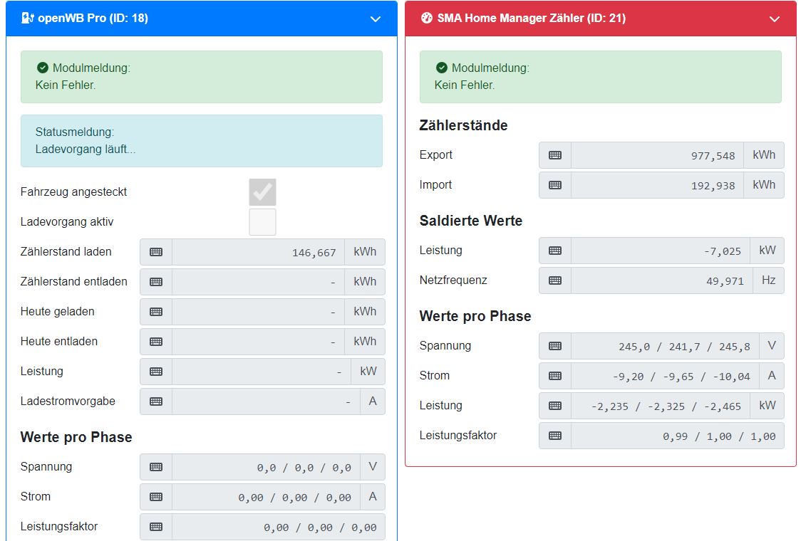

Bei den Geräten und Komponenten kann man ja selbst gar nicht viel einstellen. Die IPs haben ich angegeben und MOdbus im WR auch aktiviert. Die Daten scheinen auch soweit anzukommen. Seltsam ist nur das die WB meint die EVU hat eine negative Leistung.

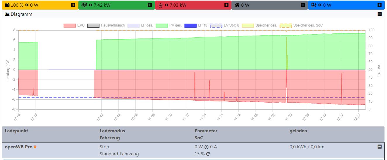

Auf den Screenshots sieht man das die Ladung aktuell auf STOP steht aber im Endeffekt kann ich da einstellen was ich will, es ändert nichts. Vorher stand es einen Tag auf PV. Zwischendurch habe ich auch immer wieder das Auto vom Kabel getrennt und neu eingesteckt. Auch die openWB Pro habe ich neu gestartet (bisher aber nur über das Menü, nicht spannungsfrei über die Sicherung).

Hier die Screenshots:
Könnt ihr mit den Informationen schon sagen was ich falsch gemacht habe?
