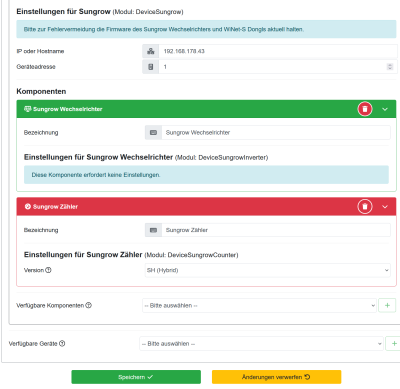

ich habe heute auf einer separaten SD Karte Version 2.0 installiert und danach direkt ein Update auf die neueste Version gemacht.
Soweit sieht alles sehr gut aus, aber es werden keine Daten von dem Wechselrichter empfangen, was unter der Version 1.9 einwandfrei funktioniert hat.
Bei der Geräteadresse habe ich allerdings keine Ahnung, was einzutragen ist. In einem anderen Forum wurde geschrieben, dass man die in der ISolarCloud sieht, aber dort wird der Wert wohl nicht mehr angezeigt.
