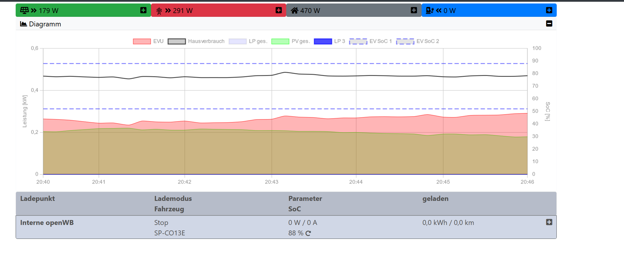

ich habe heute auf einer separaten SD Karte Version 2.0 installiert und danach direkt ein Update auf die neueste Version gemacht.
Soweit sieht alles sehr gut aus, aber es werden keine Daten von dem Wechselrichter empfangen, was unter der Version 1.9 einwandfrei funktioniert hat.

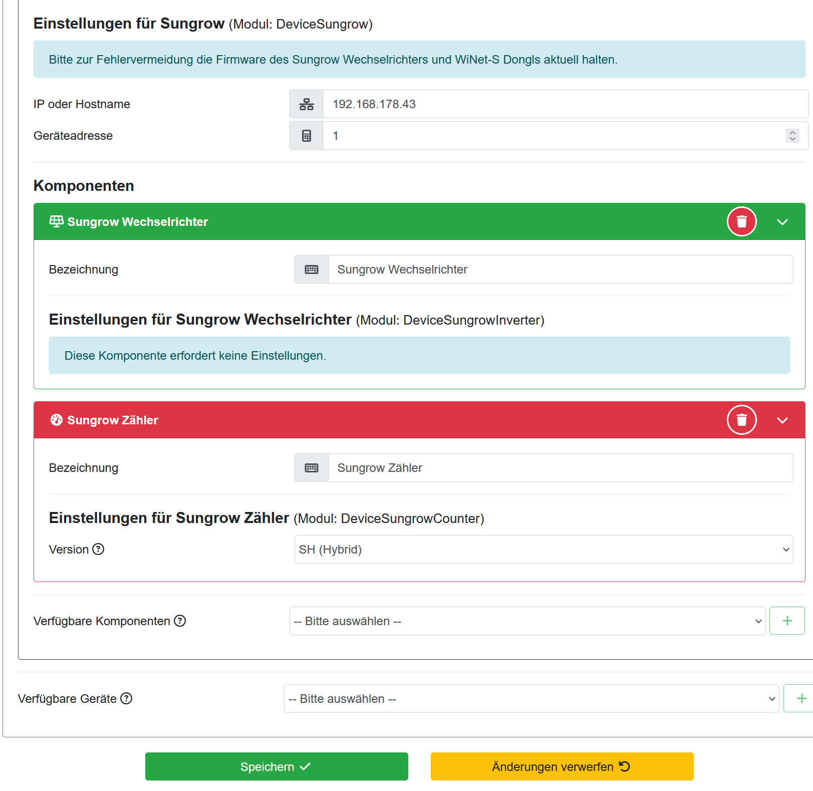

Bei der Geräteadresse habe ich allerdings keine Ahnung, was einzutragen ist. In einem anderen Forum wurde geschrieben, dass man die in der ISolarCloud sieht, aber dort wird der Wert wohl nicht mehr angezeigt.

Das liegt "leider" an einer fehlerhaften Implementierung sowohl in der 2.0 als auch 1.9 Software aufgrund nicht getesteten Softwareänderungen. Seitdem ist das Auslesen von Sungrow nicht mehr möglich. Leider reagiert seit Anfang Juni auch niemand drauf aus dem openWB Team.
Habe auch Github Issues angelegt, weil sich sowas vermutlich einfach weiter im Code zieht und für zukünftige Änderungen dann mit übernommen wird.

Das Problem liegt nicht an der 2.0 sondern jemand hat gemeint Sungrow funktioniert nicht gut, hat entsprechende Änderung im Code gemacht, diesen aber nicht getestet und dieser neue Code funktioniert nun nicht. Derjenige macht daran offensichtlich auch nicht weiter und somit steht das jetzt und wurde aber in die Nightly 1.9 und auch in die 2.0 übernommen.ole_SoulEV hat geschrieben: Mi Jun 28, 2023 8:39 am Hallo,
ich habe zur Zeit auch die "installierte Version: 1.9.301" am laufen, benutze aber den LAN-Anschluß (Kabel) und habe bis jetzt keine Probleme mit dem Sungrow SH10RT.
Bei der "openWB 2.0" bekommen ich leider auch keine Daten. Kann mich aber erinnern das es am Anfang bei der 1.9.x auch nur über Kabel ging.
Drücken wir mal beide Daumen das hier genug Leute die da auch einen nutzen von habe wenn der Sungrow SH10RT auszulesen ist über 2.0 und man nicht noch zusätzlich ein "EUV-Kit" in den Zählerschrank bauten muss....
Grüße Ole
Die Lösung dafür ist simpel: Einfach genau diese ganzen Änderungen (sind 2 Commits jeweils) rückgängig machen und alles funktioniert so wie es mit der 1.9.301 auch tut.

ich habe gerade die neuesete Verion von heute eingespielt und ich sehe, dass der Fehler behoben ist.
Tausend Dank für Deine Mühen und viel Erfolg beim Studium, ein Dank auch an Deine Familie mit den Kindern für deren Geduld!
