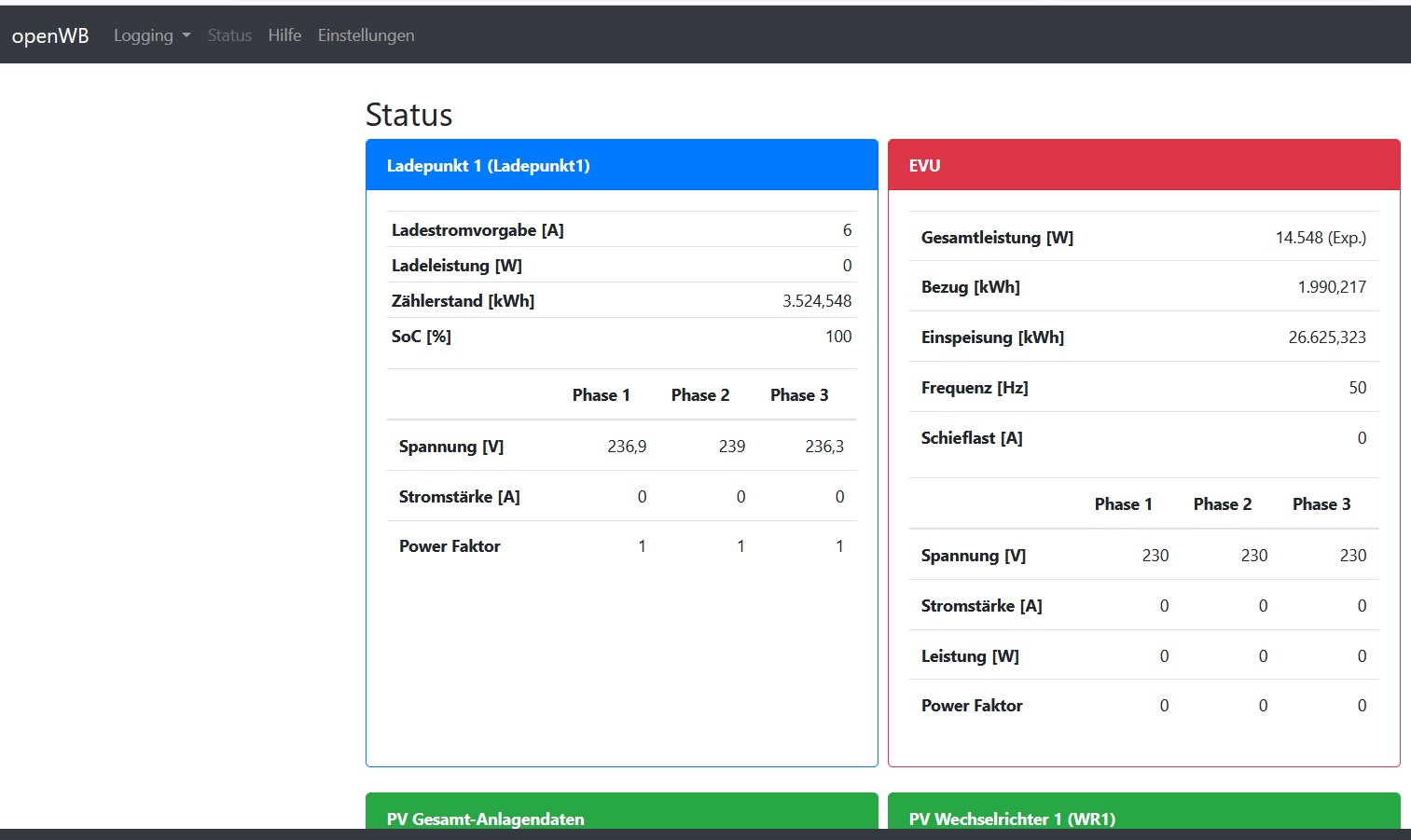

Beitrag von mrinas »
krebs8 hat geschrieben: Fr Jun 30, 2023 2:10 pm16A
Die 16A hier sind die Vorgabe der Box, schau' bitte mal auf die Status Seite, dort siehst Du mit wieviel tatsächlich geladen wird.
krebs8
Beiträge: 202
Registriert: Mi Dez 23, 2020 1:38 pm
Re: Leistung unzureichend?
Beitrag von krebs8 »
