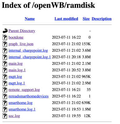

ich habe heute das erste mal nach Umstellung auf 2.0 PV-Überschußladen versucht. Leider regelt die openWB nicht Komplet hoch
Welche Logdatei soll ich anhängen kann leider keine für den Zeitpunkt der PV-Laden 15-17 Uhr richtige finden?

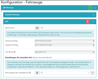

- da es das SOC-Modul für Hyundai/Kia im openWB2.0 nicht gibt habe ich das "manuellen SoC" genommen Fahrzeug eine EV6.- welches EV

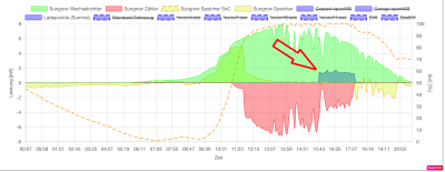

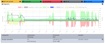

ich habe ich openWB2.0 noch mal Zurücksetzen und neu konfiguriert. Da man gerade am Anfang schnell überfordert wird mit was man wo einstellt (ist aber oft bei neuen Sachen).
Habe aber immer noch das gleiche Problem: Es wird nicht der gesamte PV-Überschuß in Auto gelegen, siehe Foto ab 13:50Uhr.

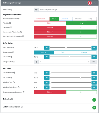

Habe den Fehler aber glaube gefunden. Die openWB hat auf max 12A im PV-Modus hochgeregelt, beschreibe wie ich die openWB eingestellt hatte.
Ich habe mir unter Ladepunkte eine eigene Ladepunkt-Vorlagen erstellt, habe alle Werte auf Standard gelassen bis auf den Namen den habe ich in "Garage Ladepunkt-Vorlage (ID: 1)"geändert. Habe das Profil unter "Ladepunkte" eingestellt und gespeichert. Und es wurde im PV-Modus auf max. 12A hochgeregelt der Rest wurde in das Netz eingespeist.
Nach dem ich zum Testen mal in der "Garage Ladepunkt-Vorlage (ID: 1)" den Schieberegler von Standort 32A auf 25A gestellt und gespeichert hatte wurde auch auf max. 25A hochgeregelt. Jetzt habe ich den Schieberegler wieder auf 32A gestellt und die openWB regelt nun auch auf 32A hoch.
