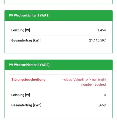

Hallo, ich habe eine ähnliche Frage, denn ich möchte unter pv2 per json die Werte für aktuelle Leistung(W) und Tagesertag(Wh) einlesen, damit die in der OpenWB als summierte Werte aus pv1 und pv2 erscheinen. Leider kenne ich mich mit json nicht aus. Vielleicht könnt ihr mir helfen.

.total.power.v|round
.total.YieldTotal.v*1000
Evtl. Hier auch noch |round dahinter.

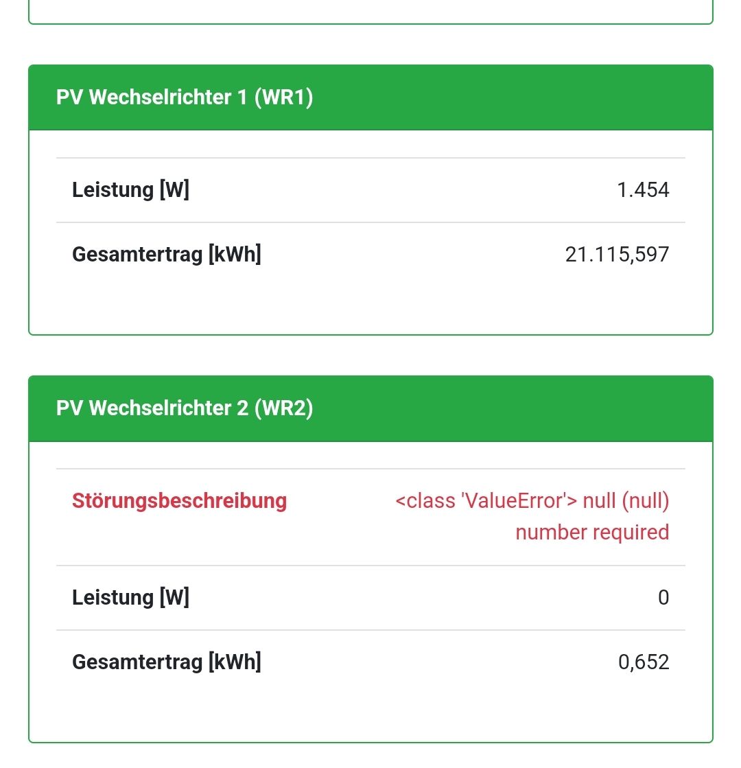

Vielen Dank für die schnelle Unterstützung. Habe aber noch diese Fehlermeldung. Der Gesamtertrag von 0.652 kWh ist auch zu niedrig. Müsste bei knapp 4 kWh liegen

Also aus deiner Datei geht hervor, dass du 32kWh gesamt hast, wie kommst du auf 4kWh? Das Ergebnis 0,6... kann auch nicht sein
