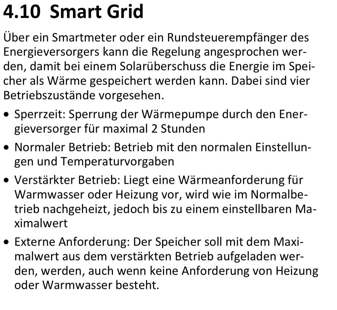

Die Dokumentation von Solvis im Benutzerhandbuch ist etwas karg (Bild 1-3)
RCT kann wohl über ein Relais/Schütz die WP steuern (Bild 4)
Ich möchte die WP aber gerne über die Logik der OpenWB steuern.

Das was da bei "Smart Grid" steht, erinnert ein bisschen an SG-Ready. Da kann per potentialfreiem Kontakt auf ein zweites Temperaturniveau geschaltet werden. Um das zu nutzen, brauchst Du nur einen Shelly 1, den Du entsprechend anschließt und im smarthome entsprechend konfigurierst.
Die andere Art der Ansteuerung wäre per modbus die zur Verfügung stehende PV-Überschussleistung vorzugeben und die Wärmepumpe versucht das dann zu verbraten. Ist quasi dann ein variables Temperaturniveau. Das kann die Solvis aber wohl nicht - ich habe kein entsprechendes modbus-Register gefunden. Nur Vorgabetemperaturen und programmierbare Zeiten.

Es muss irgendwie die Möglichkeit geben, der WP-Steuerung eine zu verbrauchende Leistung vorgeben zu können. Das ist hier nicht der Fall, andere Wärmepumpen können das.
Es gäbe noch einen gebastelten Weg und der führt über das Raumthermostat. Da gaukelt man der WP vor, dass der Raum bei viel Überschuss sehr kalt sei und regt dadurch eine höhere Leistung an. Um da aber auf eine ordentliche Regelung um den Überschuss zu verbraten, braucht‘s aber einiges an Ausprobiererei an der „Überschussverbratkurve“ die natürlich auch abhängig von der Außentemperatur ist. Ich glaube nicht, dass so etwas für alle implementiert wird. Du kannst das aber auch selber mit nodeRED oder ioBroker, homeAssistant oder irgendwas anderem machen.

Ich würde mal anders an die Frage herangehen:
Wieviel ist die Minimale und die Maximale Leistungsaufnahme deiner Wp ?
Hast du mal die verkabelung für Snartgrid angeschaut ?
