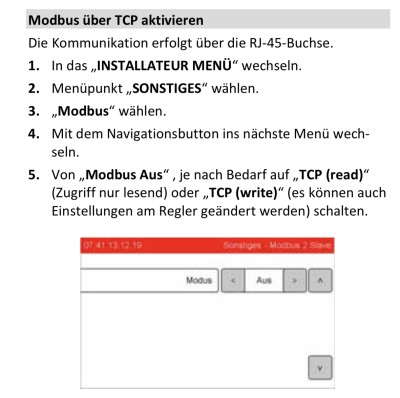

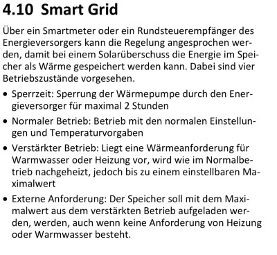

Die Dokumentation von Solvis im Benutzerhandbuch ist etwas karg (Bild 1-3)

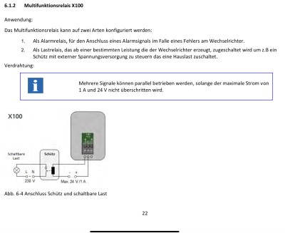

RCT kann wohl über ein Relais/Schütz die WP steuern (Bild 4)

Das was da bei "Smart Grid" steht, erinnert ein bisschen an SG-Ready. Da kann per potentialfreiem Kontakt auf ein zweites Temperaturniveau geschaltet werden. Um das zu nutzen, brauchst Du nur einen Shelly 1, den Du entsprechend anschließt und im smarthome entsprechend konfigurierst.

RCT kann ein Relais schalten, dass nur bei Überschussstrom schaltet.
Wenn dann allerdings die WP voll anspringt, würde sie ja fix 8kW ziehen, egal wie viel Überschuss da ist.
Das wollte ich gerade vermeiden.

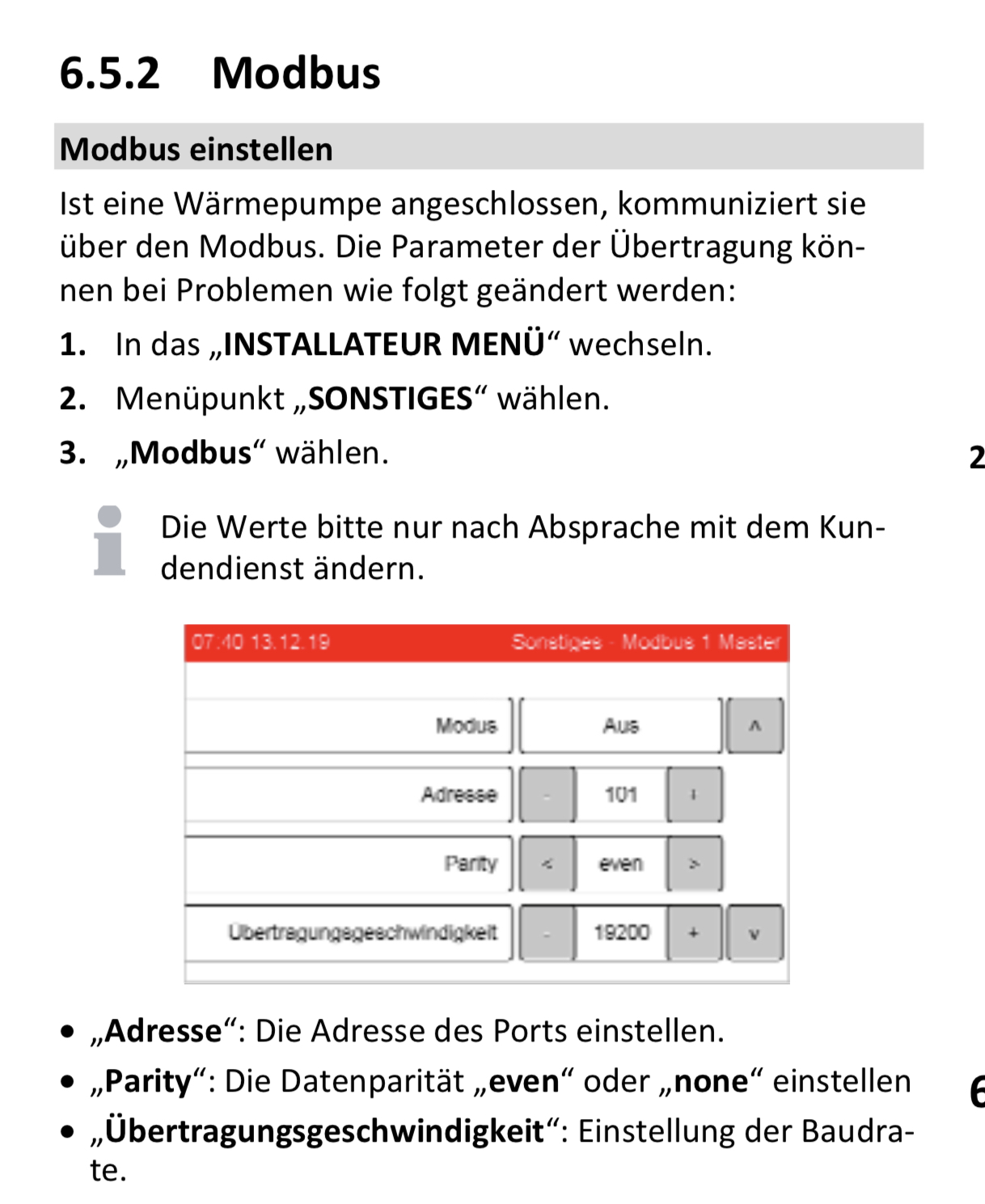

Eigentlich soll die SolvisControl SC3 auch Modbus-fähig sein. SolvisControl kommuniziert mit der WP über Modbus.
