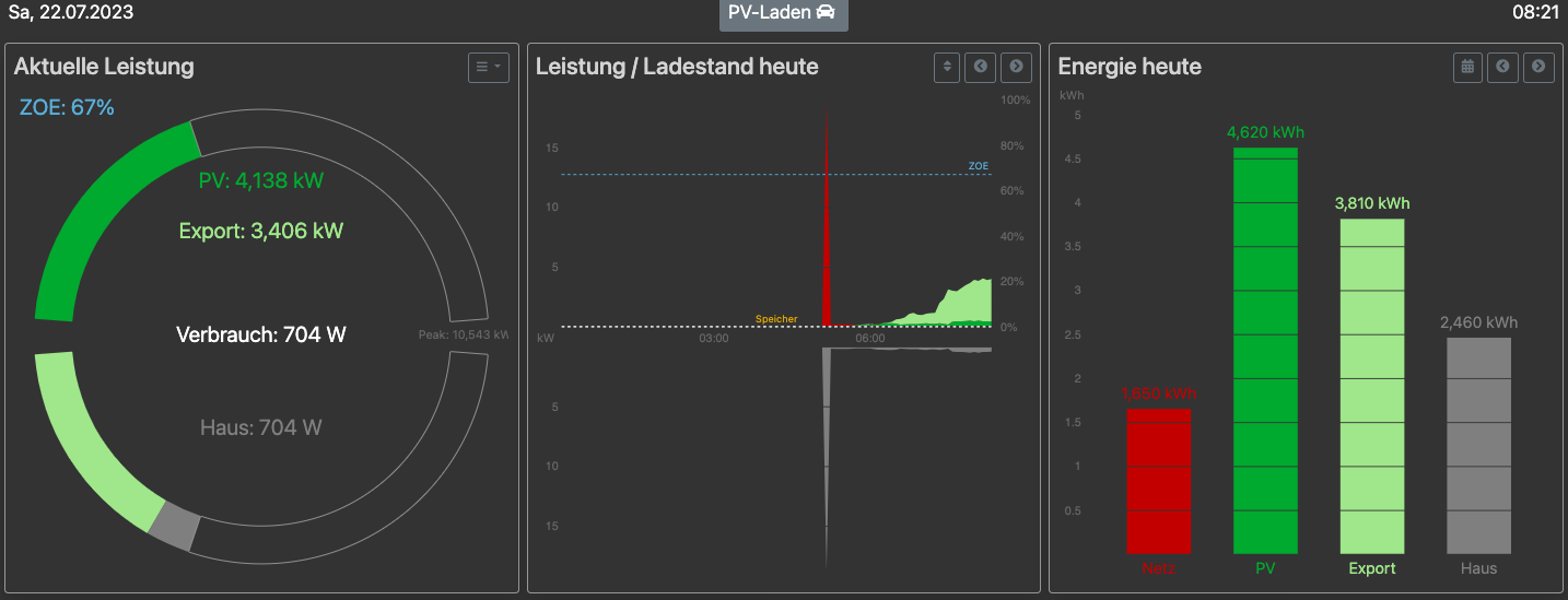

und zwar habe ich früh morgens, so ca. 5 Uhr einen hohen kurzen Netzbezug (sieht man auch ganz gut im Screenshot)
Ist jetzt auch nicht viel (ca. 1kw) aber wundert mich schon ein wenig !?
Kann das sein, dass das der Start des Wechselrichters (SG10RT Sungrow Wechselrichter) ist? Der geht nämlich nachts in den StandBy und vielleicht "startet" er dann morgens und deswegen der krasse Ausschlag? Meine Wallbox OpenWB series 2 standard+, Version: 1.9.301 (aktuell).

ein ähnliches Phänomen habe ich hier auch (lila Pfeile):
Allerdings habe ich den Bezug um ca. 3 Uhr nachts und immer genau zur gleichen Uhrzeit, obwohl genügend Energie im Speicher vorhanden wäre.
Was kann das sein ???

Habe das die letzten Tage nochmal genau beobachtet
und er startet in der Tat immer dann die Spitze, wenn die Sonne aufgeht (aktuell so 05.20 ca.) und im Graphen die grüne PV-Produktion losgeht.
Einen Support bei Sungrow habe ich schon gestartet, da wird vermutlich aber nichts kommen, wa?

Es es möglich dass zu diesen Zeitpunkt der Selbsttest und die Isolationsüberprüfung stattfinden (Alle 24 Stunden Dauerbetrieb vorgeschrieben). In dieser Zeit wird auch die Batterie nicht entladen und es kommt zu einen kurzen Netzbezug.
