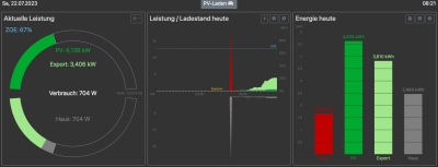

und zwar habe ich früh morgens, so ca. 5 Uhr einen hohen kurzen Netzbezug (sieht man auch ganz gut im Screenshot)
Ist jetzt auch nicht viel (ca. 1kw) aber wundert mich schon ein wenig !?
Kann das sein, dass das der Start des Wechselrichters (SG10RT Sungrow Wechselrichter) ist? Der geht nämlich nachts in den StandBy und vielleicht "startet" er dann morgens und deswegen der krasse Ausschlag? Meine Wallbox OpenWB series 2 standard+, Version: 1.9.301 (aktuell).

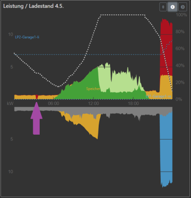

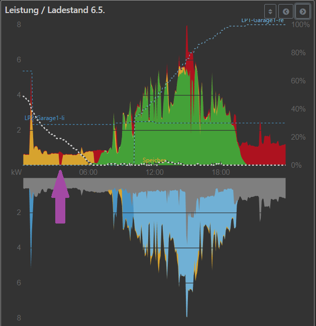

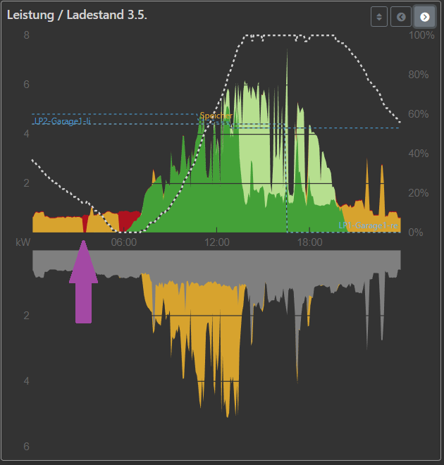

ein ähnliches Phänomen habe ich hier auch (lila Pfeile):
Allerdings habe ich den Bezug um ca. 3 Uhr nachts und immer genau zur gleichen Uhrzeit, obwohl genügend Energie im Speicher vorhanden wäre.
Was kann das sein ???
