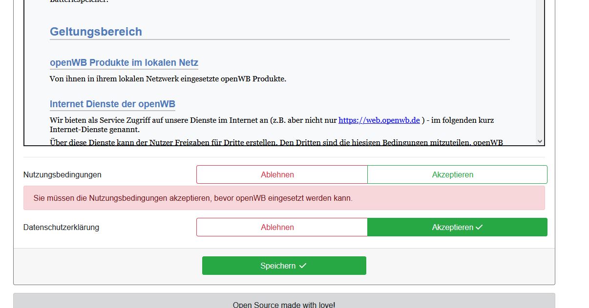

Mit dem aktuellen Release kommt die Bitte den Nutzungsbedingungen und Datenschutzerklärung zuzustimmen.
Ich kann den Nutzungsbedingungen aber nicht zustimmen. Ich kann da so oft draufklicken wie ich will, es passiert nichts.
Ich kann aber auch nichts anderes mehr machen, da die Seite allem vorangeschaltet ist.
Wie kann ich jetzt bspw. ein Update machen oder überhaupt meine owb nutzen?
Ihaglc
Beiträge: 597
Has thanked: 28 times
Been thanked: 15 times
Re: Feedback Release Candidate 1
Beitrag von Ihaglc »
Kann ich bestätigen.
Nach Update auf den aktuellen Master, wird man gezwungen die Nutzungsbedingungen zu akzeptieren.
Dies ist aber nicht möglich. da die Eingabe nicht gespeichert wird.
Wie komme ich hier wieder raus?
Ein Restore ist ja nicht möglich, weil man im "System - Rechtliches Nutzungsbedingungen & Datenschutzerklärung" hängen bleibt...
Gibt es ein Kommando hierfür?
Vielen Dank
Thomas
PV Modul JaSolar
WR Solaredge SE7K Hybrid
Speicher LG Resu13
EV Ford Mustang Mach E
Beiträge: 4225
Has thanked: 20 times
Been thanked: 144 times
Ist im master inzwischen behoben. Das Update muss dann über die Kommandozeile gestartet werden:
cd /var/www/html/openWB
git fetch origin
git checkout --force master
git reset --hard origin/master
sudo reboot
Ihaglc
Beiträge: 597
Vielen Dank, Lutz
hat geklappt. :)
bin jetzt auf aktuellem Stand 2023-06-30 12:52:17 +0200 [3a966672e]
