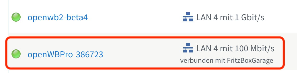

Du kannst in der Box prüfen ob die LEDs am LAN-Anschluss mit eingestecktem Kabel blinken.
Bei mir hat sich die Pro in der Fritzbox so gemldet:
Gruß Andi

Danke, habe Sie ins System gebracht! tatsächlich war falsches Kabel im Switch.
