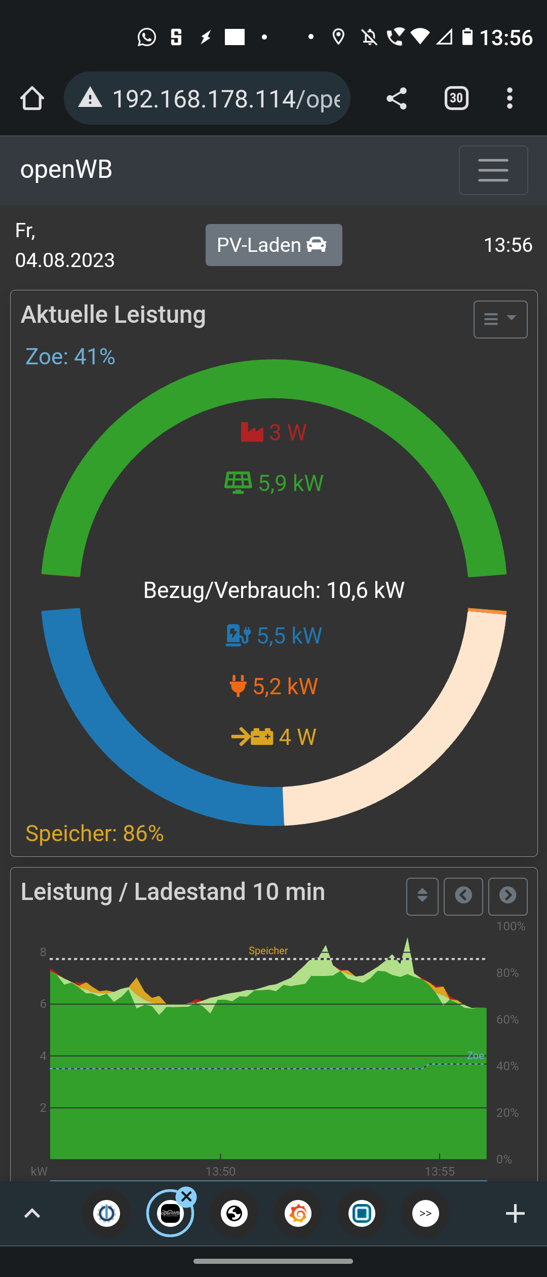

Wird die PV Leistung nur übertragen wenn das Gerät an ist? Bei mir kommt nämlich noch nichts (Gerät aus) an.
Sollte es so sein, macht es ja aber Sinn das dauerhaft zu machen oder?
Edit: Gerade getestet, geht nur wenn an. Da es aber scheinbar keine Auswirkungen hat (so war der letzte Stand oder?), kann man es ja eigentlich auch dauerhaft übertragen.
Weiterer Edit:
Die Leistung der WP wird jetzt nicht mehr richtig an die openWB übertragen.
Die Anzeige bleibt stehen:
Erst als ich einmal auf manuell geschaltet habe h f wieder zurück auf Auto wurde der Wert bereinigt (Wartezeit mind. 1h ob es von selbst passiert)
- Beiträge: 685
Re: idm Wärmepumpe mit Smarthome 2.0 ansteuern
Also es scheint die Leistung der WP scheinbar nur noch im manuellen Modus zu übertragen. Ich bekomme erst Werte wenn ich umschalte. Wenn man von manuell auf Auto zurück schaltet friert der Wert auch ein
