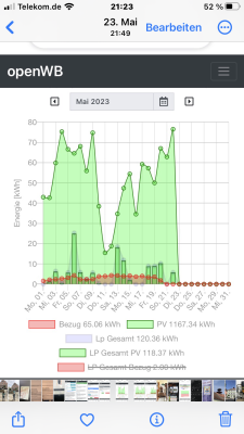

Eine Frage noch bitte hierzu,
Wisst ihr warum der rote Lp Punkt durchgestrichen ist, der mir den Netzstromanteil vom Laden wiedergibt?
Schönes Wochenende
Andi
Beiträge: 462
Has thanked: 17 times
Been thanked: 16 times
Re: Auswertung ladeanteile
Beitrag von Andi »
weil der Anteil zu klein ist um im Diagramm sichtbar zu sein. Klick mal auf das durchgestrichene, dann wird es eingeblendet, du wirst aber kaum was sehen.

Super vielen Dank. Also durchgestrichen bedeutet, nicht im Grafen abgebildet! Vielen lieben Dank
