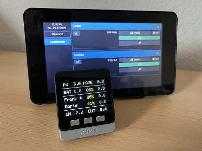

Hintergrund ist die Entwicklung eines kleinen Status-Displays für den Schreibtisch:
