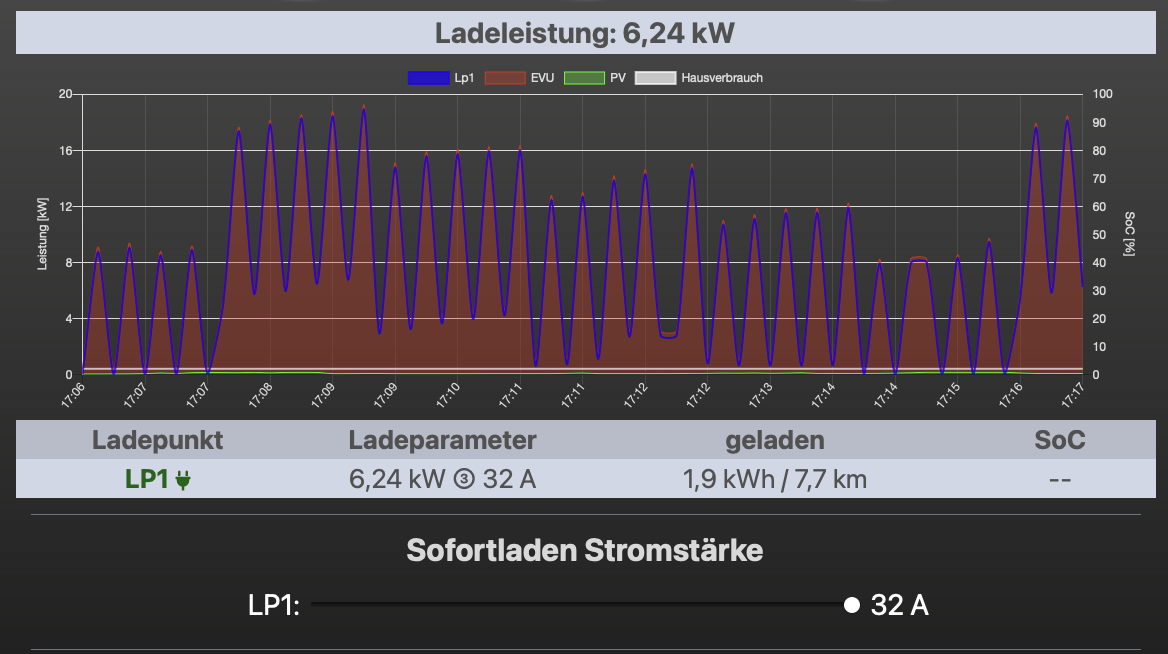

Hallo Forum,
mein Auto lädt seltsam. Statt mit 22kW springt es alle paar Sekunden zwischen Werten von "klein", "mittel" und "groß" und fängt wieder bei "klein" an (kann daraus keinen gnauen Wert ableiten). Das Log zeigt, dass ein Lastmanagement aktiv ist. Möglicherweise macht das was. Auch SmartHome 2.0 zeigt (negative) Werte an, obwohl dort nichts konfiguriert ist. Ich möchte doch nur simpel laden (steht auf "Sofortladen"). Es ist zwar eine kleine PV dran und konfiguriert, aber bei Sofort Laden sollte hier ja nichts passieren (ist die letzten Jahre auch nicht). Kennt das Phänomen jemand? Ich finde nichts in den Einstellungen, das dieses "ruckelige" Laden forciert. Oder kann das gar ein Bug sein?
2023-07-30 17:07:56: PID: 21412: LP1, Lademodus Sofort. Ladung geändert auf 32 Ampere, Lastmanagement aktiv (LV0)
2023-07-30 17:07:46: PID: 20139: LP1, Lademodus Sofort. Ladung geändert auf 31 Ampere (LV0)
2023-07-30 17:07:36: PID: 18877: LP1, Lademodus Sofort. Ladung geändert auf 32 Ampere, Lastmanagement aktiv (LV0)
2023-07-30 17:07:28: PID: 17594: LP1, Lademodus Sofort. Ladung geändert auf 31 Ampere (LV0)
2023-07-30 17:07:16: PID: 16334: LP1, Lademodus Sofort. Ladung geändert auf 32 Ampere, Lastmanagement aktiv (LV0)
2023-07-30 17:07:06: PID: 15053: LP1, Lademodus Sofort. Ladung geändert auf 31 Ampere (LV0)
2023-07-30 17:06:57: PID: 13761: LP1, Lademodus Sofort. Ladung geändert auf 32 Ampere, Lastmanagement aktiv (LV0)
2023-07-30 17:06:47: PID: 12484: LP1, Lademodus Sofort. Ladung geändert auf 31 Ampere (LV0)
2023-07-30 17:06:37: PID: 11222: LP1, Lademodus Sofort. Ladung geändert auf 32 Ampere, Lastmanagement aktiv (LV0)
2023-07-30 17:06:26: PID: 9932: LP1, Lademodus Sofort. Ladung geändert auf 31 Ampere (LV0)

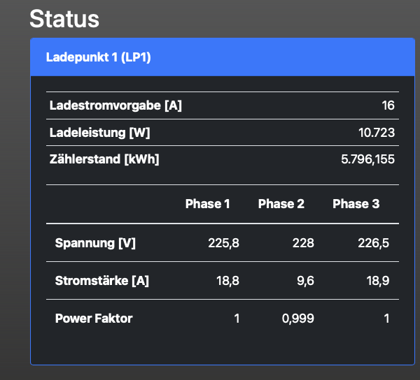

Edit: Mir ist aufgefallen, dass die zweite Phase (siehe Bild) eine andere Stromstärke hat als die anderen. Sollte das nicht annähernd gleichmäßig sein und kann das die Ursache sein? Liegt's dann am Auto?
P.S.: Mit 11kW, also 16A geht es scheinbar durchgehend. ich lade jetzt erstmal so.

2023-07-30 18:00:23: PID: 3143: legacy run server: Received command ["modules.devices.json.device","inverter","http://192.168.21.11/report",".power","","1"]
2023-07-30 18:00:21: PID: 2988: **** Regulation loop start **** (LV1) at 77 main /var/www/html/openWB/regel.sh
2023-07-30 18:00:16: PID: 1621: **** Regulation loop needs 5 seconds (LV2) at 62 cleanup /var/www/html/openWB/regel.sh
2023-07-30 18:00:16: PID: 1621: Sofort ladung erreicht bei 32 A (LV1) at 111 sofortlademodus sofortlademodus.sh
2023-07-30 18:00:15: PID: 1621: Timing Umschaltung: 480 / 480 (LV1) at 17 u1p3pswitch u1p3p.sh
2023-07-30 18:00:15: PID: 1621: automatische Umschaltung aktiv (LV1) at 16 u1p3pswitch u1p3p.sh
2023-07-30 18:00:15: PID: 1621: Zeit zum abfragen aller Werte 3 Sekunden (LV1) at 186 main /var/www/html/openWB/regel.sh
2023-07-30 18:00:14: PID: 1621: chargestatlp1 1 chargestatlp2 0 chargestatlp3 0 (LV1) at 1274 loadvars loadvars.sh
2023-07-30 18:00:14: PID: 1621: plugstatlp1 1 plugstatlp2 0 plugstatlp3 0 (LV1) at 1273 loadvars loadvars.sh
2023-07-30 18:00:14: PID: 1621: lp1enabled 1 lp2enabled 1 lp3enabled 1 (LV1) at 1272 loadvars loadvars.sh
2023-07-30 18:00:14: PID: 1621: EVU 1:V/A 2: V/A 3: V/A (LV1) at 1271 loadvars loadvars.sh
2023-07-30 18:00:14: PID: 1621: lla3 33 llv3 224.4 llas13  llas23  soclp1 0 soclp2  (LV1) at 1270 loadvars loadvars.sh
2023-07-30 18:00:14: PID: 1621: lla2 17 llv2 227.2 llas12  llas22  sofortll 32 hausverbrauch 400 wattbezug 19125 uberschuss -19125 (LV1) at 1269 loadvars loadvars.sh
2023-07-30 18:00:14: PID: 1621: lla1 33 llv1 222.5 llas11  llas21  mindestuberschuss 1320 abschaltuberschuss 0 lademodus 0 (LV1) at 1268 loadvars loadvars.sh
2023-07-30 18:00:14: PID: 1621: pv1watt -43 pv2watt  pvwatt -43 ladeleistung 18768 llalt 32 nachtladen 0 nachtladen 0 minimalA 6 maximalA 32 (LV1) at 1267 loadvars loadvars.sh
2023-07-30 18:00:13: PID: 3143: legacy run server: Completed running command in 0.46s: ["modules.devices.json.device","inverter","http://192.168.21.11/report",".power","","1"]
2023-07-30 18:00:13: PID: 3143: soc.modules.common.store._api: Saving InverterState(dc_power=None, exported=348025.70042016887, power=-43.35, currents=[0.0, 0.0, 0.0])
2023-07-30 18:00:13: PID: 3143: modules.common.simcount._simcount: imported: 0 Wh, exported: 0.119972 Wh, new state: SimCounterState(exported=348025.70042016887, power=-43.35, imported=0.0, timestamp=1690732813.4250321)
2023-07-30 18:00:13: PID: 3143: modules.common.simcount._calculate: power did not change sign. Total energy: -0.119972
2023-07-30 18:00:13: PID: 3143: modules.common.simcount._calculate: time passed: 0.00270786, power1: -45.26, power2: -43.35
2023-07-30 18:00:13: PID: 3143: modules.common.simcount._simcount: Previous state: SimCounterState(exported=348025.5804485252, power=-45.26, imported=0.0, timestamp=1690732803.6767437)
2023-07-30 18:00:13: PID: 3143: soc.modules.common.req: Get-Response: {"power":43.35,"Ws":44.52,"relay":true,"temperature":23.1}
2023-07-30 18:00:13: PID: 3143: requests.packages.urllib3.connectionpool: http://192.168.21.11:80 "GET /report HTTP/1.1" 200 58
2023-07-30 18:00:13: PID: 3143: requests.packages.urllib3.connectionpool: Starting new HTTP connection (1): 192.168.21.11:80
2023-07-30 18:00:13: PID: 3143: soc.modules.common.component_context: Update Komponenten ['Json Wechselrichter']
2023-07-30 18:00:12: PID: 3143: legacy run server: Received command ["modules.devices.json.device","inverter","http://192.168.21.11/report",".power","","1"]
2023-07-30 18:00:11: PID: 1621: **** Regulation loop start **** (LV1) at 77 main /var/www/html/openWB/regel.sh
2023-07-30 18:00:06: PID: 32378: **** Regulation loop needs 5 seconds (LV2) at 62 cleanup /var/www/html/openWB/regel.sh

Welches Auto ist dennoch relevant.
Auffällig ist ein geringerer Strom auf L2. Das kann auf Problem im Fahrzeug oder ein Kontaktproblem hindeuten.

Ist es so, dass die OpenWB den Strom nicht willkürlich verschieden auf die Phasen verteilt und ich da am Auto mal nachsehen sollte? Nach einer Fehlkonfiguration sieht mir das irgendwie nicht aus.
Beiträge: 8936
Has thanked: 231 times
Been thanked: 248 times
Re: Lastmanagement aktiv bei Sofortladen? [1.9.301]
Eine WB nach aktuellem Ladestandard gibt nur Strom auf den Phasen frei und kann diesen (global) begrenzen, aber nicht phasenweise unterschiedlich. Wenn 1p3p verbaut ist, kann sie noch 2 Phasen wegschalten, so dass nur 1p geladen wird.

Dankeschön, das hilft mir weiter! Ich werde mal am anderen Ladeport des Autos probieren und schauen, ob es ggfs. ein Kontaktproblem war.
