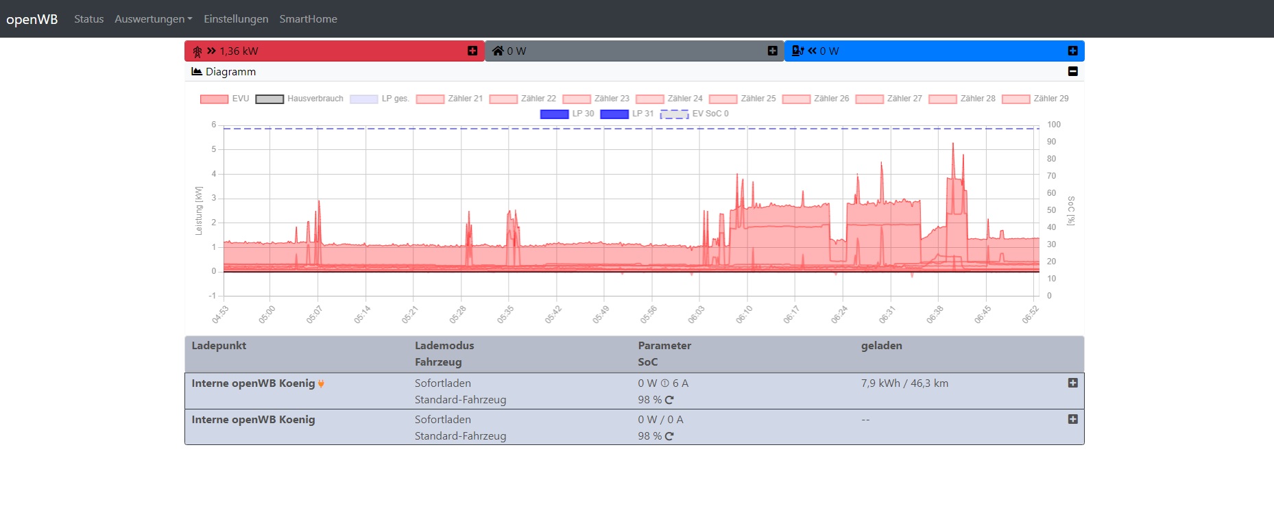

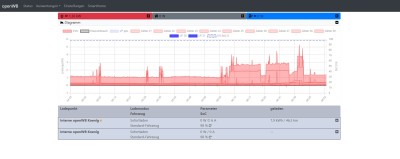

Ich hätte eine Rückmeldung zum Übersichts-Screen der Box:
Auf dem Screen werden Zähler und Ladepunkte mit Standard-Namen angeziegt, welche nicht angepasst werden können.
Beispielsweise heißen Zähler immer "Zähler" + ID. Auch die ID kann nicht angepasst werden.
Bei mir ergibt sich dadurch folgendes Bild, welches für mich aufgrund der Namen sehr unübersichtlich ist, da ich nicht auf den ersten Blick weiß, welcher reale Zähler sich hinter den automatisch vergebenen IDs befindet.
Es werden noch 1-2 Ladepunkte pro Zähler dazukommen und diese sind ebenfalls durch automatische IDs benannt, was die Übersicht dann vollständig verloren gehen lassen wird.
-> Könntet ihr die Namen (und idealerweise die IDs) von Zähler, Ladepunkten, etc. in dieser Übersicht anpassbar machen?

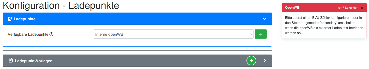

Ich habe jetzt meine erste physikalische OpenWB Duo mit einer neuen SD-Karte auf 2.0 gebracht. Ergebnis:
immer wenn ich einen internen Ladepunkt hinzufügen will, bekomme ich die Nachricht, dass ich für das hinzufügen eines externen LPs erst einen EVU-Zähler brauche oder auf secondary umschalten soll... Da stimmt wohl was nicht.
Wenn ich die Box alternativ als Secondary betreibe, sehe ich keine Spannungswerte im MQTT, was mich allerdings nicht wundert, da die Box ja gar nicht weiß welche/wie viele Ladepunkte sie hat.

Bitte den EVU Zähler wie in der Meldung hinzufügen.immer wenn ich einen internen Ladepunkt hinzufügen will, bekomme ich die Nachricht, dass ich für das hinzufügen eines externen LPs erst einen EVU-Zähler brauche oder auf secondary umschalten soll... Da stimmt wohl was nicht.

Doch genau so soll es sein.immer wenn ich einen internen Ladepunkt hinzufügen will, bekomme ich die Nachricht, dass ich für das hinzufügen eines externen LPs erst einen EVU-Zähler brauche oder auf secondary umschalten soll... Da stimmt wohl was nicht.
Wenn die Box selber regeln soll, muss sie natürlich die erforderlichen Informationen haben.

Und wenn man keinen Zähler hat? Dann müsste man doch auch eine Wallbox erstmal irgendwie betreiben können?openWB hat geschrieben: Mi Aug 02, 2023 8:03 amBitte den EVU Zähler wie in der Meldung hinzufügen.immer wenn ich einen internen Ladepunkt hinzufügen will, bekomme ich die Nachricht, dass ich für das hinzufügen eines externen LPs erst einen EVU-Zähler brauche oder auf secondary umschalten soll... Da stimmt wohl was nicht.

Hmmmm. Also für Otto-Normalverbraucher ist das nicht wirklich brauchbar. Ist das irgendwo dokumentiert oder gibt es da einen Quick-Start-Guide?

Einstellungen -> Geräte/Komponenten -> virtuelles Gerät + virtueller Zähler als Komponente
* anlegen
* konfig
* im Lastmanagment an die oberste Stelle schieben und die openWB darunter
fertig
