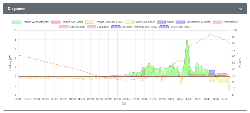

Wie das Auto-Laden bei 91% Haus-SOC um 16:55 ausgeschaltet worden ist, schaltet er Punkt 17:00 das Smarthome-Device bei dieser Konfiguration ein
Ausgeschaltet hab ich von Hand um ca. 17:45 bei einem Haus-SOC von 81%

Laut der Grafik in der "Auswertung" ist der HAUS-SOC bei rund 91% zu dem Zeitpunkt wo er einschaltet. Man kann nämlich beim PV-Laden des BEV nur einstellen, das er bei "über 95%" noch mit laden anfängt bis runter zu einem SOC von 90%. Warum er zum Auto-Laden meine Hausbatterie unbedingt entladen muss, ist mir auch noch ein Rätsel, das will ich eigentlich anders als man es einstellen kann. Aber das scheint dummerweise eben auch nicht zu funktionieren, die OpenWB entlädt mir die Haus-Batterie auf 91%, schaltet dann das PV-Laden aus (so ca. 16:55) und daraufhin schaltet der Heizstab (fälschlicherweise) noch ein.
Was schonmal anders ist als mit dem Release-Stand, da war's ihm zum Einschalten egal, ob das Auto lädt oder nicht. DAS beachtet er jetzt....

Wenn ich deine Grafik anschaue, dann hast du um 17:00 einen Speicher soc von 85%.
Das smarthome.log zeigt aber was anderes an;
2023-08-05 17:00:11,706 - Speicher Entladung(-)/Ladung(+): 0 SpeicherSoC: 100 Ladung: False
Kannst du mal checken ob der Soc im smarthome.log mit dem Fronius Soc übereinstimmt.
Auch wird die Entladeleistung mit 0 angezeigt was ich merkwürdih finde.
Ich bin bei Dir, die 100% Haus-SOC sind definitiv falsch zu dem Zeitpunkt, siehe Bild vom Fronius-Wechselrichter selber. BEIDE, die OpenWB und der Wechselrichter Reporten 91% um genau 17:00.
Ich verstehe aber auch nicht, warum die Wallbox um 16:20 mit Auto-Laden beginnt: Definitiv keine Einspeisung zu dem Zeitpunkt, sonder "nur" der Haus-SOC ist bei 95%.
Meine Vermutung ist, das die Software 2.0 irgendwie noch nicht so ganz mit dem AusWERTEN der Werte des Fronius-WR zurechtkommt. Wobei die Anzeige als solches sich genau mit dem deckt, was auch Fronius anzeigt, LESEN scheint also zu funktionieren.
"Speicher beachten beim Ausschalten" stand schon auf 95%, sollte also auch über den tatsächlich vorhandenen 91% sein.
Habs mal jetzt auf 100% gestellt.
