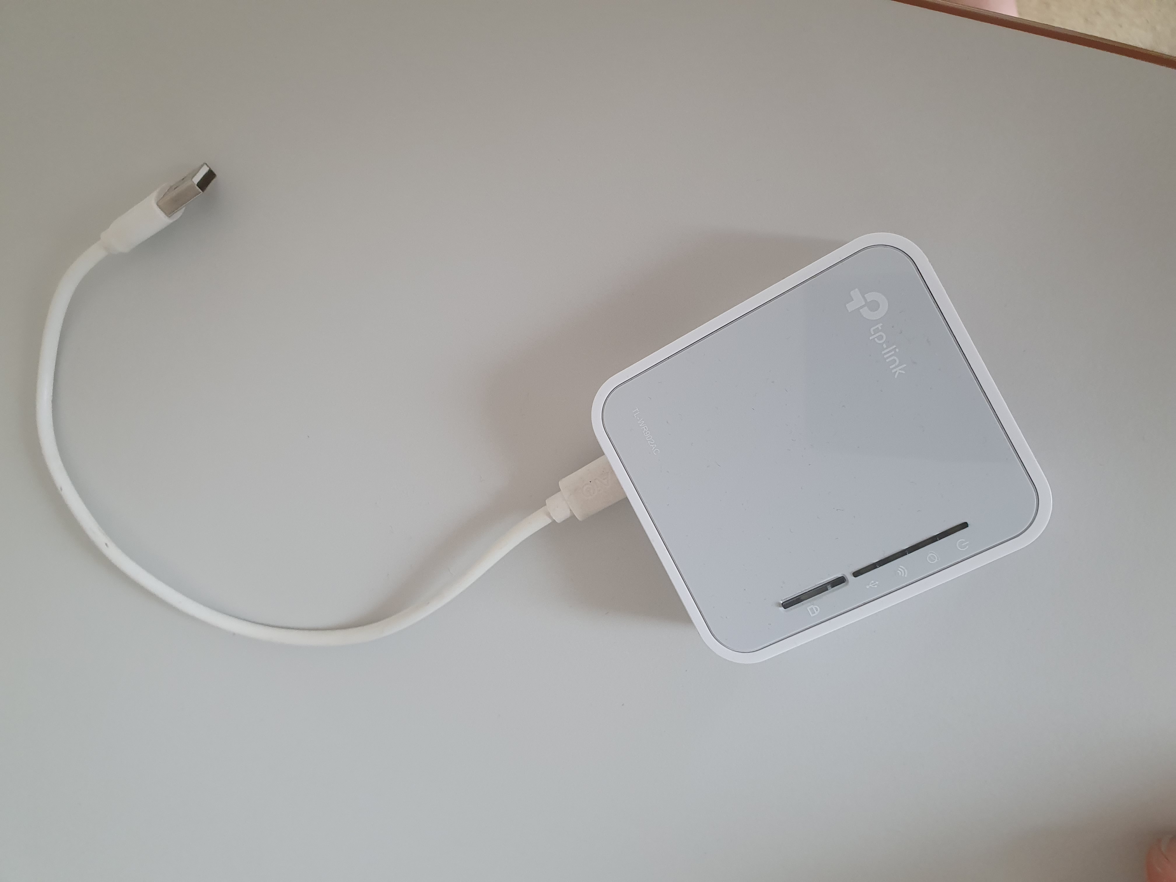

Als Workaround hatte ich den TP Link Travel Router TL-WR902AC als Bridge in die Box gebaut und per USB aus dem Raspi versorgt. Damit lief es eigentlich ganz gut gegen das Fritz Mesh, aber ein paar kurze Aussetzer hatte ich trotzdem ab und zu, die sich aber immer wieder selbst gefangen haben.
