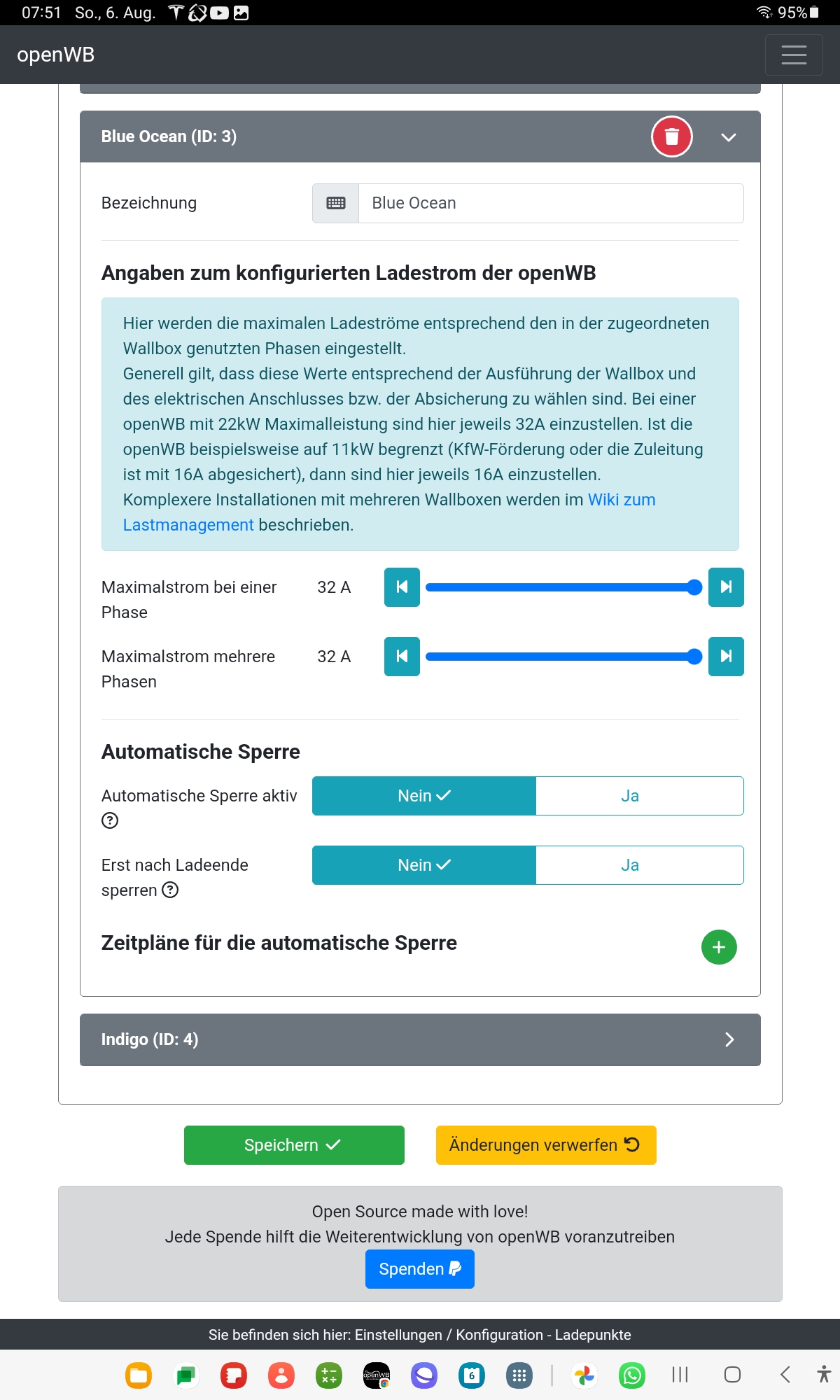

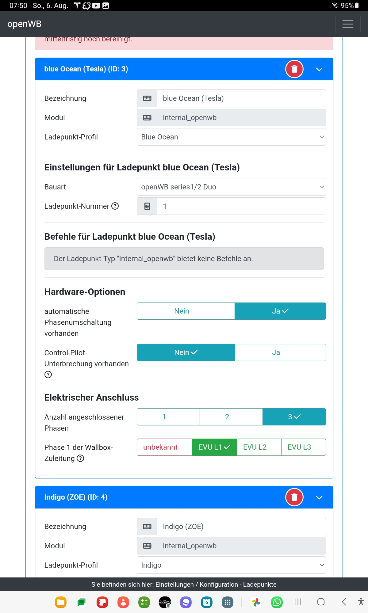

Meine OpenWB Duo schaltet am Ladepunkt1 bei PV-laden nicht ab, sonder bezieht weiterhin Ladestrom trotz fehlener Energie der Solaranlage - leider aus dem Hausakku.
Welche Einstellung muss ich vornehmen, damit bei fehlendem Solarstrom die Ladung abgebrochen wird? Der Ladepunkt1 hat eine automatische Phasenschaltung und es ist ein Model S90d (mit Doppellader) an Ladepunkt1 angeschlossen.
Die CP-Unterbrechung ist nur für Ladepunkt2 aktiviert.
Wer kann mir bitte einen Hinweis geben, welche Einstellung erforderlich ist?
