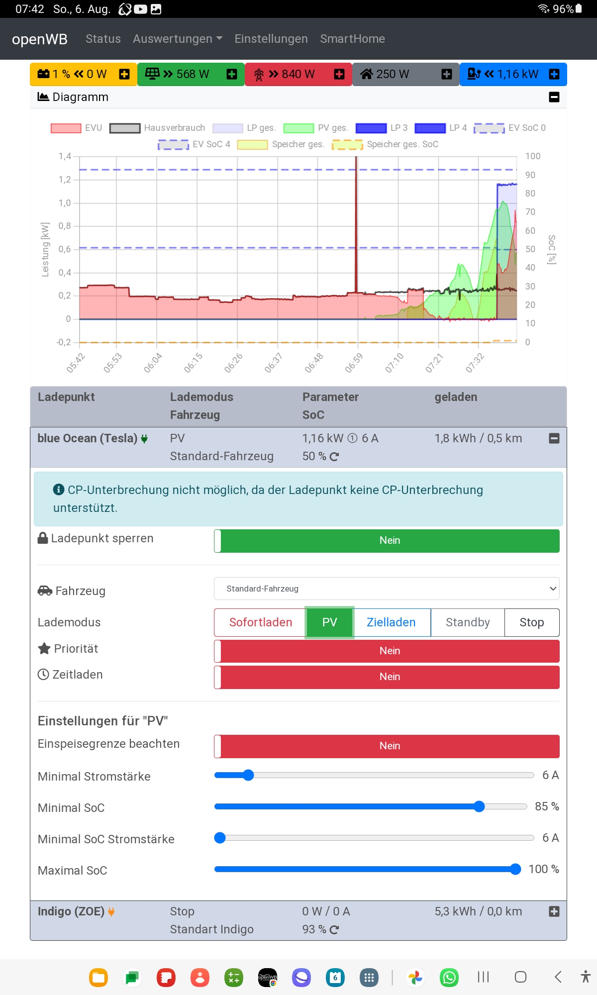

Meine OpenWB Duo schaltet am Ladepunkt1 bei PV-laden nicht ab, sonder bezieht weiterhin Ladestrom trotz fehlener Energie der Solaranlage - leider aus dem Hausakku.

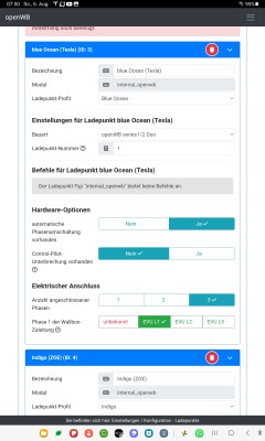

Welche Einstellung muss ich vornehmen, damit bei fehlendem Solarstrom die Ladung abgebrochen wird? Der Ladepunkt1 hat eine automatische Phasenschaltung und es ist ein Model S90d (mit Doppellader) an Ladepunkt1 angeschlossen.
Die CP-Unterbrechung ist nur für Ladepunkt2 aktiviert.

Bei einem Minimal-SoC von 85% wird der Wagen auch ohne PV bis 85% geladen. Du musst diesen Wert verringern, wenn er vorher stoppen soll.

Außerdem musst Du die Minimal-Stromstärke auf 0A setzen. Deine Einstellung entspricht der Einstellung Min+PV aus der 1.9-Software - so lädt also immer mit 6A PLUS das, was eventuell vom Dach kommt.

Vielen Dank für den Hinweis @shesse. Ich werde die Anpassung vornehmen.
Wie verhält es sich, wenn ich den Wert auf null setze?
Ich möchte ja nur PV-Laden, wenn genügend Strom von der PV kommt. Mir wäre es egal wie voll das Auto ist.

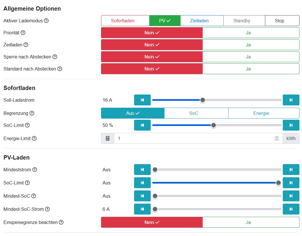

Mit diesen Einstellungen sollte PV-Überschussladen ohne Netzstrom funktionieren:

Vielen Dank @Frank-H, die Einstellungen habe ich übernommen.
