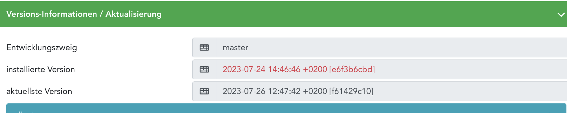

ja, habe das Passwort natürlich auch in der openWB Software upgedated.
Ich nutze den master Entwicklungszweig und bin auf der Version vom 2023-07-24 14:46:46 +0200 [e6f3b6cbd].
