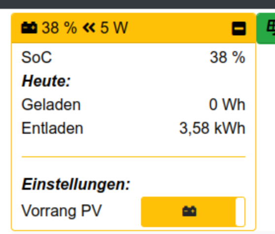

In sw2 ist der Vorrang-Schalter oben links beim orangefarbenen Speicher auf der main erreichbar. Einfach das + beim Speicher clicken. Dann siehst du ihn.

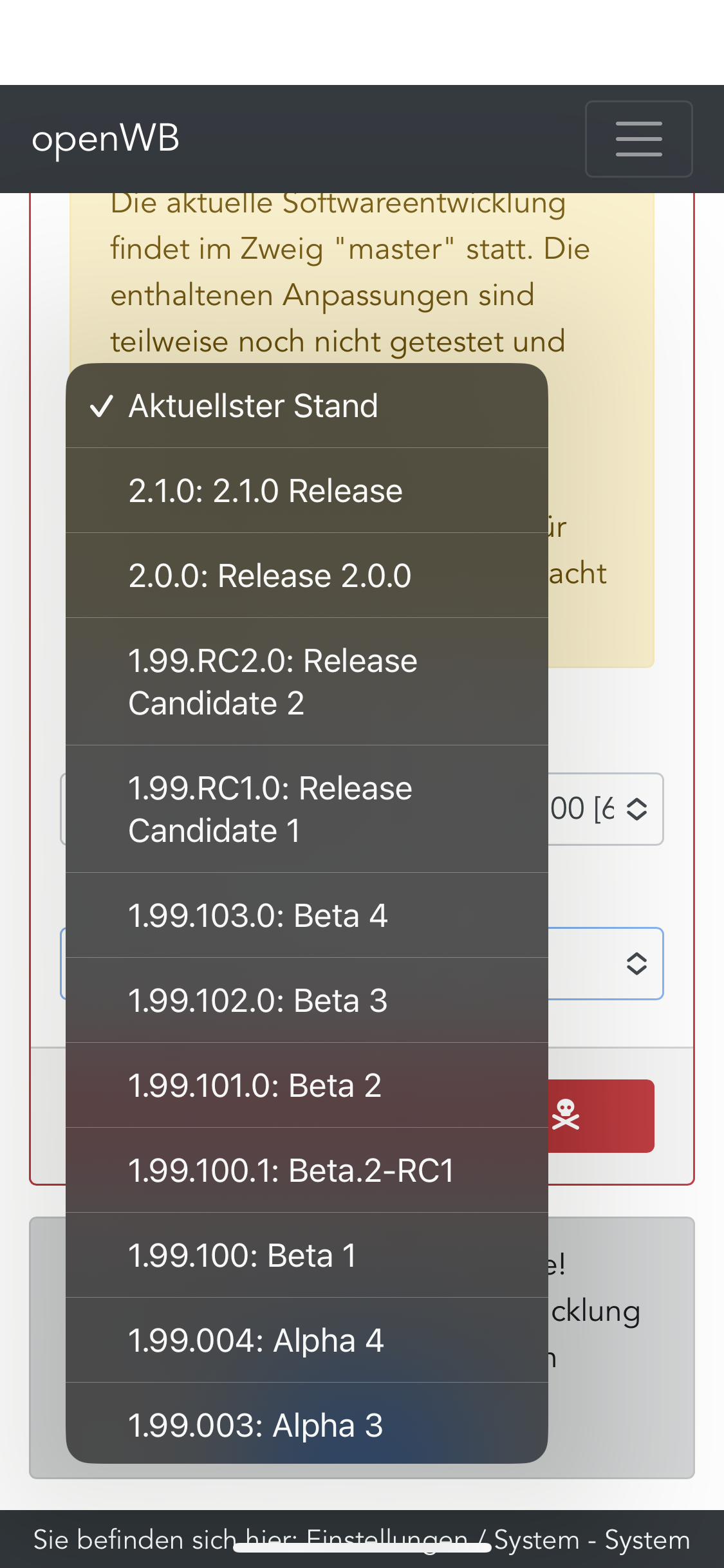

Mal eine dumme Frage
Wenn ich das Release 2.0 Image auf meinem System hab und den Branch Release .
Updatet sich das dann automatisch auf 2.1 wenn ich immer die neuesten Aktualisierungen installiere ?
Wäre toll wenn man ich der Zeile mit installierten Version auch sieht auf welchen Softwarestand man ist (2.0 oder 2.1 usw )

@bergfex
Die Einstellung ist doch vorhanden. Da die global gilt, macht die aber keinen Sinn bei den einzelnen LP.

Meth hat geschrieben: Mo Aug 07, 2023 7:00 am Mal eine dumme Frage
Ja. Bei mir hat er jetzt ein Update unter Versions-Information angezeigt und das ist die aktuelle Release-Version 2.1.
Ich hadere mit der Anzeige der Versionsnummer auch noch ein wenig. Sehen könnt ihr sie, wenn ihr auf den Reiter „Entwicklungszweig“ geht und dort in die Tag-Liste geht. Aber es ist etwas umständlich- zumindest nicht so einseutif wie bei der 1.9.

@LutzB: Danke für den Hinweis auf das "Versteck" dieser Einstellung. Hätte ich das gleich erfahren, wäre viel - überflüssiger - Schriftverkehr erspart geblieben. Aber die Antworten ließen sowas nicht vermuten.
Diese Einstellung ist halt nicht leicht zu finden, wenn man es nicht weiß...
