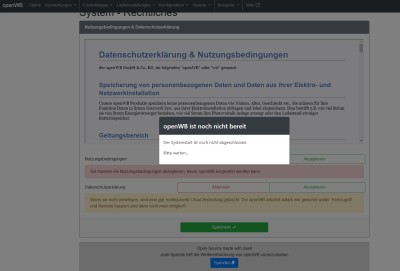

Wenn das bei OpenWB als VM zum testen läuft, was könnt ich dann falsch machen?hhoefling hat geschrieben: Sa Apr 02, 2022 11:20 am Ja, Proxmox, aber unter Linux, dann eine Debian Buster als VM,
darin dann openWB läuft hier auch zum testen.
Hab alles installiert, openwb als Benutzer angelegt aber über das "starten" kommt er nicht hinaus.
Muss der openwb Benutzer in die Sudo Gruppe oder sonst eine Idee?
Re: Software openWB auf Virtual Machine zum Testen?
den User openwb legt das install Script selbst mit allen notwendigen Rechten und Gruppen an.
Lösch deinen manuell angelegten User openwb und lass das install Script nochmal laufen.
Schau Dir auch die Anleitung dazu an. viewtopic.php?p=78093#p78093
Hat funktioniert, allerdings mit der Debian11 Version, 10 ging nicht.
Die Raspberry Desktop Version hat auch funktioniert.
Da ich es aber als LXC Container in Proxmox installieren wollte ist Deb11 die Lösung.
Funktioniert ganz gut, nur die V2.x ohne Theme Auswahl ist für mich nicht den Umstieg wert.
Vielen vielen Dank für die Hilfe und die Bestätigung das es auf einer VM funktioniert.
