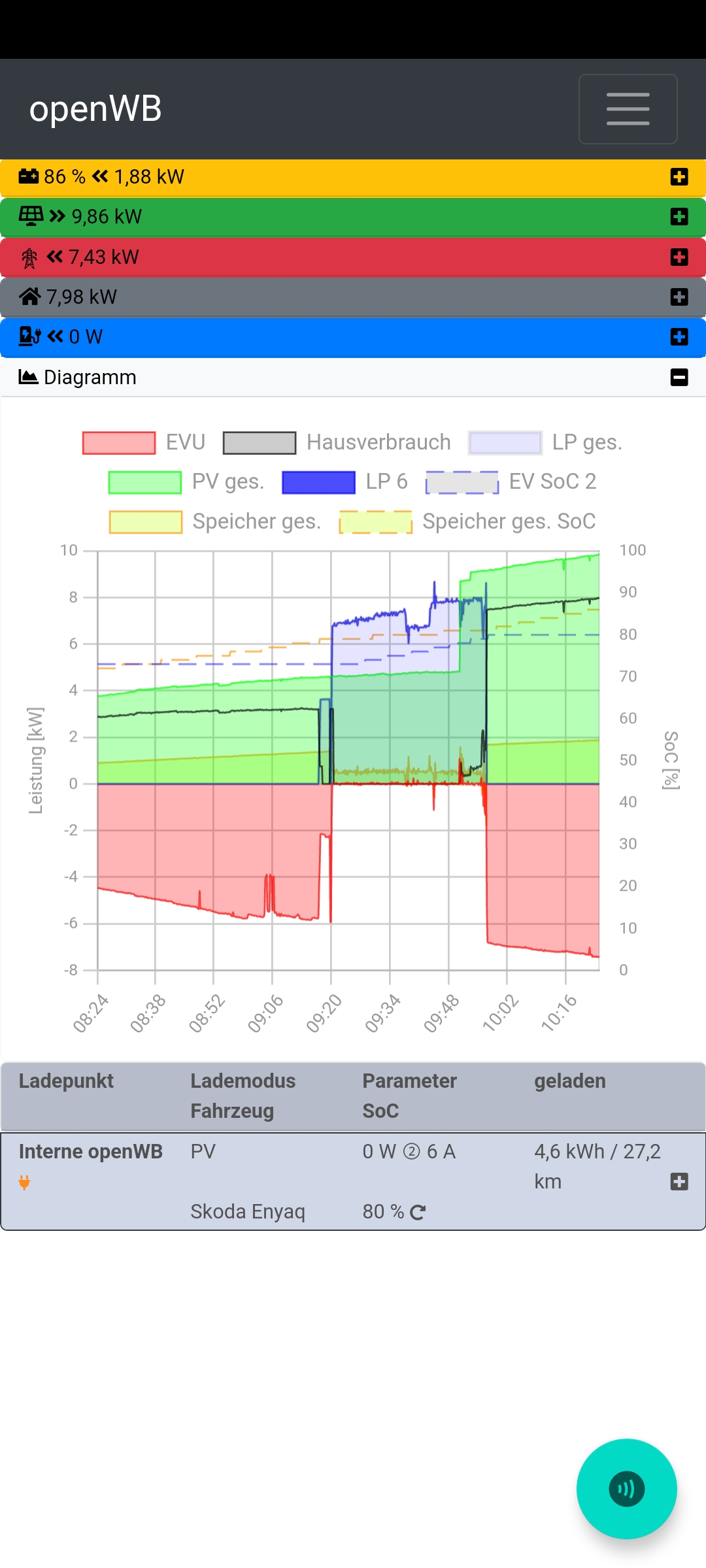

Hi, habe seit gestern auch Version 2 am laufen. Jetzt wird aber mein SMA Tripower Wechselrichter die Leistung mit Minus angezeigt. Hat jemand eine Idee, was das Problem sein kann?

Die Leistung auf der Statusseite wird bei Produktion negativ angegeben. Produktion/Export negativ, Import positiv.
Sollte also korrekt sein.

Aber schau mal den Status an bei mir. 8KW werden eingespeist, aber PV Leistung werden nur die 4KW vom anderen wechselrichter angezeigt?

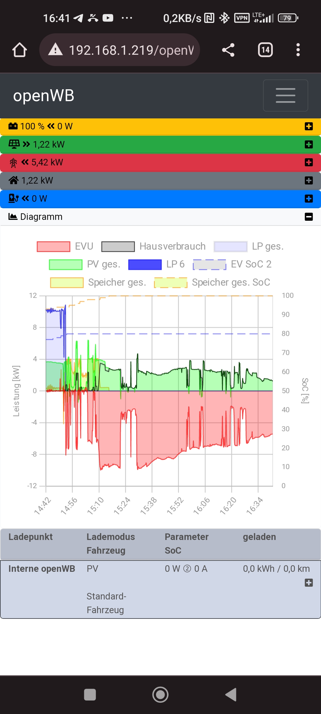

Beitrag von mathschut »
Okay, also muss ich den Wert vom zweiten Wechselrichter per Mqtt mit Minus Zeichen an die openwb senden. Warum muss der Wert aber nagativ sein, dass verstehe ich nicht. Somit ist der Wert vom SMA Tripower aber richtig?
Beiträge: 1491
Has thanked: 7 times
Been thanked: 80 times
Re: Sma Tripower Wert negativ
Beitrag von LenaK »
Der SMA liefert einen negativen Wert.
Produzierte/Exportierte Leistung ist negativ, importierte Leistung positiv. Das gilt für alle Leistungen in der openWB.
mathschut
Beiträge: 96
Registriert: Di Okt 27, 2020 11:35 am
War das in der 1.9 Version auch schon so?
mathschut
Beiträge: 96
So, jetzt ist der Mqtt Wert negativ. Der PV und Einspeisewert stimmen jetzt auch, aber beim Hausverbrauch scheint was nicht zu stimmen, laut Anzeige.
