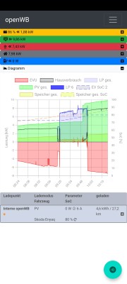

Hi, habe seit gestern auch Version 2 am laufen. Jetzt wird aber mein SMA Tripower Wechselrichter die Leistung mit Minus angezeigt. Hat jemand eine Idee, was das Problem sein kann?

Die Leistung auf der Statusseite wird bei Produktion negativ angegeben. Produktion/Export negativ, Import positiv.
Sollte also korrekt sein.

Aber schau mal den Status an bei mir. 8KW werden eingespeist, aber PV Leistung werden nur die 4KW vom anderen wechselrichter angezeigt?

mathschut
Beiträge: 96
Registriert: Di Okt 27, 2020 11:35 am
Re: Sma Tripower Wert negativ
Beitrag von mathschut »
War das in der 1.9 Version auch schon so?
mathschut
Beiträge: 96
So, jetzt ist der Mqtt Wert negativ. Der PV und Einspeisewert stimmen jetzt auch, aber beim Hausverbrauch scheint was nicht zu stimmen, laut Anzeige.
